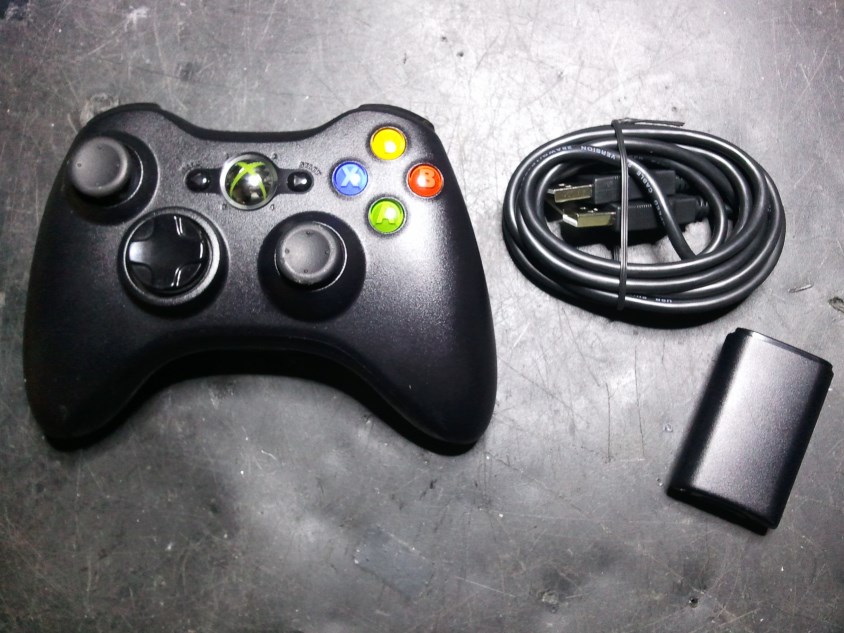

Per prima cosa i pezzi da tener presenti sono questi :
Allegato 6524
Abbiamo a disposizione il joystick Wireless, e il cavetto usb....

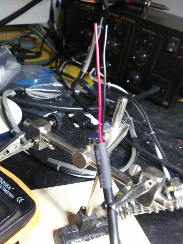

Nel secondo passaggio sfiliamo il cavo e avremo, 4 cavi che sono:
Rosso, Nero, Verde, e Bianco...
Noi taglieremo solo il Verde e Il Bianco, quelli servono per il trasferimento dati, e ci rimangono solo il Rosso e il Nero, che da lì prenderemo il 5V per alimentare il nostro joystick da console.
Quindi metteremo il cavo in questo modo, e con un pò di guaina restringente faremo uscire solo i due fili (potete mettere anche un pò di nastro nero :)

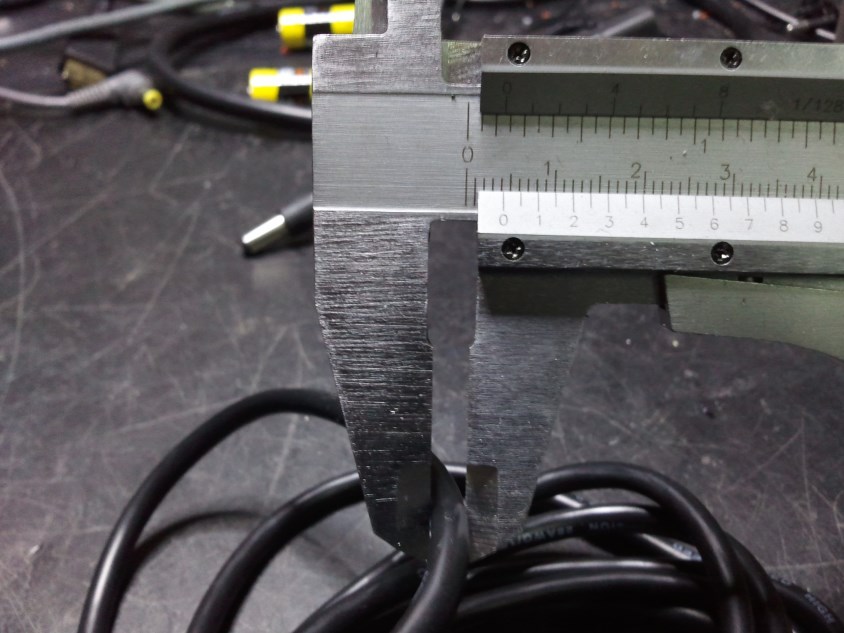

Prendiamo un calibro e prendere la misura del vostro cavo usb (nel mio caso 4 mm)
Allegato 6528

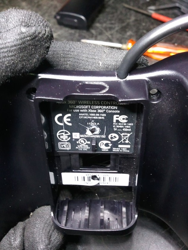

La misura del cavo vi servirà per forare il vostro joystick con una punta per il ferro da 4 mm...(per fare un lavoro pulito :) )
A lavoro quasi ultimato avrete il vostro joystick la parte inferiore in questo modo.
Allegato 6530

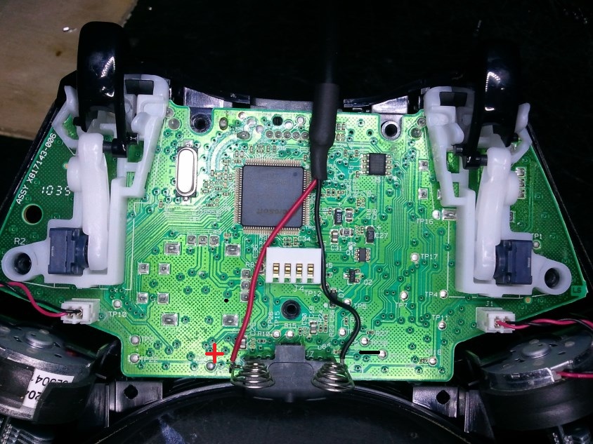

Ora arriva la parte dei collegamenti....
O segnalato come collegare il cavo usb sulla schedina del joystick dove verrà alimentato a 5 volt dalla console...
Allegato 6531

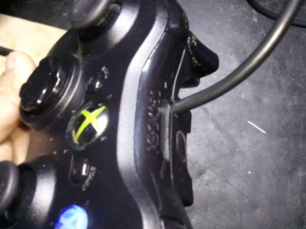

Avete finito....a lavoro ultimato avrete questa utile comodità...
Allegato 6532 Allegato 6533
