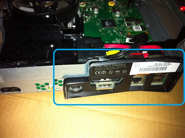

Avremo la console quindi smontata, portiamola in questa posizione e concentriamoci sulla parte posteriore della stessa:
Dobbiamo togliere il pezzo evidenziato in figura, per farlo sara' sufficente ruotarlo sganciandolo dai perni, per avere l'xbox360 slim senza di esso, come nella foto sottostante:

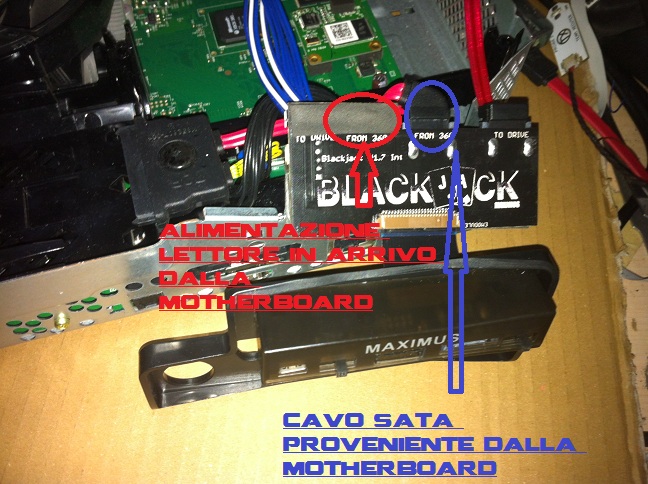

Prepariamo la parte che andra' montata internamente alla console nel seguente modo, aiutandoci con la serigrafia presente inseriamo i due cavetti in dotazione:
Adesso il mio consiglio è quello di unire la parte esterna alla console del BlackJack con quella che rimarra' interna alla xbox 360 slim opportunamente collegata ai due cavetti provenienti dalla motherboard, tramite l'apposita flat, in maniera tale da non avere successivi impedimenti centimetrici e di dover collegare con quest'ultima solamente il lettore come operazione finale;

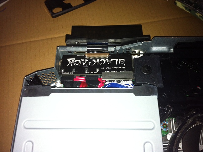

Terminato di incastrare il tutto nel retro del case possiamo attaccare il lettore e posizionare bene BlackJack all'interno della console:
Abbiamo finito di montare il BlackJack, e siamo pronti ad usufruire di esso per la fase di flash e di update.

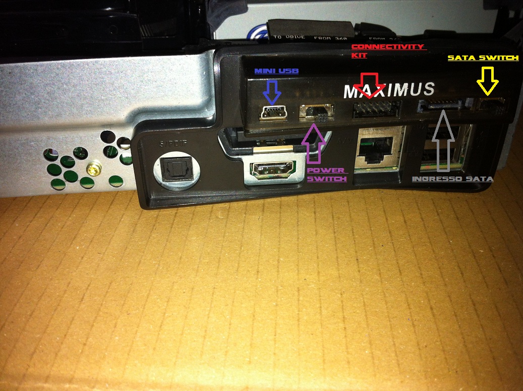

Vediamo una panoramica dell'hardware:
Colleghiamo un cavo mini-usb all'apposito ingresso, il sata proveniente dal lizard, dall'usbpro o direttamente dalla scheda madre (se compatibile) nell'ingresso sata e possiamo decidere quindi di procedere in due modi per quel che concerne l'alimentazione del lettore; il BlackJack funzionera' con entrambi: o alimentiamo il tutto tramite l'alimentatore della console oppure escludiamo quest'ultimo e procediamo con un connectivity kit.
Per la fase di flash posizioniamo entrambi gli switch verso sinistra, e le luci del BlackJack ovviamente si accenderanno di rosso; per fare funzionare la console normalmente posizionare entrambi gli switch verso destra, le luci dell'BlackJack si accenderanno di blu.
Se vogliamo quindi flashare, aggiornare o leggere il firmware del nostro lettore ci bastera' quindi spostare gli switch verso sinistra e procedere normalmente con le operazioni di routine.

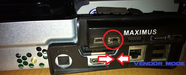

Per mandare in 0x72 il lettore (vendor mode) è necessario fare un rapido switch dell'interruttore che regola l'alimentazione.
