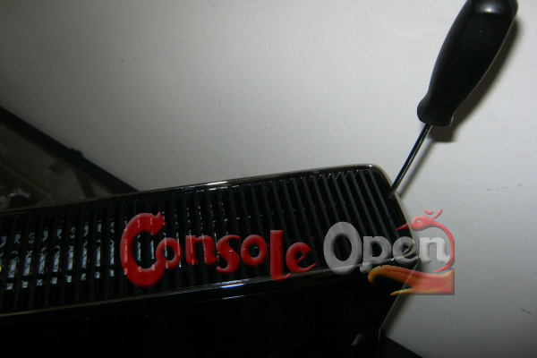

Inseriamo il nostro cacciavite a punta piatta qua :
Tra il bordo della console e la griglia in plastica nera (lato con griglia unica) e scalziamo quest'ultima sollevandola

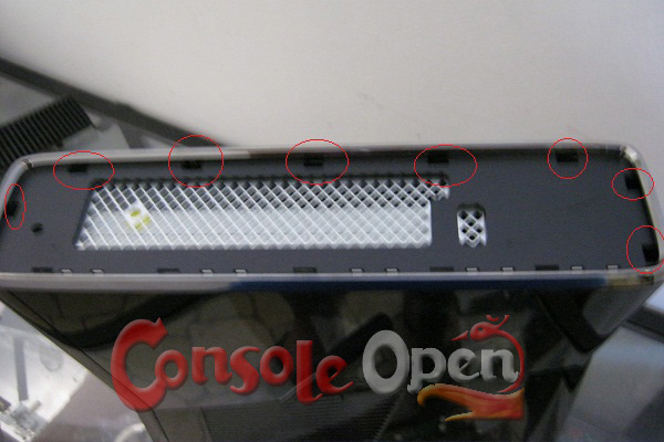

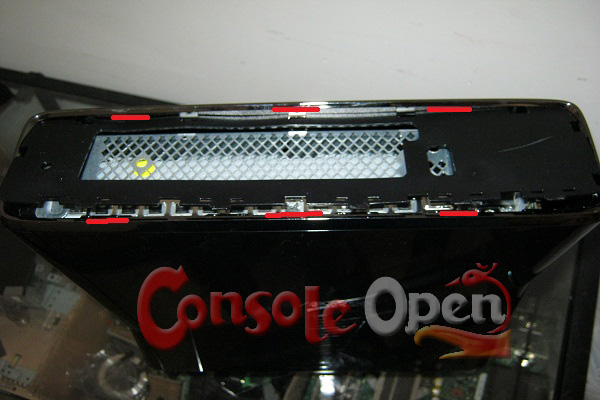

passiamo al pezzo sottostante dove dobbiamo disincastrare i perni servendoci delle fessure in figura in figura , infiliamo la punta del cacciavite a taglio ed anche qua scalziamo , il pezzo di plastica si sfilera'
Adesso scastriamo usando la punta a taglio del cacciavite i sei perni che tengono la cornice restante all'interno del case

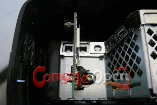

Togliamo il ricevitore wifi svitando la vite e tirandolo verso di noi

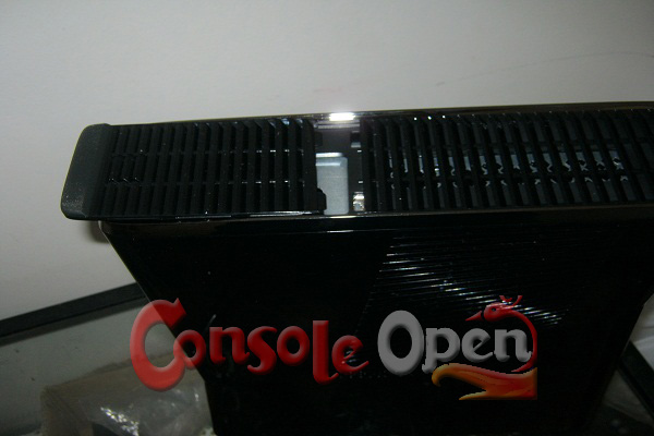

qua le cose sono praticamente le stesse da fare ; togliamo la griglia di plastica seguendo lo stesso principio ( un pezzo si stacca ovviamente solo premendo la linguetta verso l'interno)
Togliamo il pezzo di plastica inserendo anche qua il cacciavite a taglio nelle fessure
e scastriamo i perni anche qua

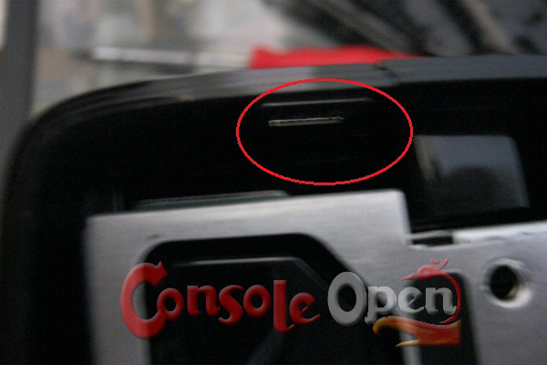

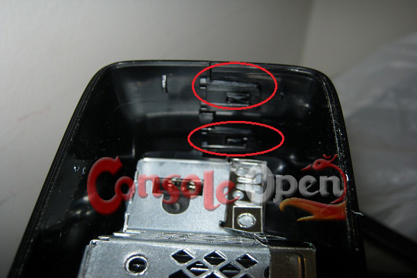

Adesso il lato posteriore della console , qua aiutandoci con il cacciavite scalziamo :
e questo che si trova dalla parte opposta :

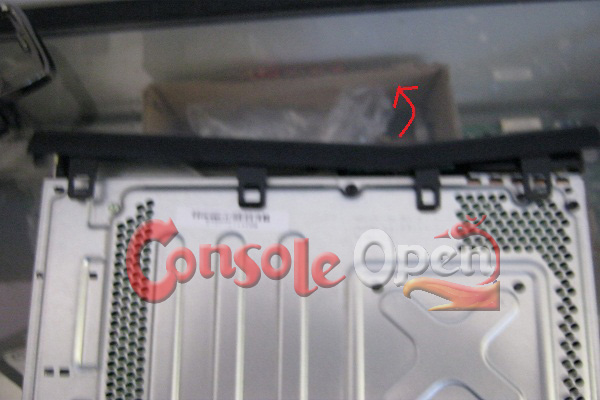

Adesso rimane solo un incastro nel lato posteriore , portiamo la punta a tagli parallela allo spacco tra le due parti di case ,all'altezza del sigillo posteriore e diamogli un colpetto secco che disincastrera' l'ultimo dentino , dividendo le due parti del case
Rimane solo il faceplate da togliere , ruotandolo stando attenti alla flat che rimane attaccata

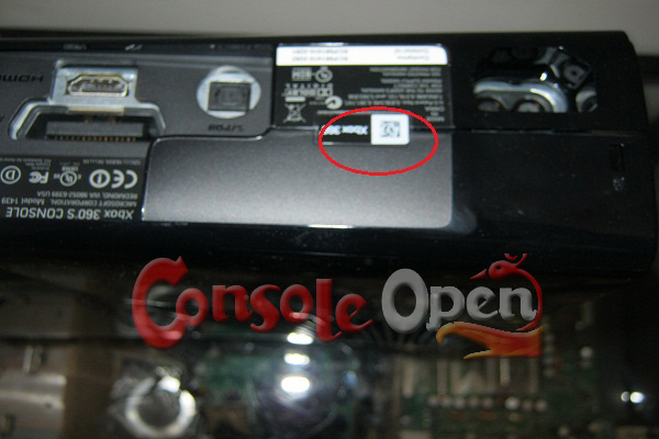

Abbiamo finito , svitiamo le viti nere (una è sotto l'adesivo bianco)
