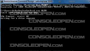

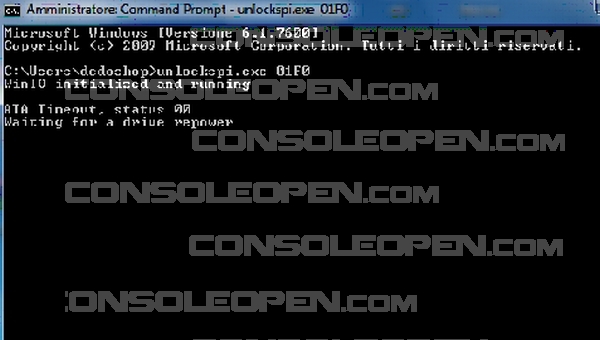

    QUESTO IL CLASSICO PROBLEMA CHE STA PRESENTANDO IL TOOL DI GEREMIA SU ALCUNE MOTHERBORD CON CHIPSET CAPRICCIOSI :
    Una volta lanciato il tool come vedete si ottiene questo status oppure status 0x51 di continuo
    L'unica cosa per stabilizzare il tutto è riavviare completamente il pc.

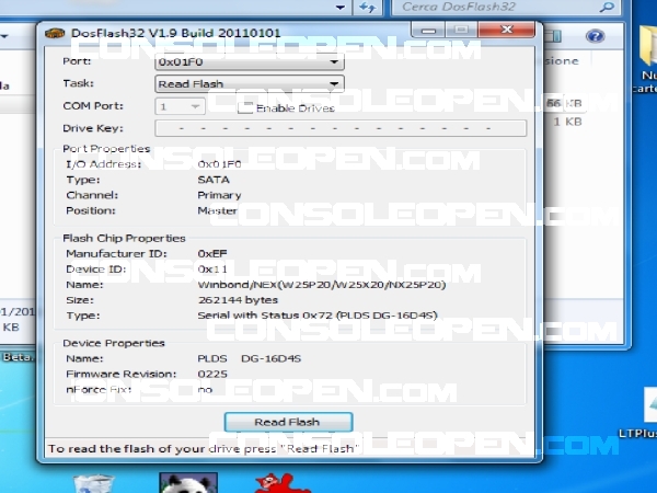

    Accendere il lettore ed eseguire dosflash32 1.9 dal nostro sistema operativo , infine accertarsi che finisca il ciclo di rilevamento delle perfieriche senza alcun problema e senza che dosflash ci chieda di accendere e spegnere il lettore

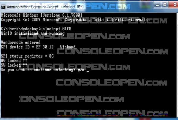

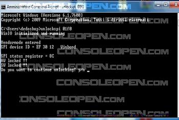

    Rilanciare adesso senza spengere il lettore il tool di geremia e ridare il comando unlockspi portasata:
    Come vedete adesso lo stato della periferica è ok e siamo pronti a procedere con lo sblocco della winbond seguendo il metodo di Geremia
