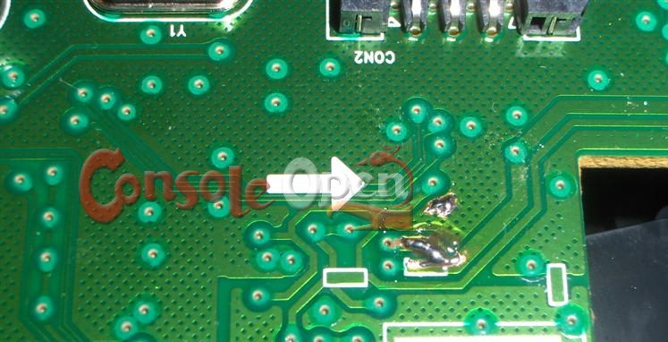

    Scolleghiamo momentaneamente il Pcb e pratichiamo il seguente taglio piste e grattiamo un punto vuoto del PCB (
    con un cacciavite a punta piatta o con una penna con punta a fibra di vetro ) per ottenere punto GND:
    Saldiamo alle estremita' della resistenza da 10 Ohm due pezzi di filo e colleghiamo il tutto come in figura :
    Tutorial e guida allo sblocco dei lettori xbox 360 slim con Flash MXIC-res.jpg
    Tutorial e guida allo sblocco dei lettori xbox 360 slim con Flash MXIC-22740357.jpg
    Tutorial e guida allo sblocco dei lettori xbox 360 slim con Flash MXIC-14386862.jpg

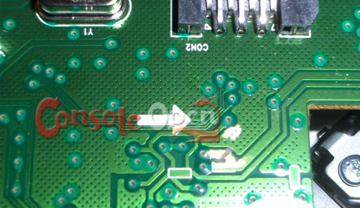

    Una volta conclusa la scrittura ripristiniamo la pista tagliata in modo da riportare il PCB in condizioni normali:
    Tutorial e guida allo sblocco dei lettori xbox 360 slim con Flash MXIC-18636755.jpg
