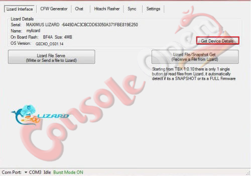

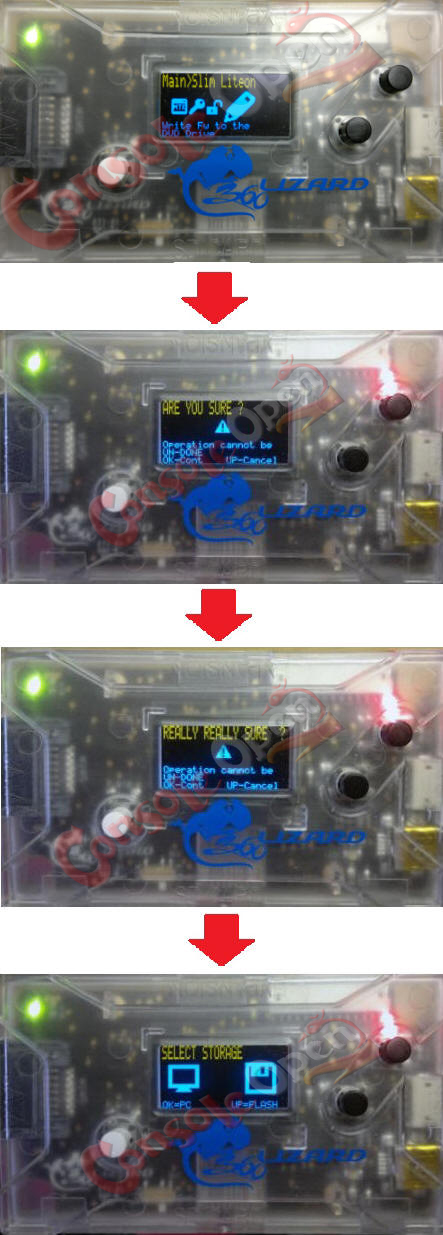

Per prima cosa colleghiamo il Lizard al TollBox tramite il comando "Get Device Details":

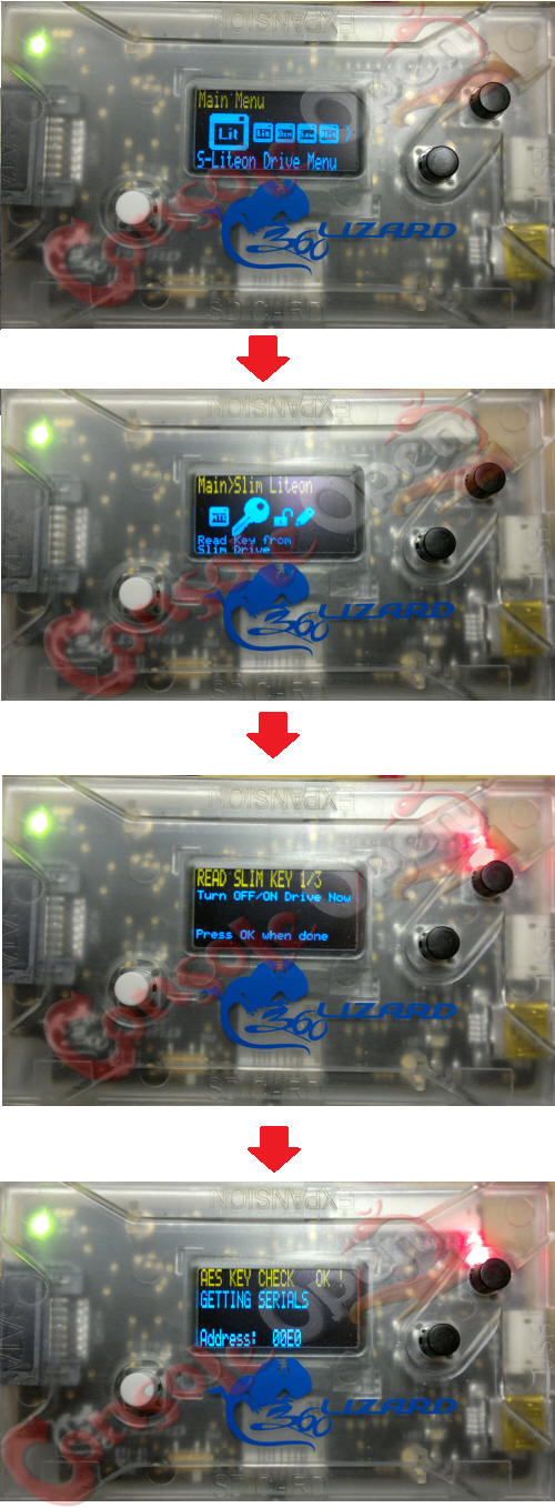

Successivamente, dal Lizard andiamo su "S-Liteon Drive Menù\Read Key From Slim Drive":
- il sistema ci chiederà di Spegnere e riaccendere il nostro lettore e di confermare...
- in automatico Lizard inizierà a salvare i Dati necessari dal nostro Drive

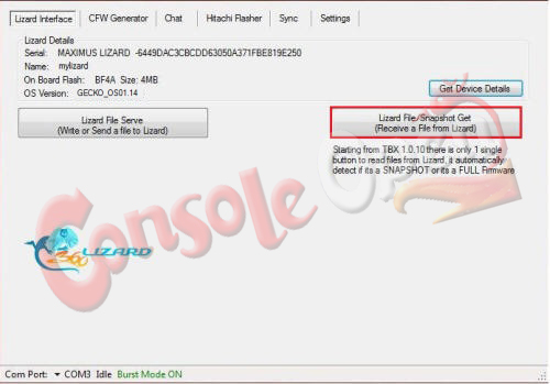

Una volta completata la lettura ci verrà chiesto di ritornare al PC:
Tramite il comando "Lizard Snapshot" andremo a scaricare e salvare la DvdKey appena letta:

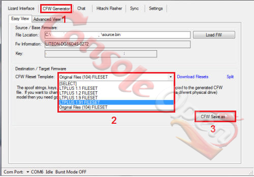

Il Lizard ToolBox caricherà in modo automatico nella sezione CFW Generator i dati necessari per preparare il nostro Fw Hack, noi non dovremo far altro che selezionare l' Ultimo Filesets Disponibile e salvare il nostro nuovo Fw:

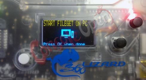

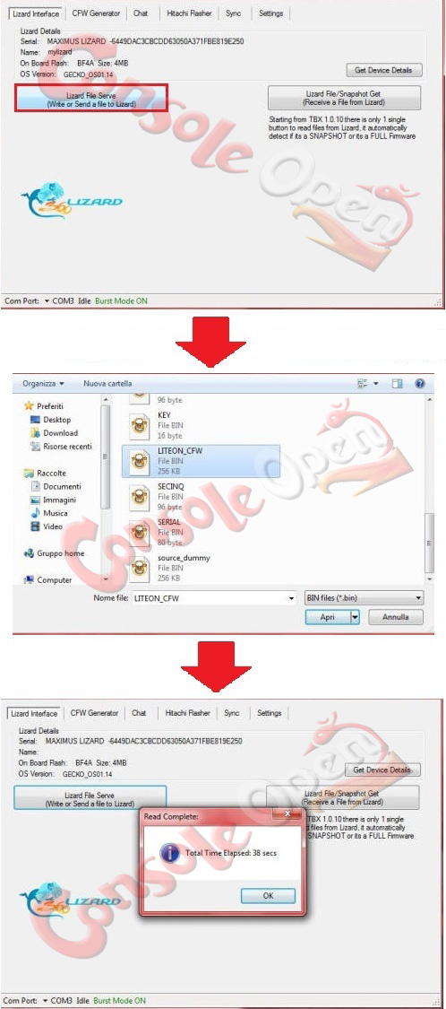

Una volta preparato il nostro nuovo Fw Hack possiamo passare alla scrittura... per farlo ritorniamo su Lizard, avviamo il comando Write Fw to the Dvd Drive:
A questo punto ritornare sul PC e tramite il tasto "Lizard File Serve" avviare la programmazione:
