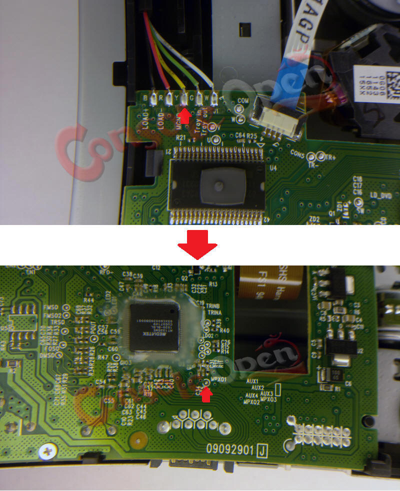

Per prima cosa colleghiamo il NEGATIVO (filo Nero) di Scorpion al Filo GIALLO del PCB del nostro lettore e successivamente individuiamo il punto MPX01:

- appoggiare il puntalino di Scorpion sul punto MPX01 - dare corrente al lettore - aspettare un paio di secondi e togliere il puntalino da MPX01 - senza toccare nulla ritornare su "S-Liteon Drive Menù\Enter MTK Vendor Mode" ricordando di IGNORARE la richiesta di Spegnere\Riaccendere il lettore
