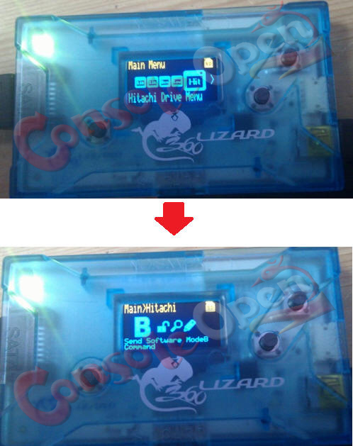

Prendiamo il Lizard e andiamo nella sezione Hitachi Drive Menu, per poter leggere e scrivere il firmware dobbiamo mettere il lettore in mode B, andiamo alla voce Send Software ModeB command ed iniziamo la sequenza:

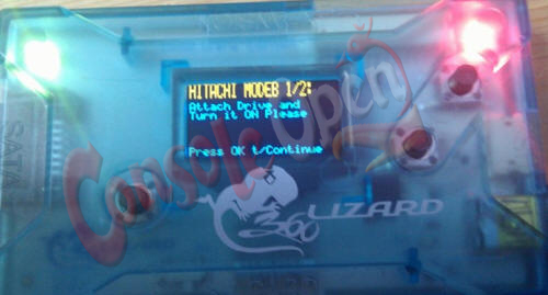

Spegnamo e accendiamo il lettore, mediante pulsante del Power Drop e premiamo il tasto ok.

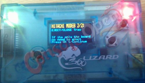

Apriamo e chiudiamo il carrello del lettore, mediante pulsante del Power Drop e premiamo il tasto OK.

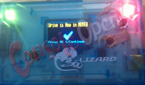

Se tutto è stato eseguito correttamente verremo informati dal Lizard.

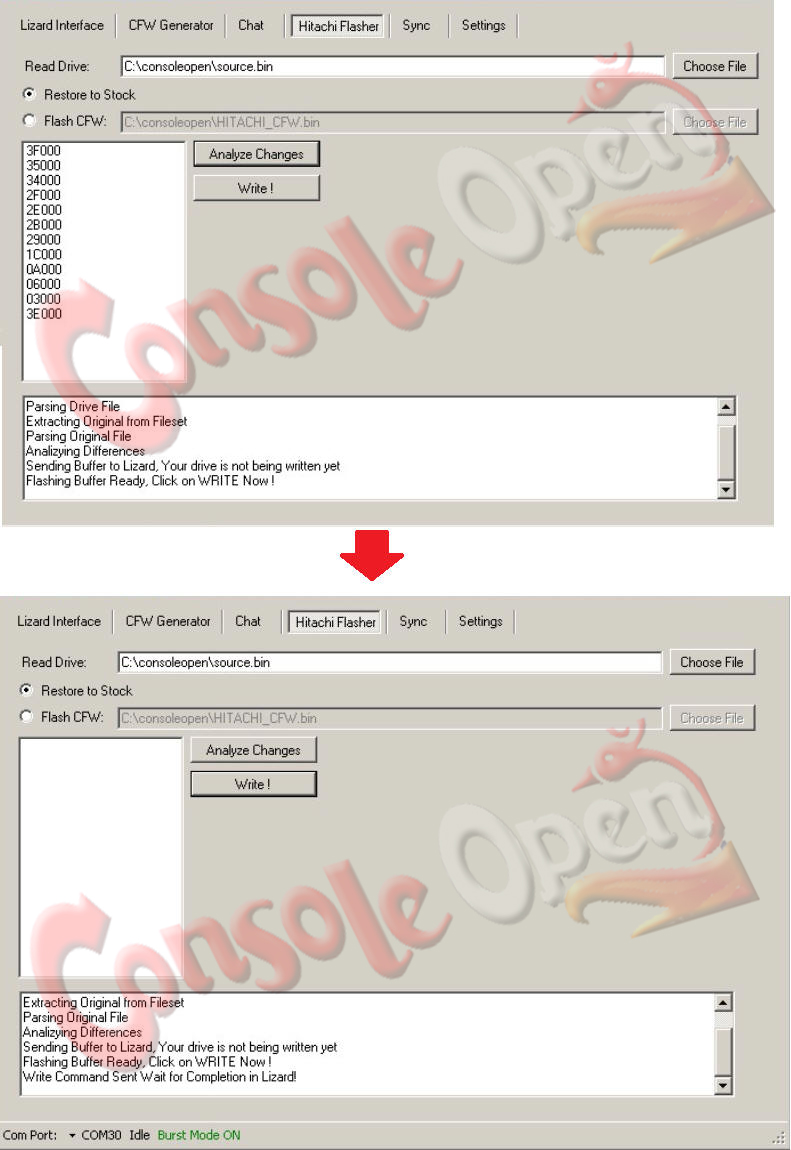

Per eseguire il ripristino è necessario andare nel tab Hitachi Flasher, selezioniamo l'opzione Restore to Stock, poi clicchiamo sul pulsante Analyze Changes, attendiamo che il drive esegua la lettura e successivamente facciamo click sul tasto Write !, ora verrà ripristinato il firmware originale e al termine di questa operazione potremo passare alla fase di lettura.

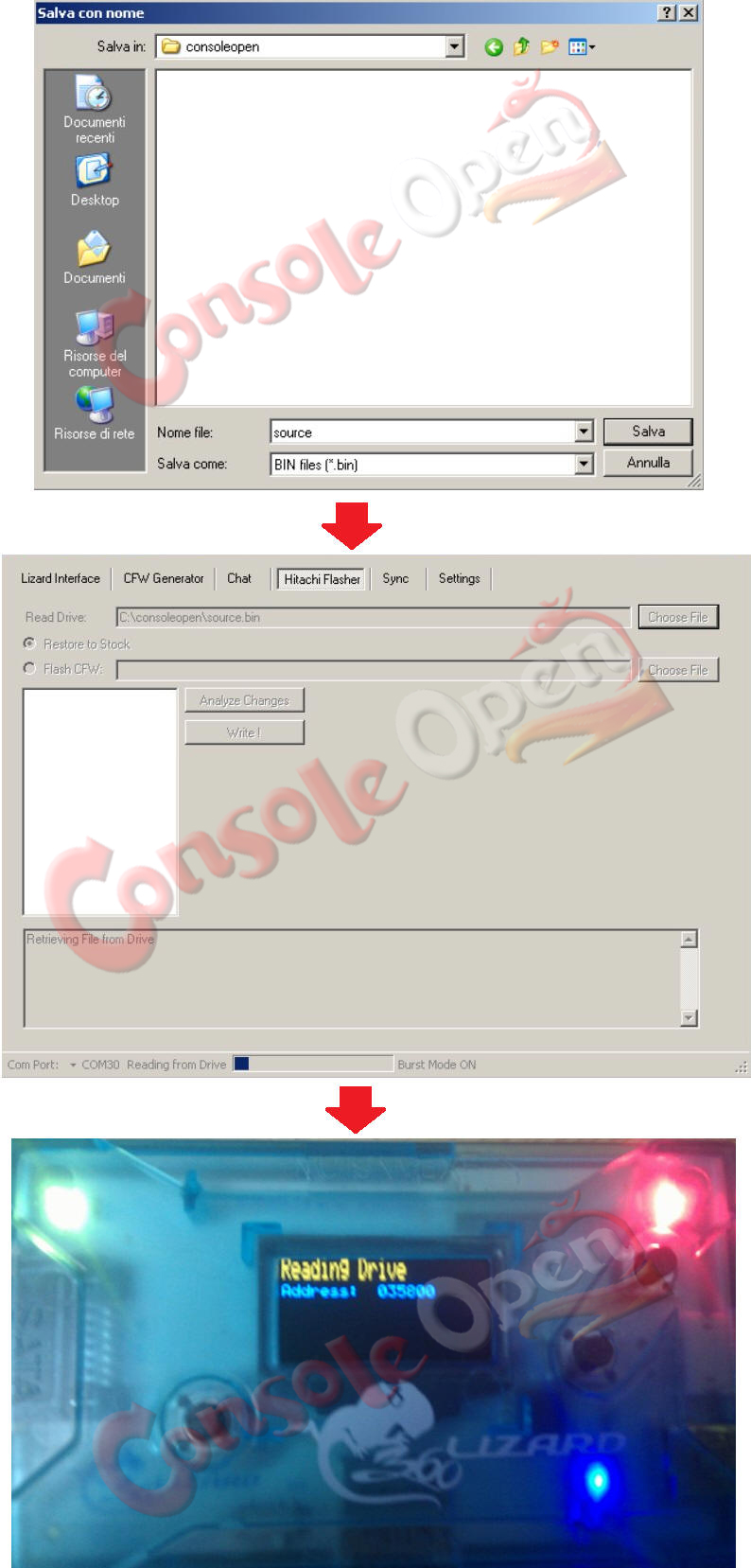

Adesso che il nostro lettore è pronto possiamo passare alla fase di lettura del firmware, apriamo Lizard Tolbox e dopo esserci accertati di aver selezionato la porta com corretta passiamo al tab Hitachi Flasher, facciamo click sul pulsante Chose file nella riga Read Drive e scegliamo il nome e la posizione dove salvare il firmware, una volta confermato partirà la lettura.

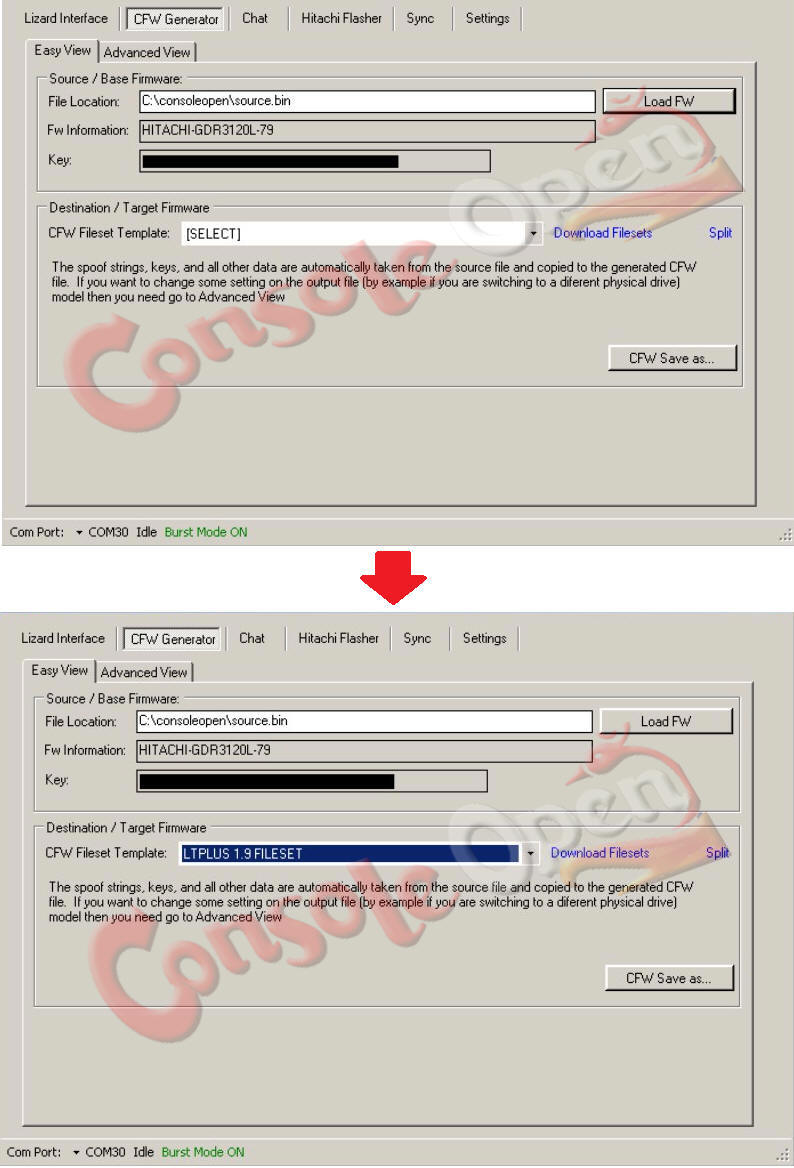

Adesso che abbiamo il nostro dump possiamo creare il custom firmware, spostiamoci nel tab CFW Generato” e carichiamo il file appena creato facendo click sul pulsante Load FW, selezioniamo il tipo di firmware hack da creare nella riga CFW Fileset Template e facciamo click sul pulsante CFW Save as, ricordiamoci di conservare il firmware appena letto in un posto sicuro.

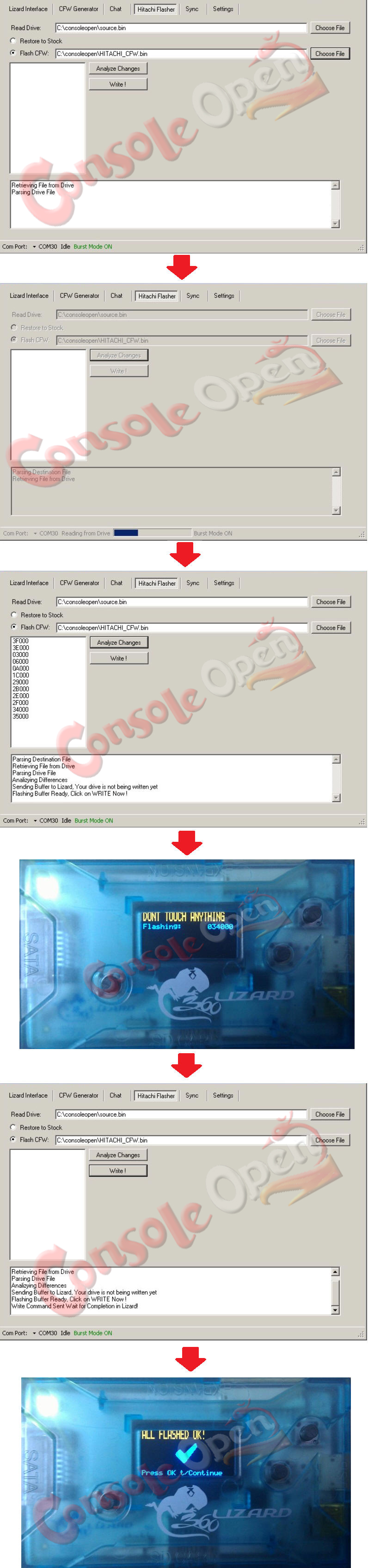

Siamo giunti alla fase finale del tutorial, ovvero la scrittura del custom firmware, andiamo nel tab Hitachi Flasher selezioniamo l'opzione Flash CFW e facciamo click sul pulsante Choose File, andiamo nella cartella dove abbiamo salvato il custom firmware e apriamolo.
Facciamo click sul pulsante Analyze Changes, aspettiamo che il programma finisca di leggere il firmware e clicchiamo sul pulsante "Write !", si avvierà il processo di scrittura, se tutto sarà andato correttamente sia il Lizard che il programma ci avviseranno.
