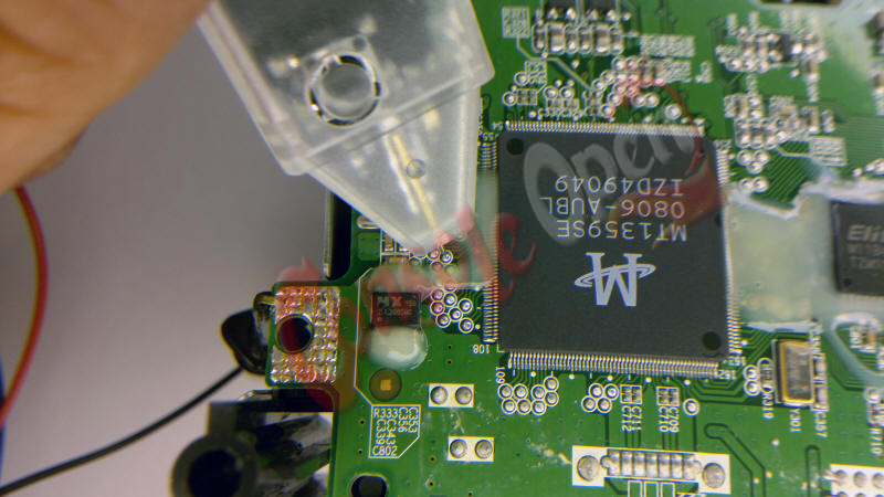

Per prima cosa colleghiamo il NEGATIVO (filo Nero) di Scorpion alla Massa del PCB del nostro lettore:
Per poter rilevare nuovamente il nostro Benq non dobbiamo far altro che:
- appoggiare il puntalino di Scorpion sul punto Indicato in figura - dare corrente al lettore

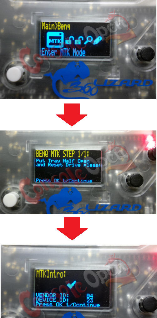

- senza toccare nulla ritornare su "Benq Drive Menu\Enter MTK Vendor Mode". Un piccolo appunto, a video vi verrà chiesto di posizionare il carrello Mezzo aperto... ignorate il messaggio
- confermare... e vedrete il vostro Drive Magicamente settarsi in Vendor Mode
