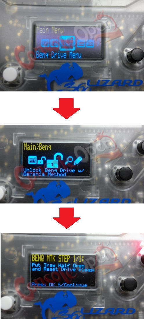

Andiamo ora su "Benq Drive Menu\Unlock Benq Drive w Geremia Method" e seguiamo le indicazioni a video... ovvero
- Primo passaggio: posizionare il carrello del Drive alla META' della sua corsa di chiusura (Half Tray Open)
- Secondo passaggio: Spegnere e accendere il Drive Dvd

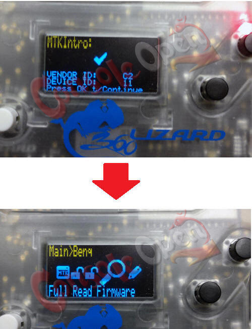

Se tutto è andato per il verso giusto il lettore sarà in Vendor Mode... usciamo e andiamo su Full Read Firmware:
E ritornare al PC:

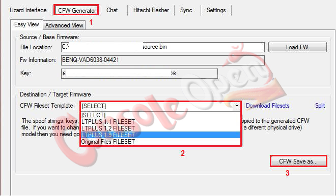

Successivamente, nella sezione CFW Generator di Lizard Toolbox l'andremo a caricare per preparare il nostro Fw Hack:

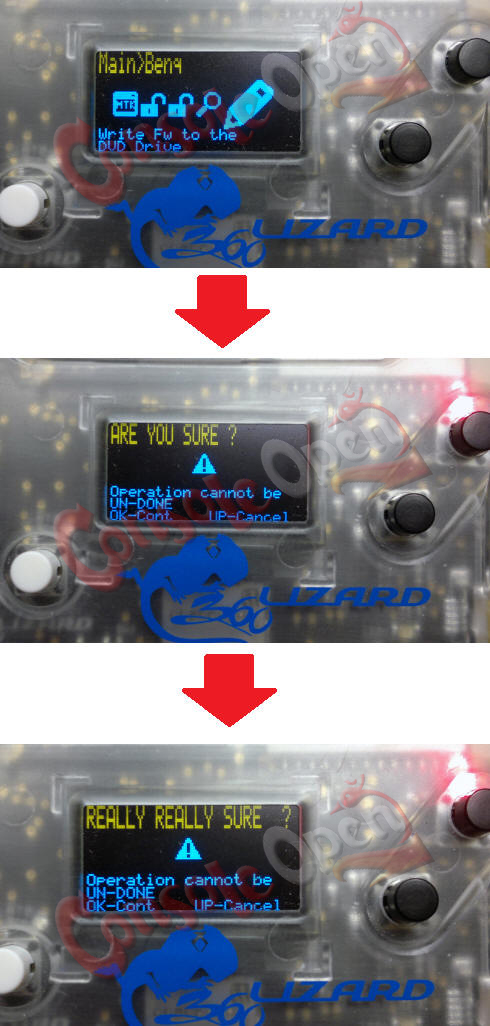

Una volta salvato il nostro Fw Hack possiamo passare alla fase di scrittura...

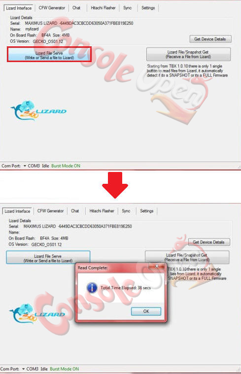

A questo punto ritornare sul PC e tramite il tasto "Lizard File Serve" avviare la programmazione:
Perfetto... rimontiamo tutto e godiamoci la nostra console...
