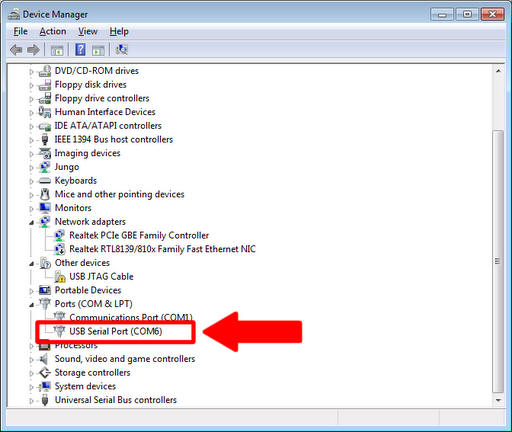

Collegare il Lizard a qualsiasi porta USB del computer, una volta fatto windows dovrebbe installare automaticamente i drivers. Se il sistema operativo non riuscisse a trovare automaticamente i drivers e chiedesse di specificare una posizione, allora sarà necessario scaricare l'archivio contenente i drivers per l'installazione manuale e decomprimere l'archivio in una cartella sul desktop, infine far puntare la cartella dalla finestra di installazione dei drivers del Lizard. Se su lo schermo del Lizard non dovesse apparire alcuna immagine, niente paura, innanzitutto attendere alcuni secondi, durante il rilevamento da parte di windows è normale che sia così, se dovesse passare troppo tempo allora saltare alla nota scritta in rosso. A questo punto, se tutto è andato nel verso giusto, aprire Gestione periferiche (Gestione dispositivi in Windows Vista/7) e verificare che tra le porte (COM e LPT) sia presente l'elemento “USB Serial Port (COMx)”, dove x è un numero qualsiasi, il numero della porta può variare a seconda delle periferiche collegate. È necessario sapere quale porta sia assegnata al tuo Lizard, scollegandolo dovrebbe scomparire la voce in Gestione periferiche (Gestione dispositivi in Windows Vista/7), ricollegandolo il numero della porta potrebbe cambiare, prendere nota del nuovo numero.
Nota: Nel caso non fosse presente alcuna immagine sullo schermo del Lizard controllare che i drivers siano installati correttamente. Se i drivers sono stati installati correttamente, andare in Gestione periferiche (Gestione dispositivi in Windows Vista/7) e verificare che sia presente tra le porte (COM e LPT) un elemento chiamato USB Serial Port (COMx),dove x è un numero qualsiasi, il numero della porta può variare a seconda delle periferiche collegate.

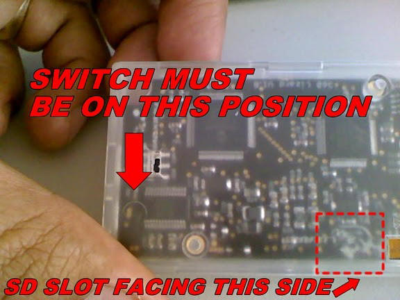

Se non dovesse essere presente questa nuova periferica allora controllare che l'interruttore interno al Lizard chiamato SW2 non sia nella posizione sbagliata, verificare la posizione dell'interruttore come indicato dalla figura sotto, è possibile guardare attraverso il case trasparente senza dover aprire l'apparecchio.
Nel caso in cui l'interruttore sia in posizione errata sarà necessario scollegare l'apparecchio e rimuovere il coperchio superiore del Lizard, fare molta attenzione in quanto il display è molto fragile.

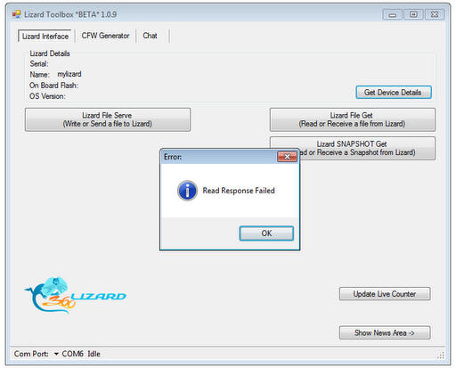

Una volta selezionata la porta COM corretta, fare clic sul pulsante in alto a destra "Get Device Details ", se tutto funziona correttamente, appariranno dei dati del dispositivo nella sezione “Lizard Details” posta in alto a sinistra, a questo punto sarà possibile comunicare con il Lizard attraverso il programma Toolbox.
Se si dovesse ottenere il seguente errore "READ RESPONSE FAILED"
Questo errore significa che l'interruttore posto nella parte inferiore dell'apparecchio si trova nella posizione sbagliata, scollegare l'apparecchio e controllare che l'interruttore sia come nella figura sotto. È possibile utilizzare un piccolo oggetto come una clip o un ago per cambiare la posizione dell'interruttore. Attenzione: evitare di applicare eccessiva forza, in caso contrario potrebbe rompersi l'interruttore.
