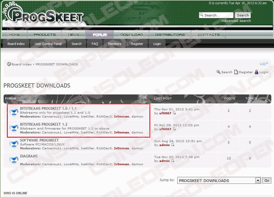

- il pacchetto BitStream: [URL="http://www.progskeet.com/forum/viewforum.php?f=8"]CLICCA[/URL]

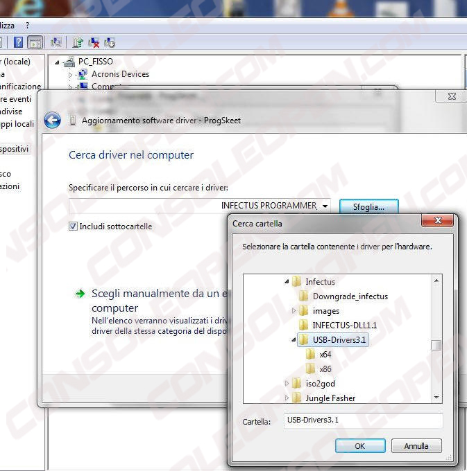

Una volta collegato il tutto al nostro PC partirà l' installazione dei Driver... procediamo con il metodo manuale e selezioniamo la cartella dei Driver Injectus presente all' interno della Directory Infectus Programmer.
Qualora vi venisse chiesta autorizzazione a procedere per mancanza di firma acconsentite e installate:
Una volta installati i driver procediamo con l' aggiornamento del Progskket. Scompattiamo il pacchetto contenente l' ultima versione di Bistream... noteremo che ve ne sono 2: uno per le lettura\scrittura della NAND e uno per la lettura\scrittura delle NOR.

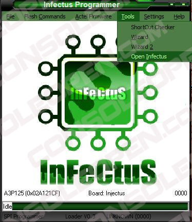

Apriamo l' Infectus Programmer e selezioniamo Tool\Open Infectus:

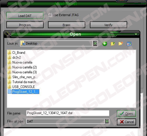

Dalla Finestra che si aprirà selezioniamo Load DAT e il Bistream che vogliamo inserire all' interno del Progskeet:

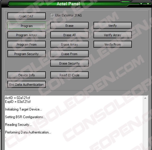

Cliccare su PROGRAM... Verranno svolte le fasi seguenti:
- Data Authentication
- Erase
- Programming UROW
- Programming FPGA
- Veryfing FPGA
- Programming Rlock
- Programming SILGSIG

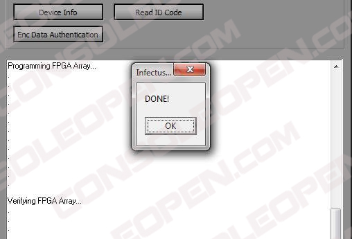

Infine se il processo si è completato correttamente verrà restituito il messaggio DONE:

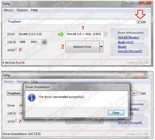

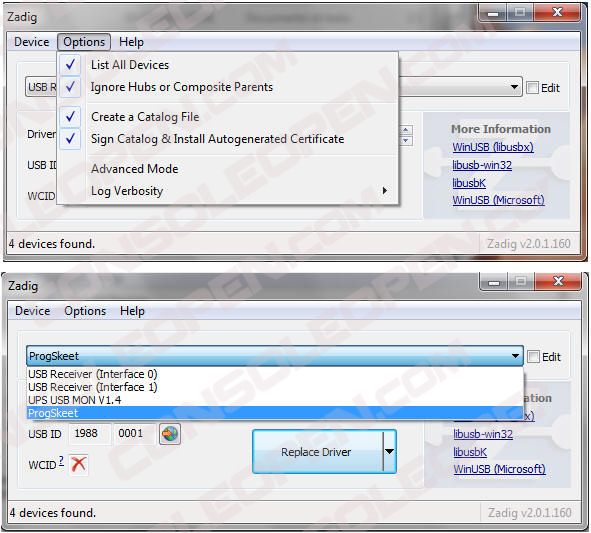

Una volta accertato che il Progskeet viene riconosciuto avviamo il programma Zading.
Andiamo su Options, selezioniamo List All Device e il nostro Progskeet dal menù a tendina:
Installiamo l' ultima versione di Driver WinUSB proposta dal programma:
Una volta completata l' installazione possiamo disconnettere il nostro Chip e iniziare ad usarlo.
