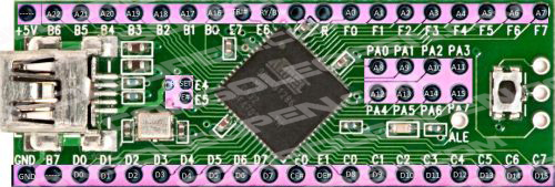

Prendiamo ora in analisi il nostro Teensy che è così composto:
- Processore AT90USB1286 (8 bit AVR - 16 MHz)
- Flash Memory 130048
- Memoria Ram 8192
- Eeprom 4096
- I/O 46,5 volt
- Ingresso analogico 8
- PWM 9
- Uart, l2c, SPI 1,1,1

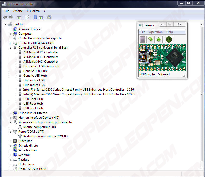

Per programmare il nostro Teensy++2.0 non avremmo bisogno di nessun programmatore esterno: utilizzando il cavo Usb/Mini Usb colleghiamo al nostro Pc il Teensy:
Windows rileverà la periferica, ed istallerà i relativi driver per il corretto funzionamento... cosa importante è segnarvi la porta COM assegnata al Teensy.
Se vedrete che dopo l'istallazione dei driver la periferica è segnalata da un segno giallo non preoccupatevi l' assegnazione della porta COM avverrà comunque. In ogni caso installate i driver "serial_install.exe" che trovate dentro la cartella del NORway e premete il tasto Reset sul Teensy++ 2.0 per resettare il dispositivo la prima volta e farlo così riconoscere al pc.
Avviamo il programma Teensy e clicchiamo l'interruttore nero del Teensy in modo da far riconoscere il flasher.
Clicchiamo sul programma la voce file e selezioniamo dall'archivio "NORway/Teensy/default/" il file NORway.hex
Appena selezionato il file clicchiamo sulla freccia verde vedremo apparire la scritta DOWNLOAD nel programma

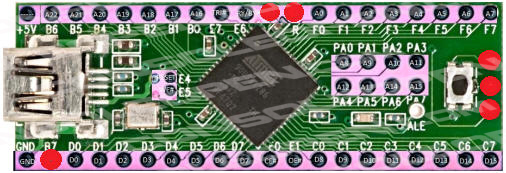

Per poter dare alimentazione al Teensy, abbiamo 2 opzioni:
1- Alimentare "Standalone" il nostro Teensy tramite la porta USB e via Scheda madre: tagliate la pista (verificando che NON CI SIA continuità tra i due punti appena separati) indicata nella foto e ponticellare le due piazzole riportate sotto:
2- Alimentando in questo modo "standalone" il nostro teensy, dovremmo collegare sia VCC che GND dal teensy alla scheda madre della nostra ps3.
2- Oppure(metodo consigliato) alimentarlo a 3.3V utilizzando un regolate MCP1825S-3302E/DB (o equivalente):
Alimentando il teensy con regolatore non è necessario collegare il VCC che parte dal teensy alla scheda madre della ps3, ma solamente GND
Una volta saldato il regolatore nella parte inferiore del Teensy, tagliate la pista (verificando che NON CI SIA continuità tra i due punti appena separati) indicata nella foto e ponticellare le due piazzole riportate sotto:

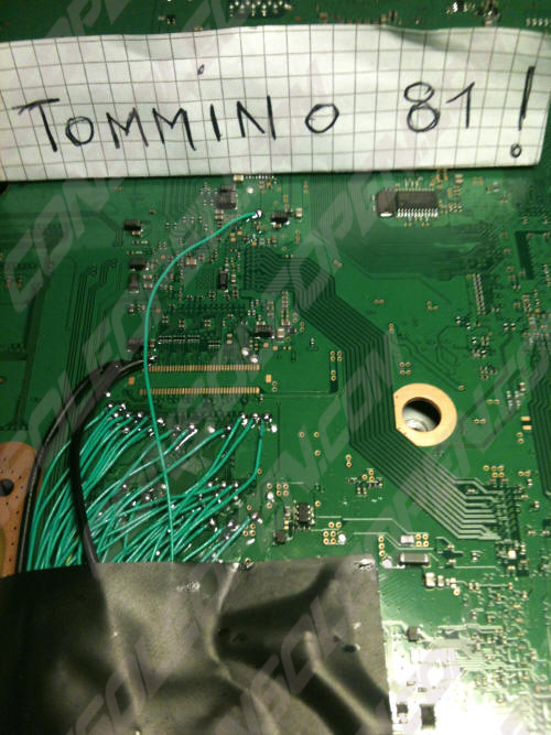

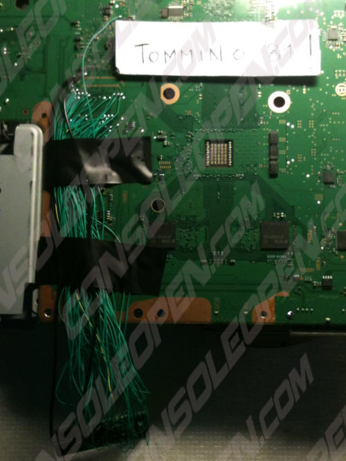

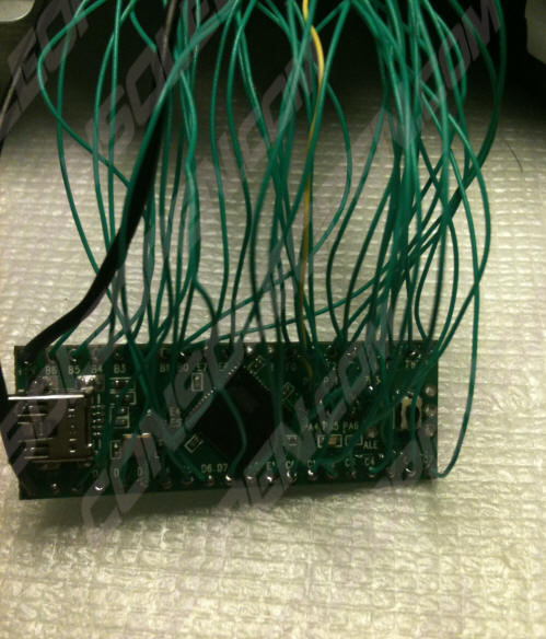

Passiamo ora al monetaggio vero e proprio... Per prima cosa precisiamo che i 6 punti segnati in rosso nell'immagine sopra non andranno utilizzati.
Vi consiglio di utilizzare cavi AWG 30 di lunghezza non superiore 15/20 cm e di utilizzare per Vcc e Gnd cavi più spessi (tipo l' AWG 24).
Per ricavare i punti relativi alla vostra revisione di motherboard fate riferimento al sito http://www.Ps3devwiki.com
Questa è un 'esempio di istallazione finale

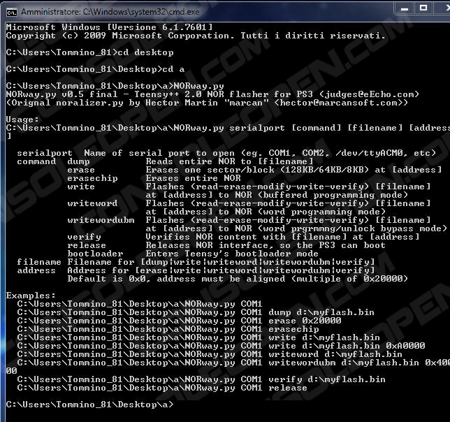

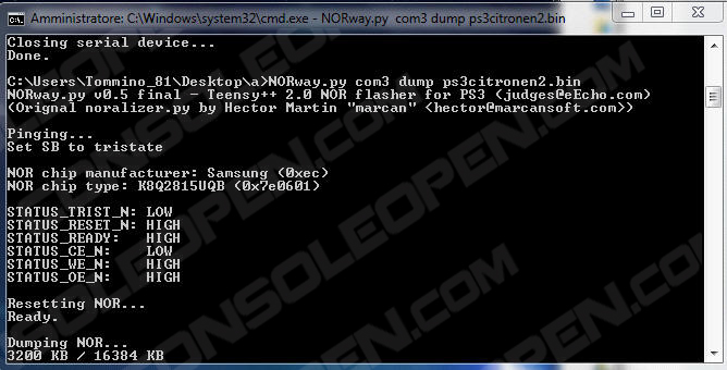

- apriamo il DOS di Windows e portiamoci all'interno della directory dove abbiamo il programma NORway
- diamo il comando NORway.py e dovremmo avere una situazione simile:
Accendiamo la PS3
- digitiamo il comando NORway.py COMx (dove X stà al numero di porta che ha assegnato Windows al Teensy)
- se tutto è andato bene il Teensy riconoscerà la NOR montata sulla console:
- Diamo il comando: NORway.py COMx dump nome_del_Dump.bin (dove nome_del_Dump.bin è il nome che vogliamo dare noi al contenuto della nostra NOR)
- appena finito il primo Dump eseguite una seconda lettura... una volta completata diamo il comando NORway.py COMx release e spegnete la Ps3.
