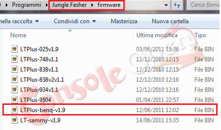

    Inseriamo all'interno della directory "\firmware" il firmware iXtreme prelevato da Xbins

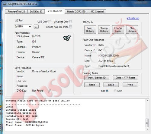

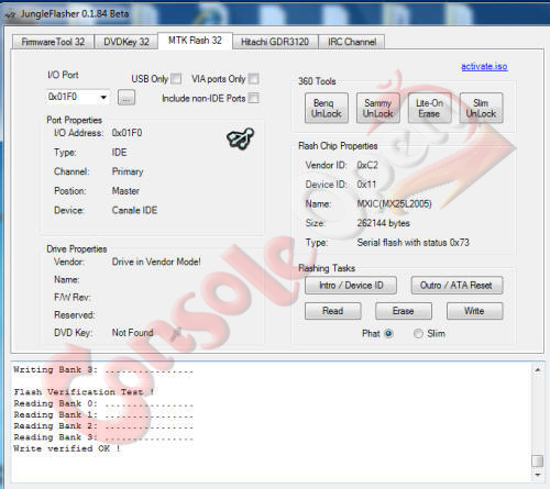

    Apriamo Jungle flasher, andiamo su MTk flash 32 e controlliamo che il nostro lettore venga correttamente riconosciuto:
    Selezioniamo Benq Unlock

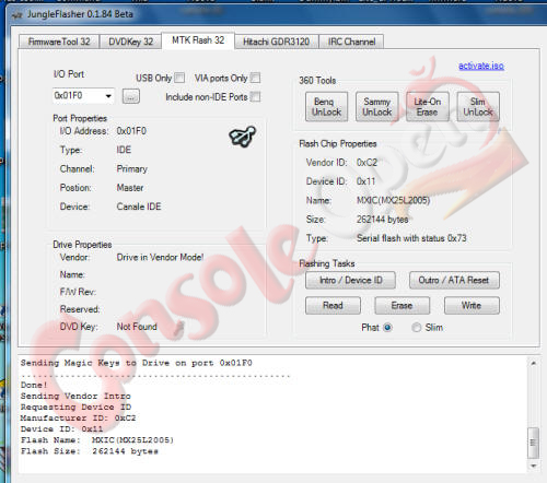

    Come vedete Il driver andra' automaticamente in vendor mode

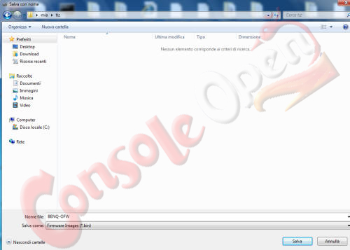

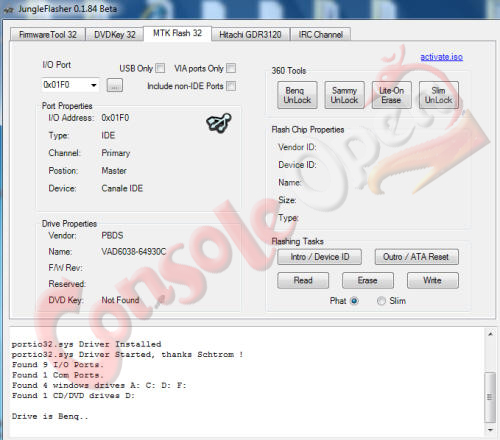

    Clicchiamo sul comendo Read e aspettiamo il caricamento del firmware, scegliamo dove salvarlo
    E rispondiamo Si alla domanda successiva in maniera tale che jungleflasher carichi automaticamente il CFW con i parametri del nostro lettore

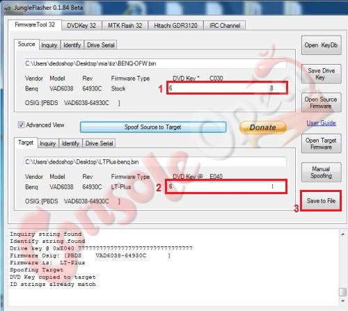

    Una volta verificato che la DvdKey presente sul SOURCE sia IDENTICA a quella presente su TARGET aalviamo il nostro Fw hack e ritorniamo su MTK Flash 32 per lanciare il comando "Write":
    Verifichiamo la corretta esecuzione del processo
    Fatto, il nostro lettore è aggiornato, possiamo rimontarlo sulla console e verificarne il corretto funzionamento.
