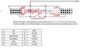

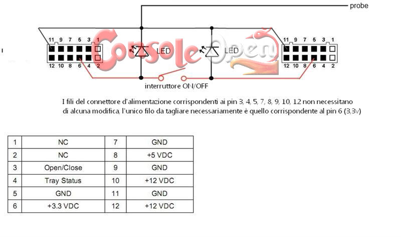

    Per costruirlo basta un connettore d'alimentazione del lettore dvd, uno spillo (probe) e un interruttore, opzionali due led per segnalare la presenza e/o l'assenza della 3,3 volt.
    Seguite il seguente schema:

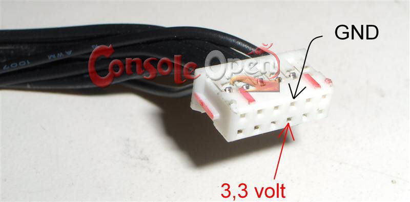

    Per farvi capire con più facilità dove sono gnd e 3,3 volt guardate questa immagine:

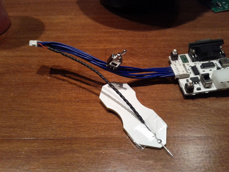

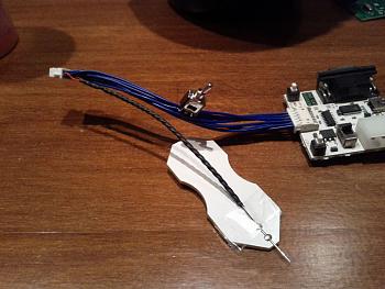

    Il risultato finale sarà simile a questo:
