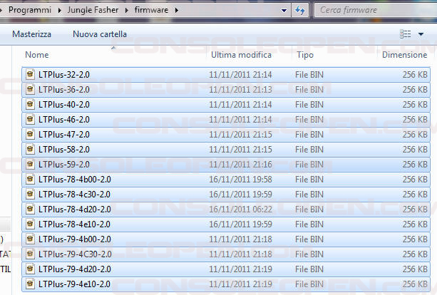

- il programma Jungle Flasher 1.90 o superiore reperibile in rete o su Xbins:[URL="http://www.console-inf.com/forum/guida-su-come-raggiungere-lftp-di-xbins-t385126.html"]CLICCA[/URL]
- il pacchetto iXtreme LT 2.0 o superiore per il lettore Hitachi reperibile in rete o su Xbins:[URL="http://www.console-inf.com/forum/guida-su-come-raggiungere-lftp-di-xbins-t385126.html"]CLICCA
[/URL]
Inseriamo all'interno della directory "\firmware" il firmware iXtreme prelevato da Xbins

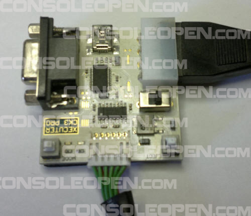

Prendete il vostro Connectivity Kit e collegatelo ad una presa di alimentazione del PC o ad un' alimentatore esterno con Molex (questa soluzione è caldamente raccomandata)... unica accortezza: attenzione a come inserite il Molex sul Kit, se lo invertite brucerete il lettore e lo dovrete BUTTARE:

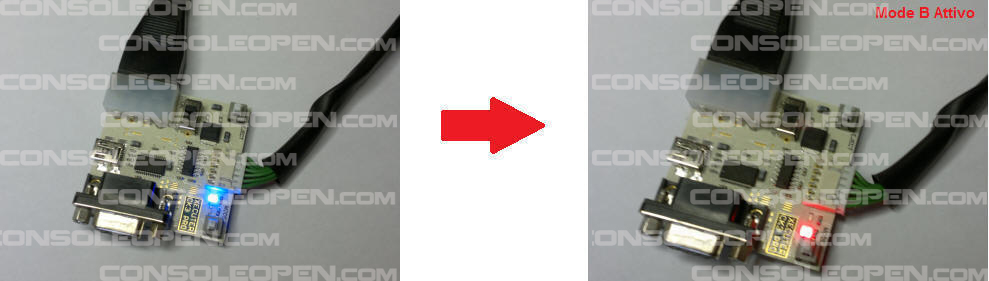

Il kit oltre ad alimentare il lettore hanno un tasto di Eject del carrello ed uno per mettere in mode B i lettori Hitachi. Non avendo a che fare con l'hitachi assicuriamoci che la modalità ModeB sia disattiva (led verde su Xeno Kit, led blu su CK3) :

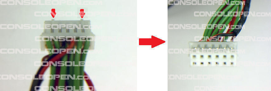

- togliere l'alimentazione- spegnere il PC- attaccare il nostro lettore al Kit (fate MOLTA attenzione al verso del connettore, se lo inserite rovescio il lettore si danneggerà) per essere chiari , le due "tacchette" di invito del cavo devono essere SEMPRE inserite verso il lato etichetta del lettore (con lettore in posizione normale verso l'alto per intendersi)

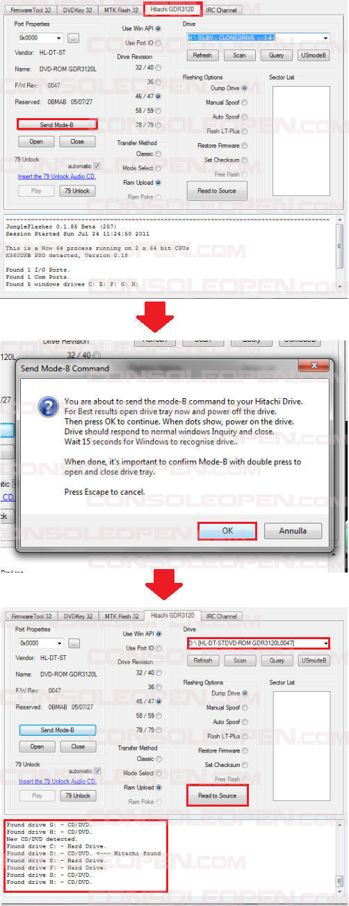

Avviamo JungleFlasher e andiamo nella sezione Hitachi GDR3120. Clicchiamo su Send Mode-B...
- successivamente all' apparire della finestra Pop Up apriamo il carrello del lettore,- togliamo alimentazione e confermiamo con "OK"- ridiamo corrente al nostro Drive... noterete che il carrello si chiuderà da solo... il programma inizierà la scansione delle periferiche e rileverà il nostro lettore, se stiamo modificando un hitachi serie 79, inseriamo l'unlock cd e premiamo il relativo tasto su jungle fasher- a questo punto non ci rimane che selezionare Read to Source e aspettare che il programma esegua il Dump del Fw contenuto sul nostro Drive

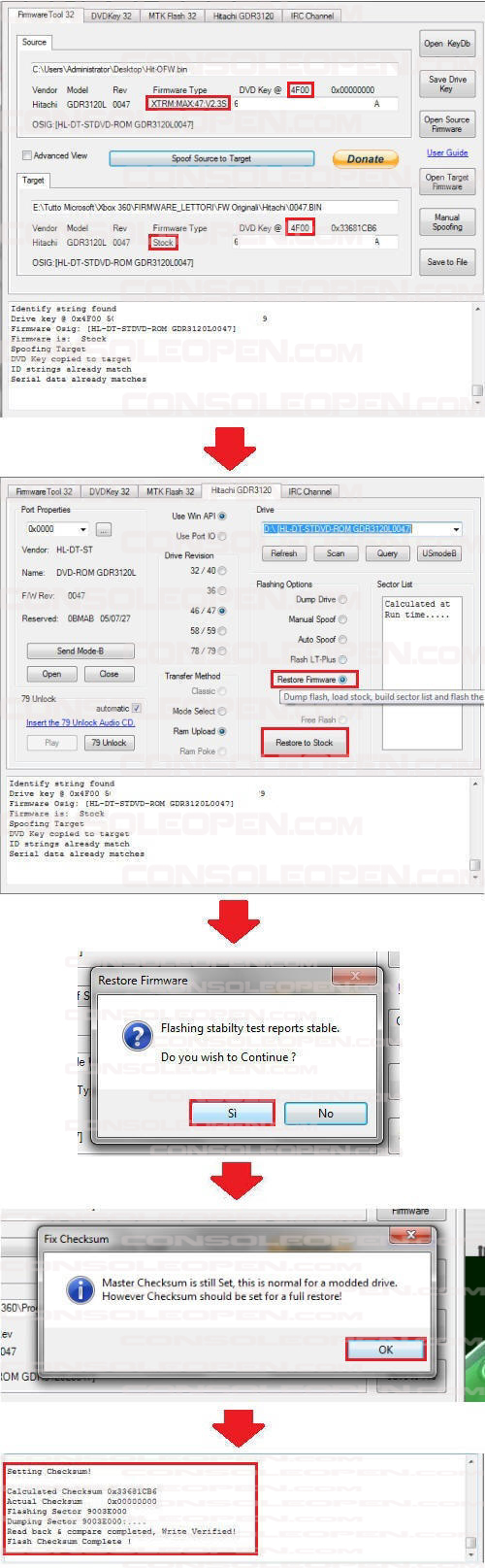

Se il vostro Drive è stato precedentemente modificato dovrete eseguire la procedura di RESTORE in modo da riportare il Lettore allo stato originale. Se invece il vostro Hitachi non è mai stato modificato potete proseguire con la preparazione del nuovo Fw Hack.
PROCEDURA DI RESTORE DEL LETTORE O HITACHI
Carichiamo tramite il comando Open Target Firmware il FW originale del nostro Drive. Prestate attenzione all' Offted della DvdKey, alcune versioni di Hitachi (la 078 e la 079) hanno offset diversi pertanto il Fw originale riporterà anche tale dato.Una volta selezionato il Fw originale premiamo su Spoof Source to Target e salviamo il nostro Fw originale. Ritorniamo ora nella sezione Hitachi GDR3120, selezioniamo Restore Firmware e avviamo il processo di ripristino

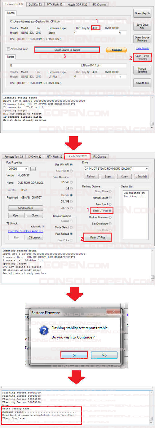

Apriamo il nostro Firmware Originale (ricordo che se non è originale dovete eseguire il Restore del Drive), prestiamo attenzione all' Offset della DvdKey e andiamo a selezionare il nostro nuovo Fw Hack tramite il tasto Open Target Firmware.Successivamente premiamo Spoof Source to Target per copiare la DvdKey all' interno del nuovo Fw Hack.Andiamo ora nella sezione Hitachi GDR3120, selezioniamo Flash Lt Plus e avviamo la scrittura:
