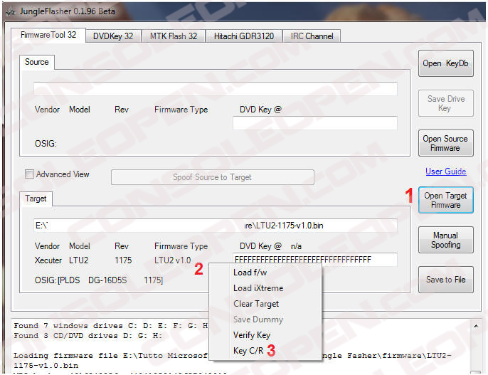

Apriamo Jungle Flasher e andiamo a selezionare il FW LTU2 per il nostro lettore. Una volta caricato clikkiamo con il tasto DX del Mouse la scritta Firmware Type. Uscirà una Finestra Pop Up dove andremo a selezionare la voce Key C/R:

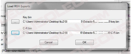

Uscirà una nuova finestra... andiamo a caricare il File Key.bin e C-R.bin precedentemente estratti via RGH:

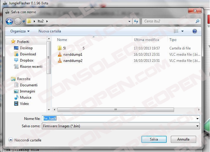

Non ci rimane altro che salvare il nostro Fw LTU2:

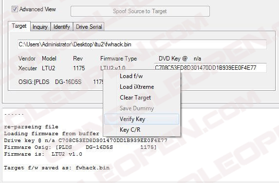

Se siamo in possesso di un lettore Liteon 1175 o superiore, colleghiamo il Lettore Originale della nostra console al PC (con il Connectivity Kit e l' USBpro), riavviamo Jungle Flasher e ricarichiamo il nostro Fw appena creato.
Sempre con il tasto Dx del Mouse facciamo comparire nuovamente la finestra di gestione FW e selezioniamo la voce Verify Key e aspettiamo che il programma finisca la verifica:

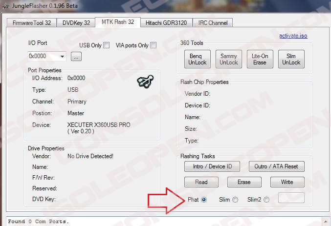

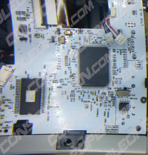

Procediamo con il montaggio del PCB LTU2 sul lettore. Riapriamo Jungle e andiamo sulla sezione MTKFlash 32 e selezioniamo Intro/Device ID (prestando attenzione a lasciar selezionata la spunta PHAT):

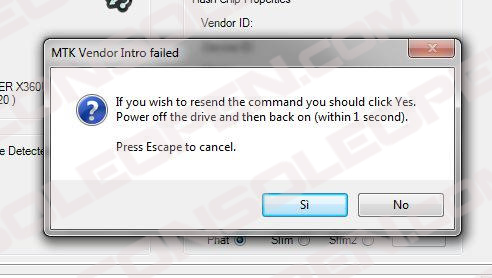

Eseguiamo un Power Cycle del nostro lettore e confermiamo l' avvenuto reset sull' apposita finestra:

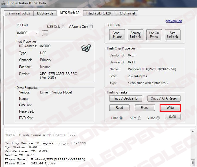

A questo punto il nostro PCB è correttamente riconosciuto e pronto per la scrittura:

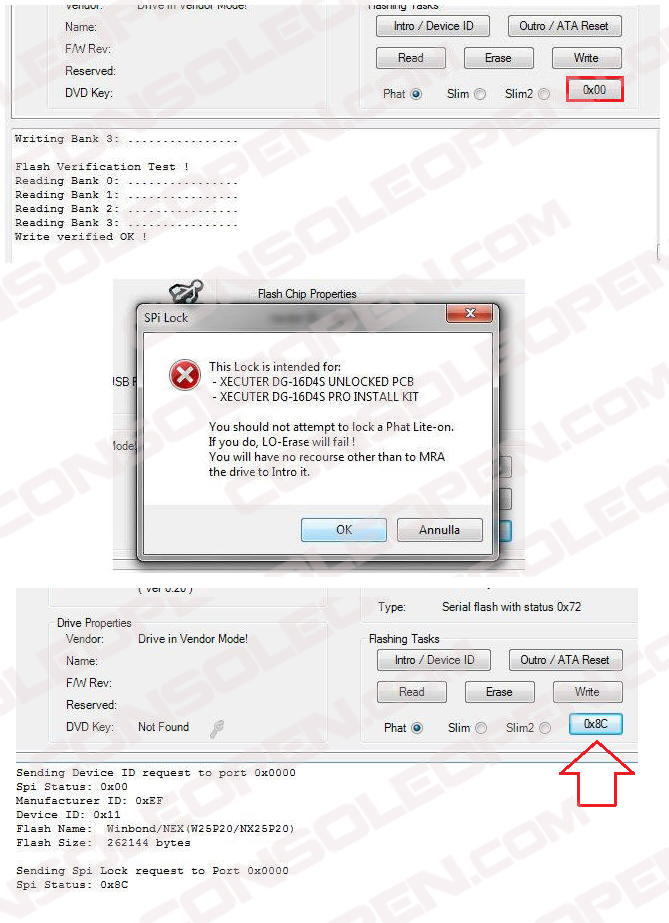

Una volta completata la scrittura possiamo procedere con il blocco SW del PCB:
Per finire non ci rimane altro che applicare il blocco HW tramite gli appositi Switch posti sul PCB LTU2:
- WP 0 ==> PCB LOCK
- WP 1 ==> PCB UNLOCK
