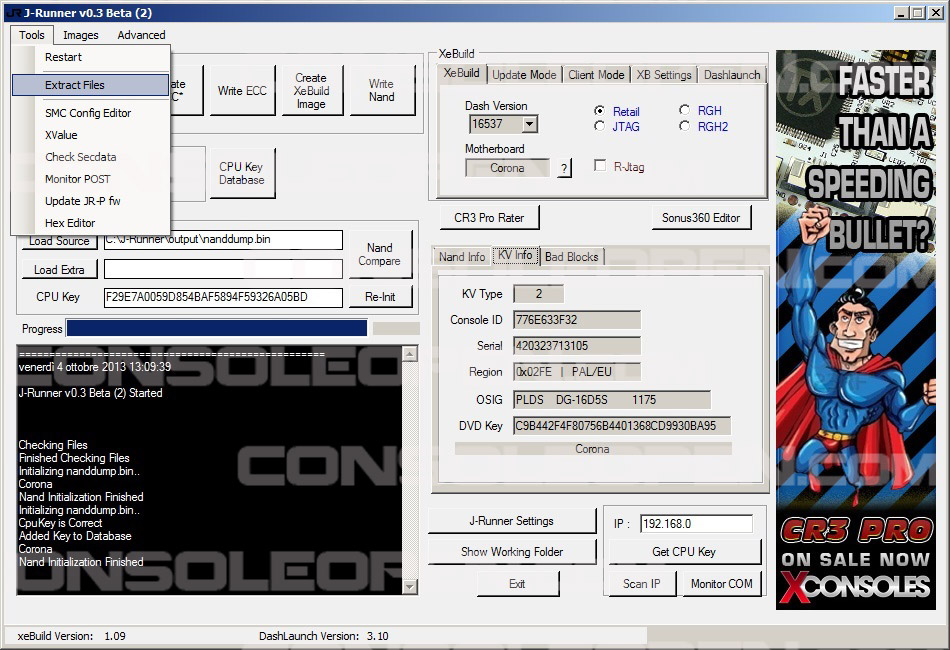

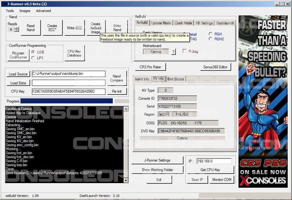

    Per prima cosa dobbiamo, come per l'utilizzo del pcb LTU2, recuperare tutti i dati univoci del lettore tramite RGH; per fare questo rimando alla [URL="http://www.consoleopen.com/forum/tutorial-base-per-installazione-dellrgh/10545-tutorial-completo-rgh-guida-passo-passo.html"]specifica guida[/URL].

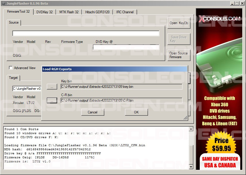

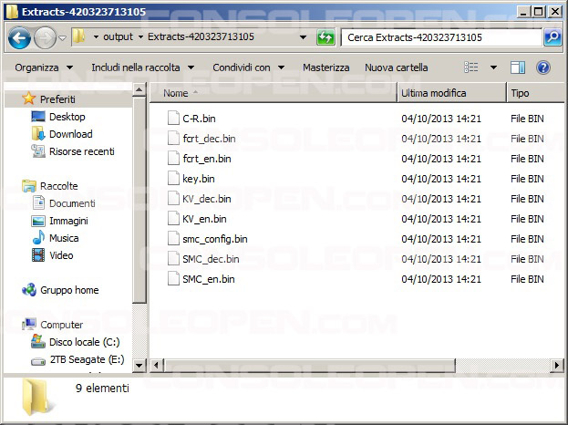

    Una volta che abbiamo ottenuto la cpu key univoca necessaria per decriptare la nand estraiamo tramite il software J-Runner i file KEY.BIN e C-R.BIN necessari per creare il custom firmware.

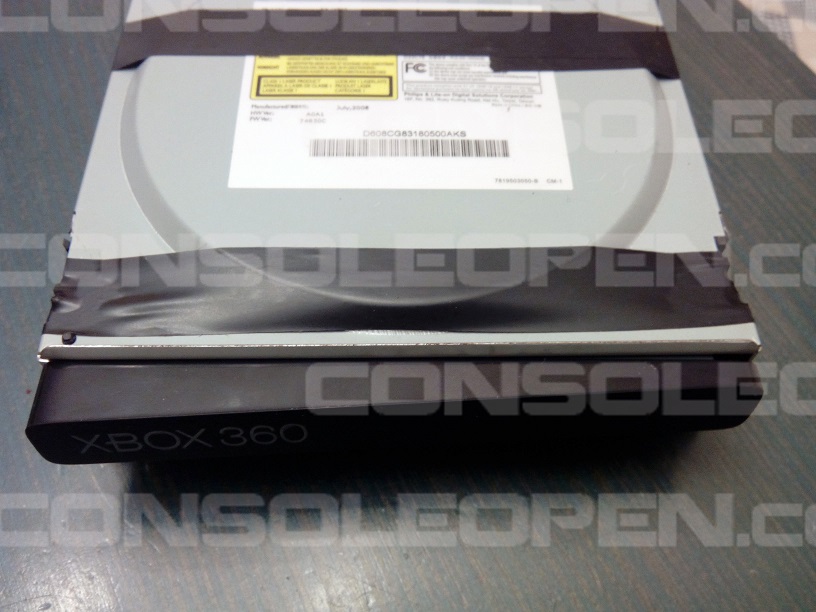

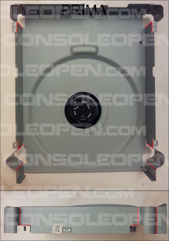

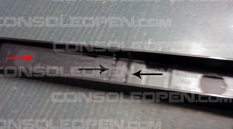

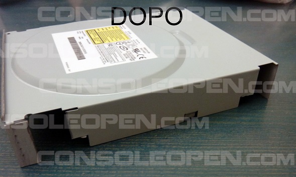

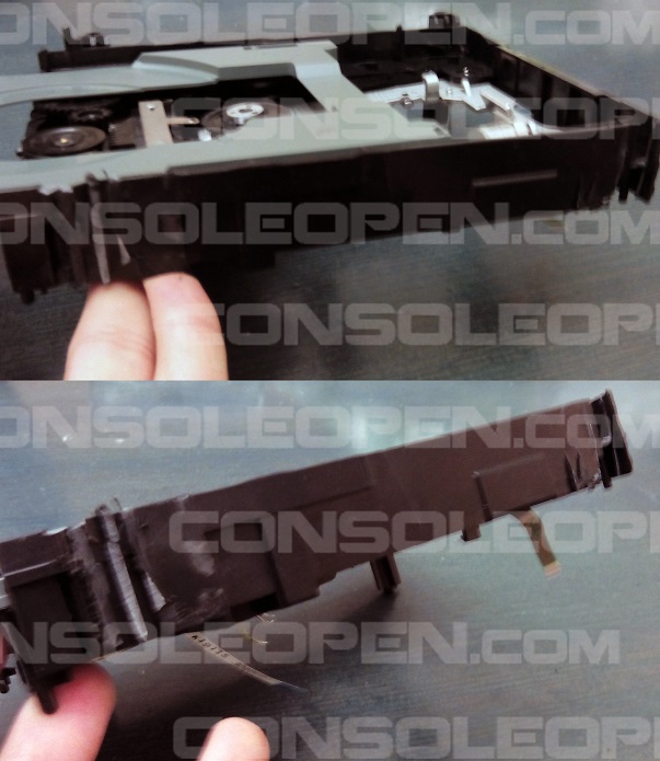

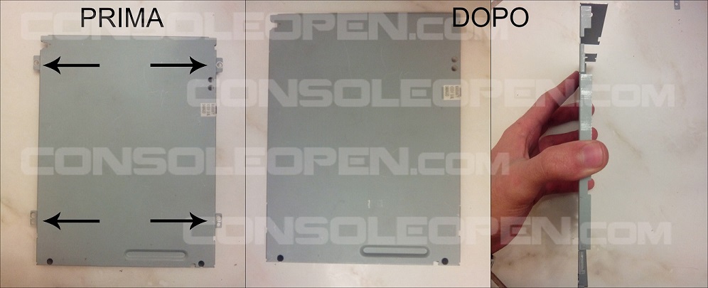

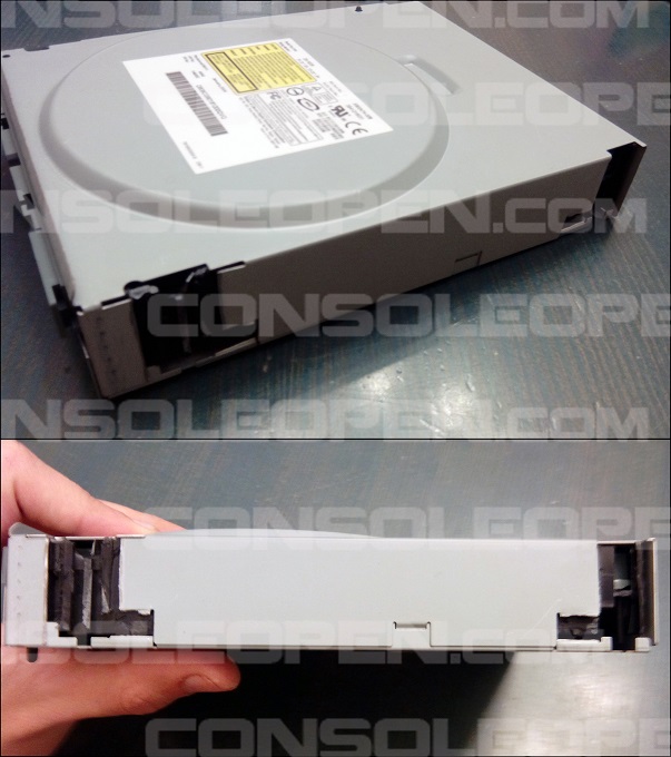

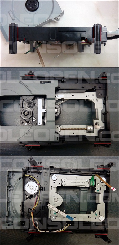

    Una volta ottenuti questi file, oltre a programmare il lettore 16D2S col custom firmware, dobbiamo andare a modificare fisicamente il lettore per poterlo fare entrare nell'alloggiamento delle console slim, rimuovendo i 4 piedini di plastica e tagliando le sporgenze relative dal case metallico. Una volta fatto il case non potrà più essere chiuso con le sue viti e andrà quindi fissato con del nastro adesivo.

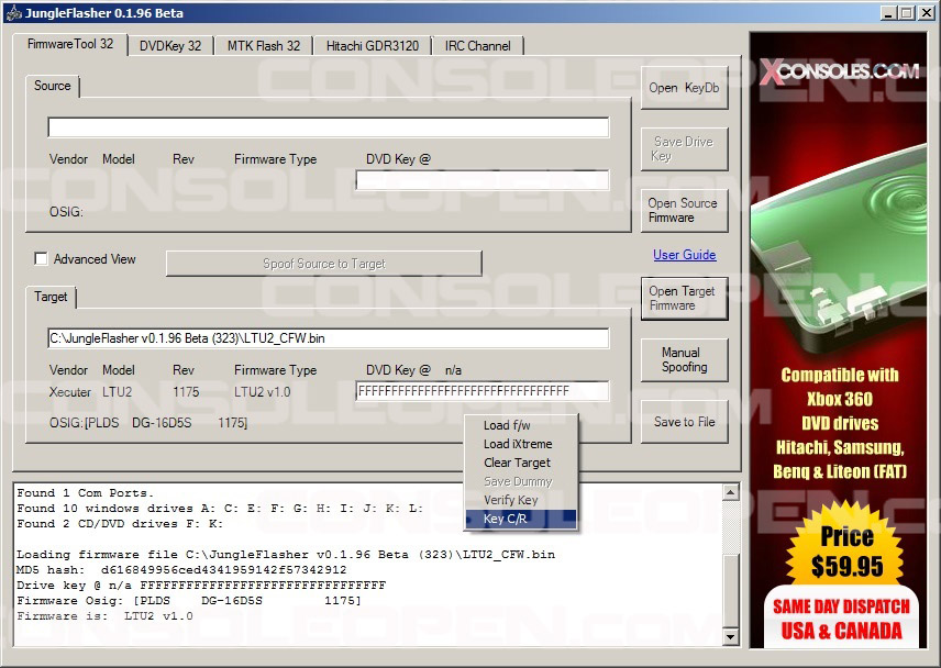

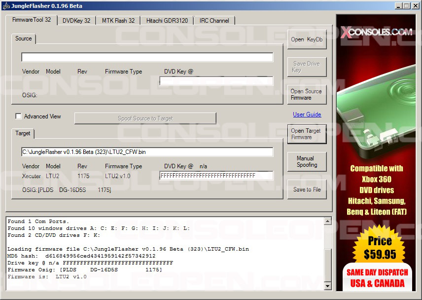

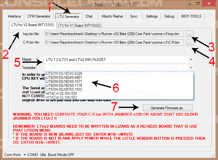

    Una volta terminati i "lavori manuali" , con i file precedentemente estratti, andiamo a inserire i dati nel custom firmware e fleshamo il nostro lettore.

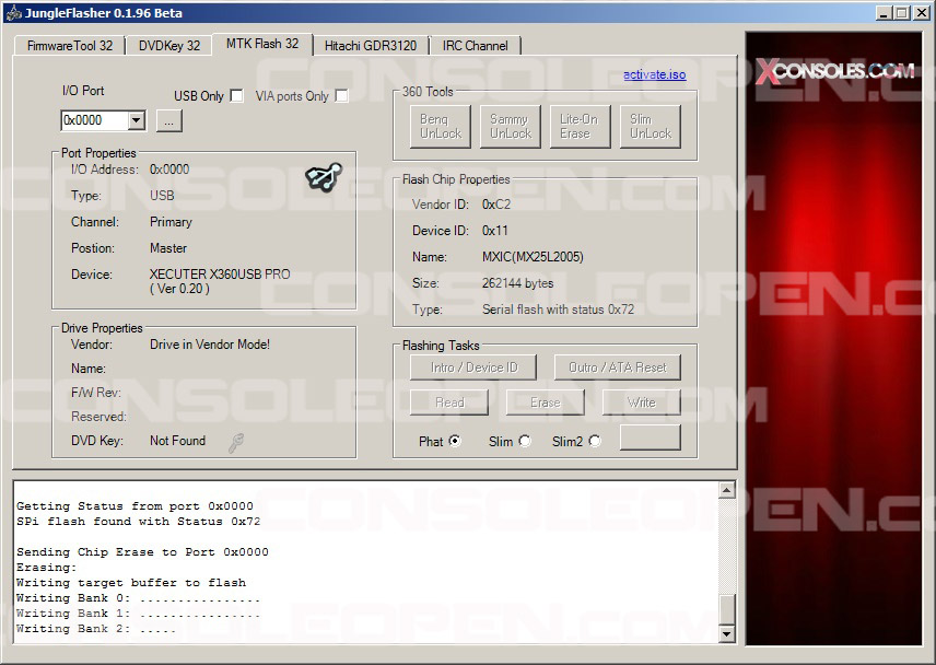

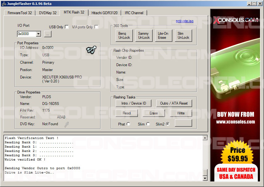

    FLASH CON JUNGLE FLASHER

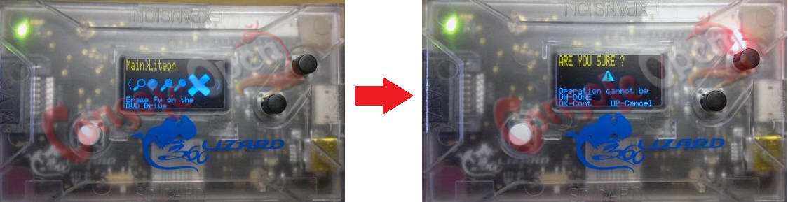

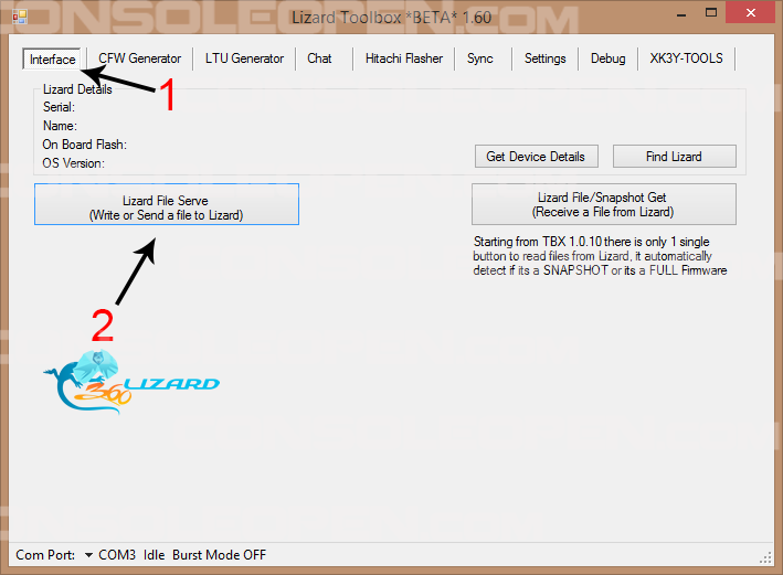

    FLASH CON MAXIMUS LIZARD

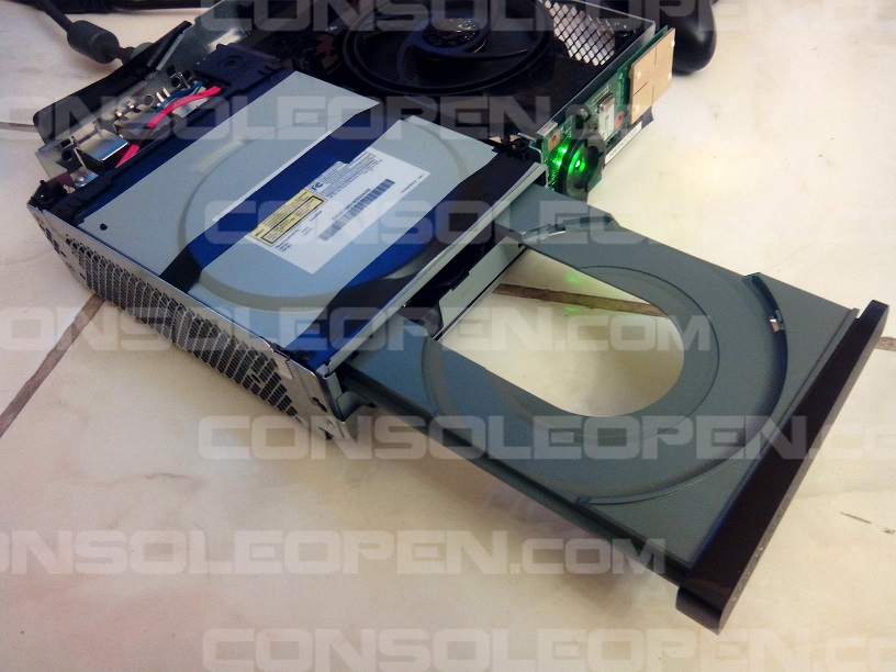

    Perfetto,non ci resta che montare il lettore nella console e testarne il funzionamento
