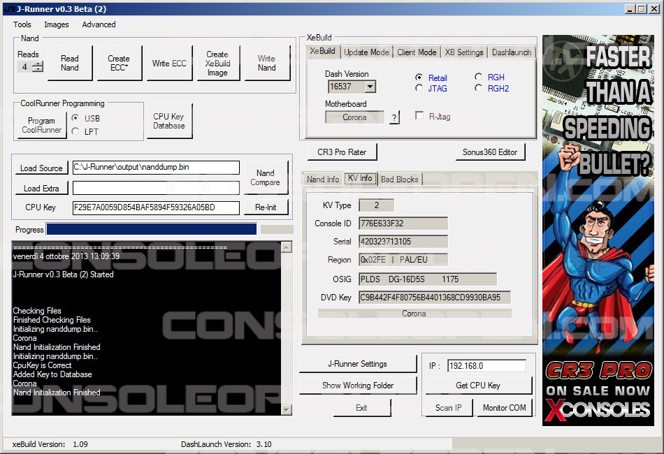

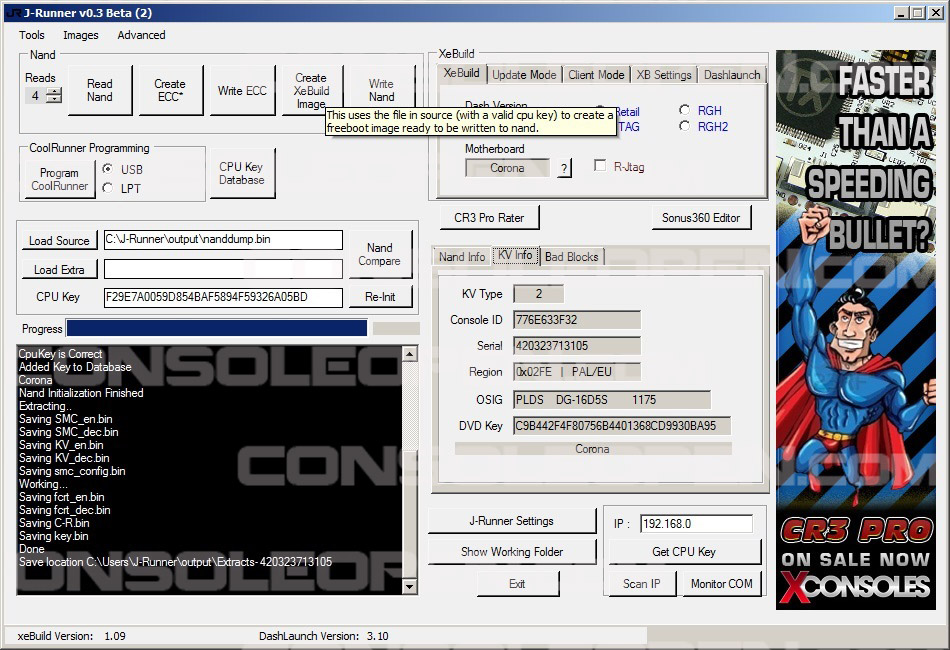

Per prima cosa dobbiamo, come per l'utilizzo del pcb LTU2, recuperare tutti i dati univoci del lettore tramite RGH; per fare questo rimando alla [URL="http://www.consoleopen.com/forum/tutorial-base-per-installazione-dellrgh/10545-tutorial-completo-rgh-guida-passo-passo.html"]specifica guida[/URL].

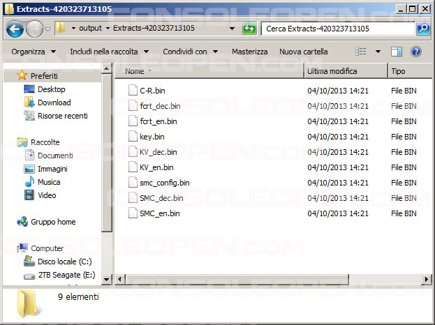

Una volta che abbiamo ottenuto la cpu key univoca necessaria per decriptare la nand estraiamo tramite il software J-Runner i file KEY.BIN e C-R.BIN necessari per creare il custom firmware.

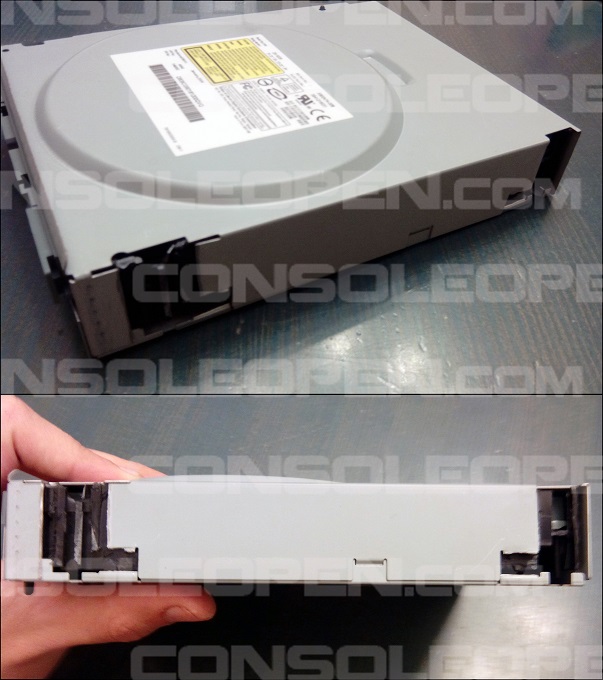

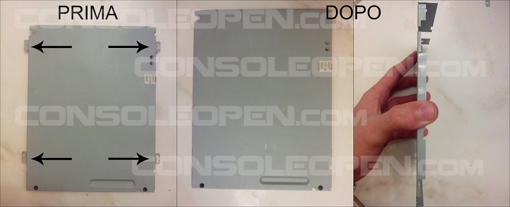

Una volta ottenuti questi file, oltre a programmare il lettore 16D2S col custom firmware, dobbiamo andare a modificare fisicamente il lettore per poterlo fare entrare nell'alloggiamento delle console slim, rimuovendo i 4 piedini di plastica e tagliando le sporgenze relative dal case metallico. Una volta fatto il case non potrà più essere chiuso con le sue viti e andrà quindi fissato con del nastro adesivo.
Smontiamo interamente il lettore , prendiamo la parte superiore e tagliamo lungo le linee rosse (io ho usato il dremel):
Allegato 13592
Questo dovrebbe esser il risultato finale:
Allegato 13593

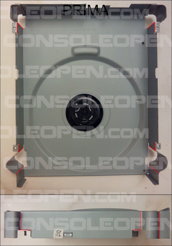

Prendiamo la parte inferiore e ,come abbiamo fatto prima,tagliamo lungo le linee rosse:
Allegato 13604

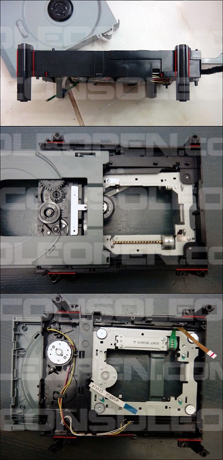

Adesso arriva la parte più "impegnativa"; smontiamo la lente e tagliamo lungo le linee rosse:
Allegato 13605
Grosso modo,questo dovrebbe esser il risultato finale (ricordatevi di pulire bene dopo aver tagliato):

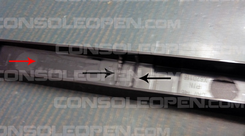

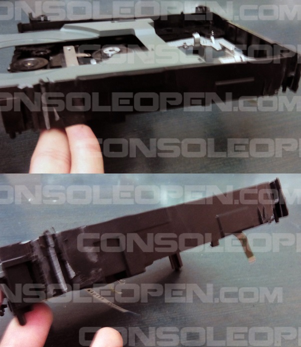

Dopo aver tagliato le due sporgenze indicate dalle frecce nere,mettiamo un piccolo spessore nel punto indicato dalla freccia rossa e attaccate la faceplate al lettore con della colla a caldo:
Allegato 13596

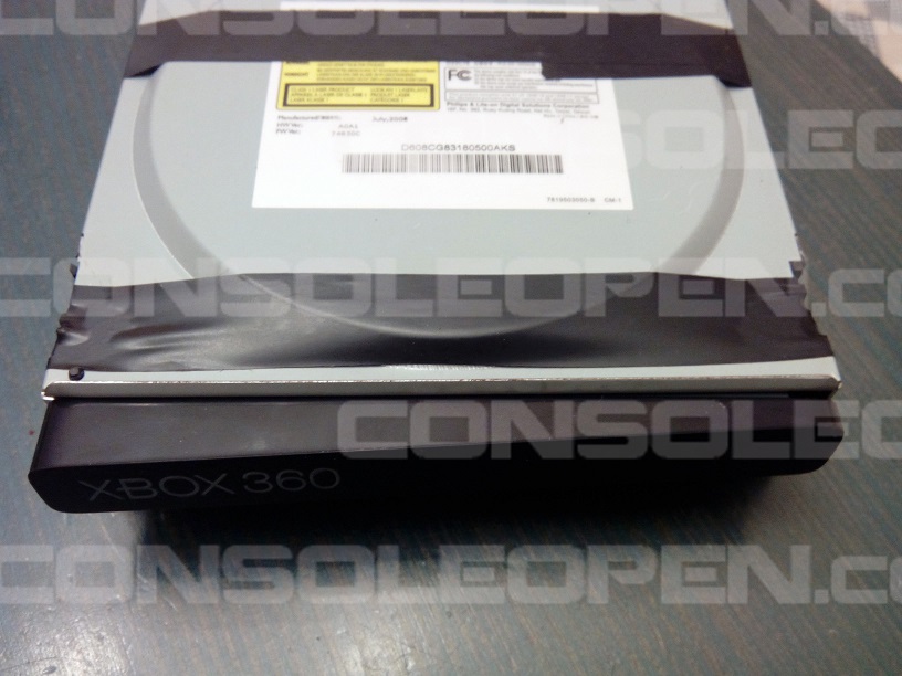

Infine chiudete bene il lettore con del nastro isolante (meglio metterne tanto per tener il lettore chiuso bene che metterne poco e rischiare di rovinare i DVD):
Allegato 13597

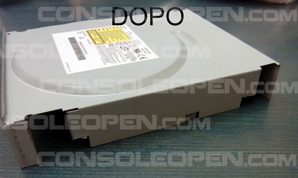

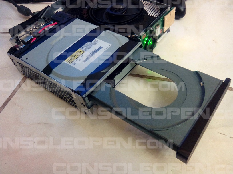

Allegato 13598

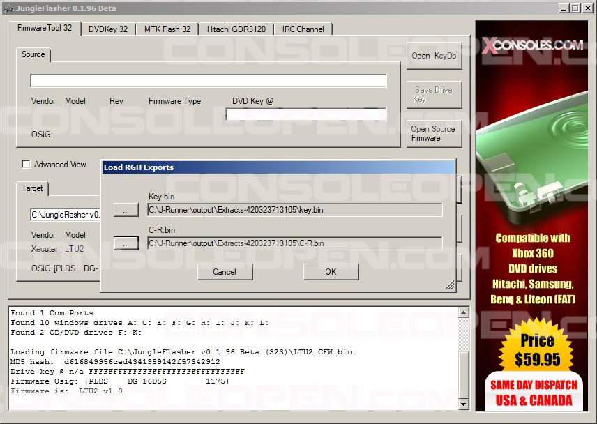

Una volta terminati i "lavori manuali" , con i file precedentemente estratti, andiamo a inserire i dati nel custom firmware e fleshamo il nostro lettore.

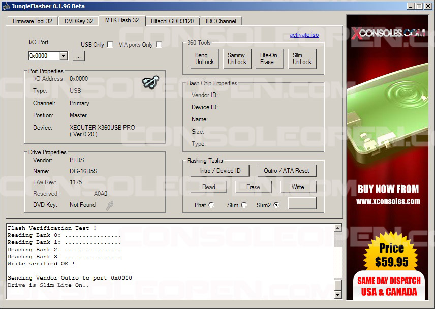

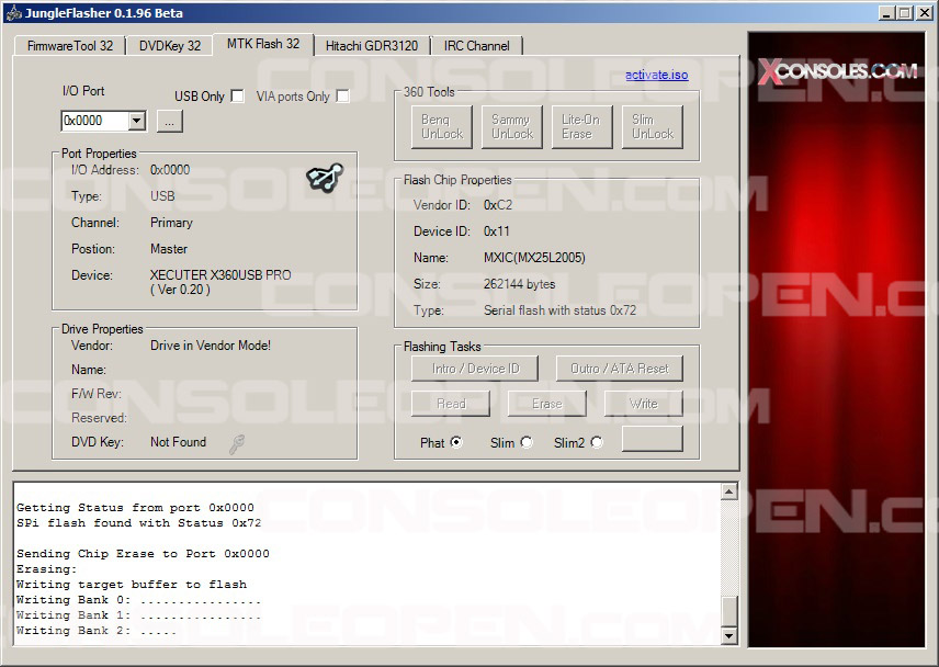

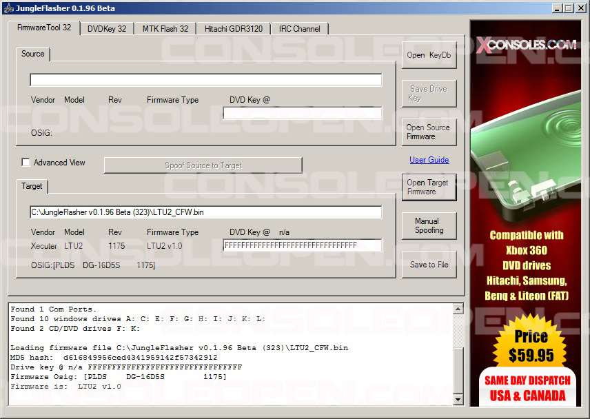

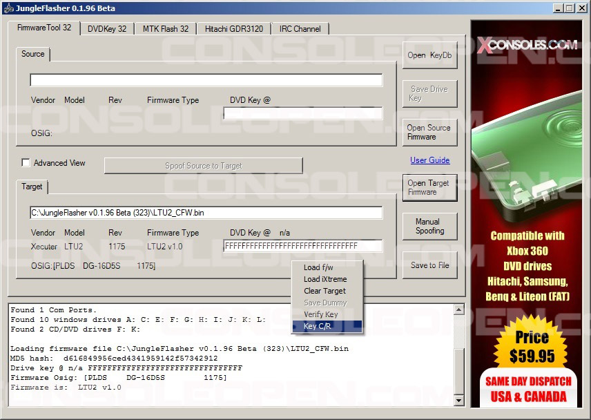

FLASH CON JUNGLE FLASHER
N.B.
Jungle flasher necessita del lettore originale 16D2S collegato al pc per verificare che i file estratti corrispondano esattamente al lettore, non è strettamente necessario ma è consigliato verificare.

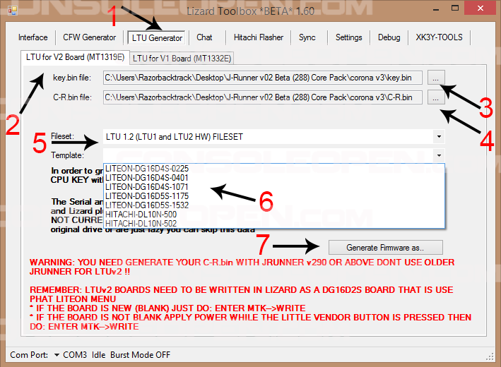

Avviamo il Lizard Toolbox ed eseguiamo i passaggi in figura per creare il nostro CFW (N.B. Nel punto 6 dovrete selezionare il modello del lettore originale):
Allegato 13620

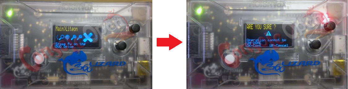

Adesso,come un normale Liteon Fat, andiamo a cancellare la MT e [URL="http://www.consoleopen.com/forum/tutorial-lizard/107-lizard-guida-allhack-dei-lettori-liteon-con-lultimo-ixtreme-lt-plus.html"]scrivere il CFW[/URL] appena generato:
Cancelliamo:
Allegato 13621
Riavviamo il drive ed entriamo in vendor mode:
http://www.consoleopen.com/forum/ima...d/liteon12.jpg
Selezioniamo "Write FW to the DVD Drive" e come source selezioniamo il PC:
http://www.consoleopen.com/forum/ima...d/liteon13.jpg

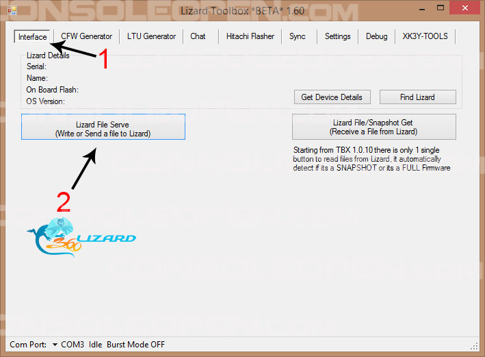

Dal Lizard Toolbox premiamo "Lizard File Serve" e selezioniamo il CFW creato precedentemente:
Allegato 13622
