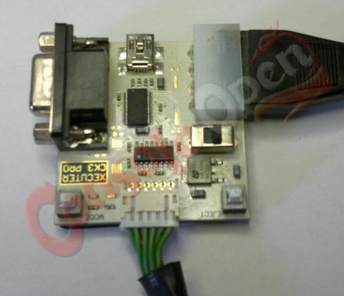

Prendete il vostro Connectivity Kit e collegatelo ad una presa di alimentazione del PC o ad un' alimentatore esterno con Molex (questa soluzione è caldamente raccomandata)... unica accortezza: attenzione a come inserite il Molex sul Kit, se lo invertite brucerete il lettore e lo dovrete BUTTARE:

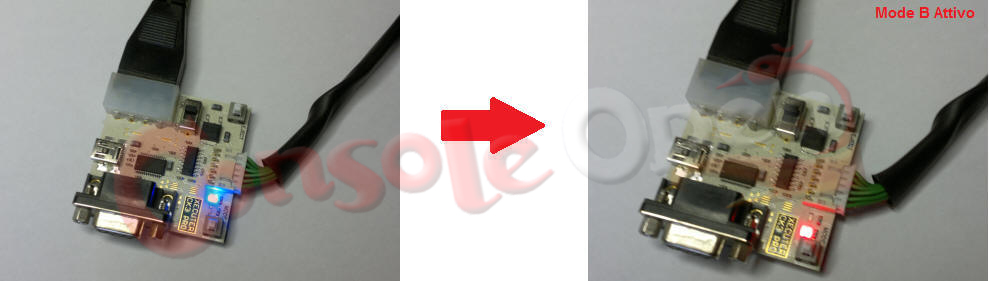

I kit oltre ad alimentare il lettore hanno un tasto di Eject del carrello ed uno per mettere in mode B i lettori Hitachi. Non avendo a che fare con l'hitachi assicuriamoci che la modalita ModeB sia disattiva (led verde su Xeno Kit, led blu su CK3) :

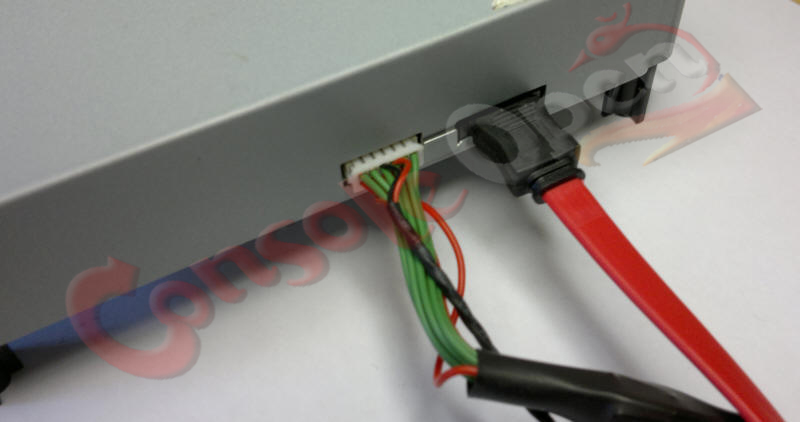

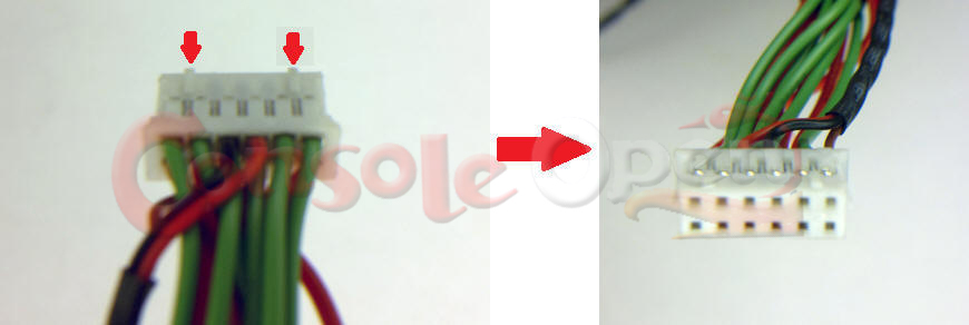

- attaccare il nostro lettore al Kit (fate MOLTA attenzione al verso del connettore, se lo inserite rovescio il lettore si danneggerà) per essere chiari , le due "tacchette" di invito del cavo devono essere SEMPRE inserite verso il lato etichetta del lettore (con lettore in posizione normale verso l'alto per intendersi)
- attaccare il cavo SATA proveniente dal PC e diamo alimentazione al sistema:

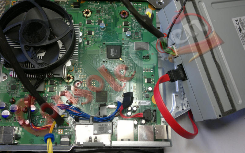

Volendo possiamo alimentare il nostro lettore direttamente calla console utilizzando il Probe v3 (tenete presente che in questo caso il cavo video e l'alimentatore della console devono essere collegati):
- attaccare il cavo SATA proveniente dal PC ( o da X360USB se lo state usando )al lettore

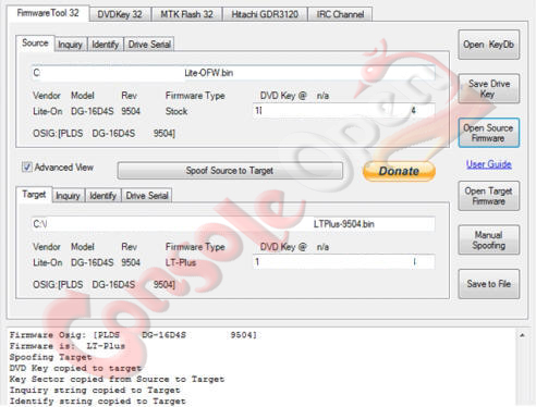

Spostiamo all'interno della cartella firmware di Jungleflasher i nostri firmware hack in maniera tale che successivamente effettui lo spoof in automatico

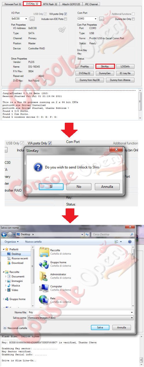

Alimentiamo il CK3 o la nostra fonte di alimentazione del lettore e avviamo Jungle Flasher... Andiamo sulla sezione DvdKey32 e controlliamo che il nostro lettore sia correttamente riconosciuto e clicchiamo sul tasto Slim Key... Rispondiamo SI domanda e aspettiamo che il programma rilevi i dati del Drive:
Jungleflasher vi chiederà di caricare in automatico il Firmware hack per la versione di lettore in questione , rispondiamo di SI e vedremo che nella parte inferiore verrà compilato automaticamente il Firmware hack:

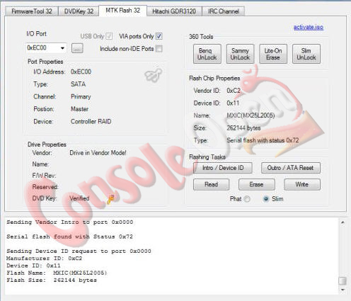

A questo punto torniamo nella sezione Mtk flash32 di Jungleflasher e clicchiamo su SLIM UNLOCK... il nostro lettore torna nuovamente in Vendor Mode:

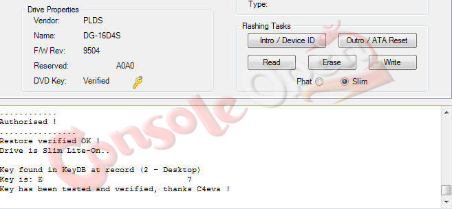

Clicchiamo su Write ed attendiamo che anche la fase di scrittura termini:
Fatto, il nostro lettore è aggiornato, possiamo rimontarlo sulla console e verificarne il corretto funzionamento.
