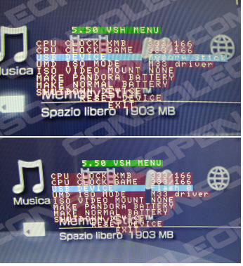

Per prima cosa accediamo alle impostazioni del recovery mod:
- se avete un CFW abbastanza recente lo potete dare tramite XBM e il menù e il tasto Select
- oppure accendendo la console premendo il tasto R
Dal menù selezioniamo Select a andiamo a modificare cosa visualizzare quando colleghiamo la console all' USB del PC... Passeremo da Memory Stock a flash0:

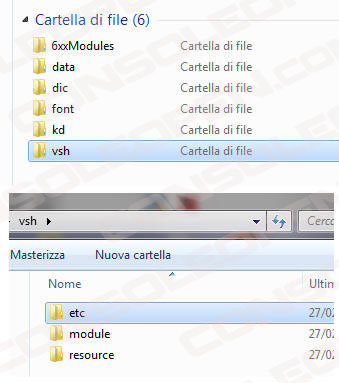

Usciamo dal VHS menù e colleghiamo la console al PC... andiamo all' interno di vhs\ect:

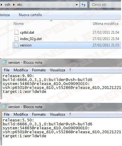

Apriamo con NotePad il file version.txt e modifichiamo la stringa release:
Salviamo il tutto, scolleghiamo la console dal PC e possiamo procedere con il nostro UPDATE...
