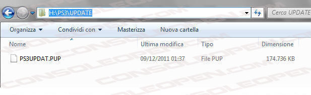

    Possiamo anche utilizzare... prendiamo MinVersCheck e lo rinominiamo in PS3UPDAT.PUP. Copiamo il file appena rinominato nella nostra penna USB Formattata in Fat32 all' interno della Directory PS3\UPDATE (se non ce l' abbiamo creiamo noi il percorso):
    Una volta identificato il minimo FW installabile cancelliamo il programma dalla penna USB e proseguiamo...

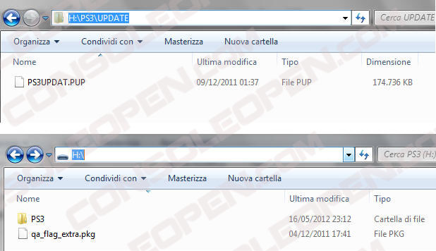

    PS3UPDATE inseriamo il nostro che vogliamo Downgradare rinominato in PS3UPDAT.PUP. Prendiamo il File qa_flag.pkg e lo copiamo all' interno della Root della nostra Penna USB:

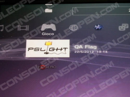

    Installiamo il programma
    qa_flag_extra.pkg. Una volta installato avviamo il programma... la corretta installazione sarà confermata da un BIP sonoro:

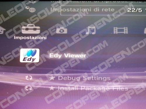

    Verifichiamo la corretta applicazione del Flag tramite l'apposita Combo (
    Andate in impostazione di rete e fate questa combo L1 + L2 + L3 + R1 + R2 + D-pad giù) e l'apparizione dei menù supplementari:

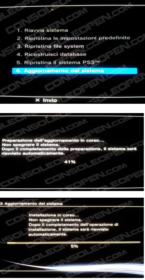

    Inseriamo la penna USB nella console ed entriamo nella Modalità Recovery:
    accendete la PS3 tenendo premuto il tasto POWER, la PS3 dopo qualche secondo si spegnerà. Successivamente riaccendetela tenendo nuovamente premuto il tasto POWER, dopo circa 5 secondi sentirete un bip e ancora dopo alcuni secondi sentirete due bip consecutivi, a questo punto potete rilasciare il pulsante POWER. La PS3 sarà entrata in modalità Recovery e vi chiederà di collegare il controller tramite USB.
    Una volta entrati nella modalità Recovery Lanciamo il comando
    "Aggiornamento di Sistema"
    e seguiamo le istruzioni a video:
    Ad aggiornamento finito avremo la nostra console Downgradata...
