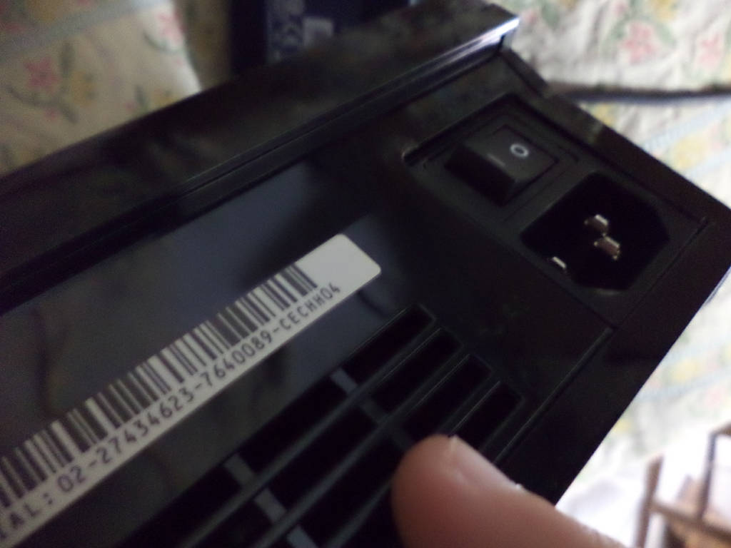

    Per prima cosa bisogna capire se la ps3 ha la nand o la nor : tutte le slim hanno la nor (anche la fat da 80gb) mentre le altre fat hanno 2 nand.Ecco la lista precisa in base al modello della ps3:

    Il modello si può leggere dietro la console:
    Una volta verificato il modello della console possiamo proseguire alla conversione.

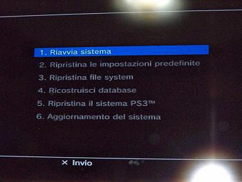

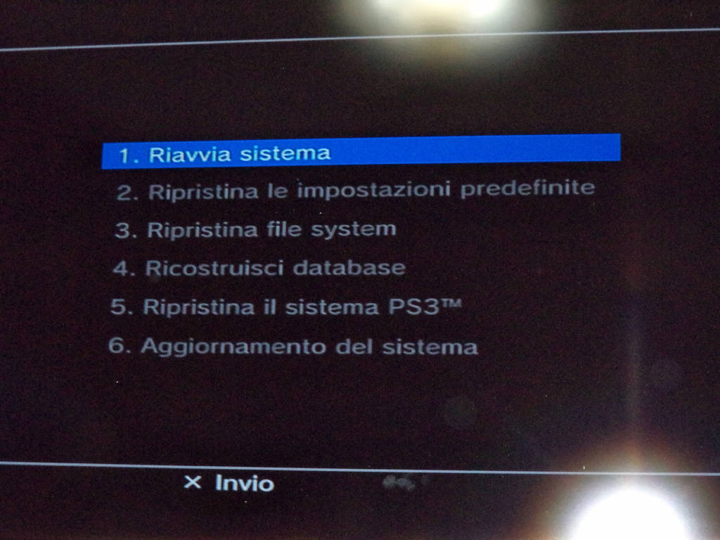

    Inserite la pendrive nella ps3 ed avviatela in modalità recovery (per avviala bisogna tener premuto il pulsante accensione da console spenta fino a sentire 3 beep lontani da loro.La console si spegnerà e solo allora bisogna lasciare il pulsante.Successivamente tenete premuto il pulsante ma stavolta si sentiranno 3 beep, il primo lontano dal secondo ed il secondo ed il terzo molto vicini,lasciate il pulsante)
    Collegate il joypad via usb e premete il tasto PS , selezionate “Aggiornamento del sistema” ,premete contemporaneamente START e SELECT e , dopo la verifica, attendete l’installazione del custom firmware.
    Al primo avvio della console (cioè dopo aver visto la XMB), spegnetela ed avviate nuovamente la recovery e selezionate “Ripristina il sistema PS3” ed attendete che la console si riavvii per completare la configurazione iniziale.
