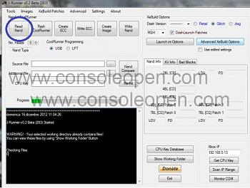

    Iniziamo quindi a procurarci l'ultima versione di J-Runner e leggiamo la nostra nand come di consueto con qualsiasi Nand Programmer, cliccando su READ cominciamo la lettura. E' consigliabile effettuare piu' di una lettura della stessa nand;
    [Tutorial] DGX - Team Xecuter: guida all'installazione ed al recupero della cpukey-dgx1.jpg

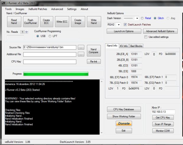

    Bene, adesso abbiamo la nostra nand originale salvata;
    [Tutorial] DGX - Team Xecuter: guida all'installazione ed al recupero della cpukey-dgx2.jpg

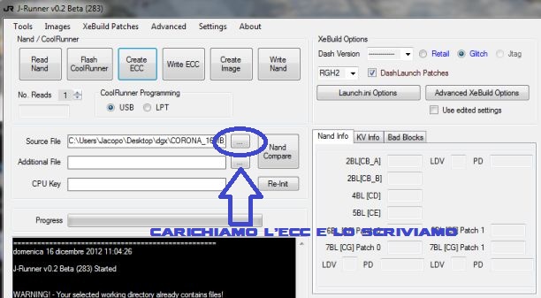

    Adesso flashiamo la nand (l’ECC per essere piu’ specifici).
    Tali ECC verranno forniti nelle prossime ore dal Team Xecuter e saranno tre:
    -Uno per Trinity
    -Uno per Corona 4GB
    -Uno per Corona 16MB
    Identifichiamo quindi il modello della nostra console ( tramite amperaggio sull'etichetta posta sul retro, per essere generici e non dilungarsi troppo; se 10.83A la console è Trinity se 9.6A è Corona) e Flashiamo l'ecc idoneo.Nel mio caso Flashero' quello per Corona 16MB (250 GB);
    [Tutorial] DGX - Team Xecuter: guida all'installazione ed al recupero della cpukey-dgx3.jpg

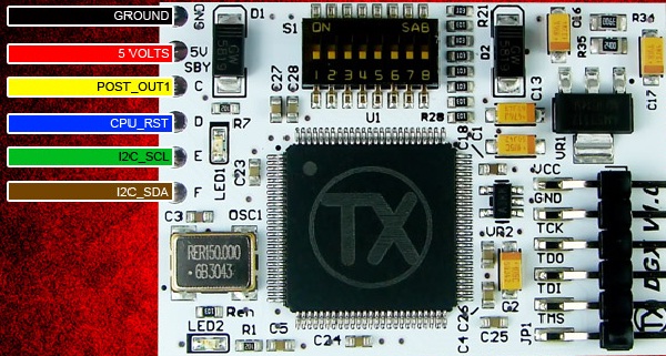

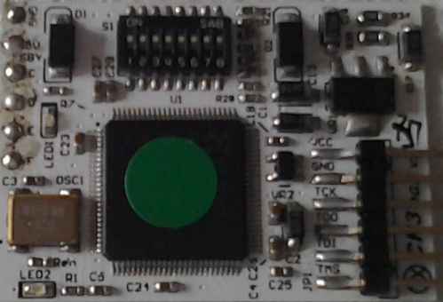

    Adesso passiamo all'installazione del DGX. Come annunciato dal TEAM XECUTER non ci sono fili o punti di saldatura in piu' rispetto ad un'installazione classica di un Glitchip per RGH. Unica nota l'alimentazione rispetto ad un Glitchip è a 5V anziche' a 3.3V.
    Eccovi la nuova ammiraglia di casa Xecuter:
    [Tutorial] DGX - Team Xecuter: guida all'installazione ed al recupero della cpukey-dgx.jpg

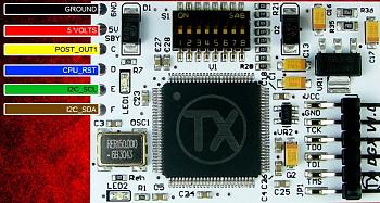

    Per collegarlo non dovete fare altro che seguire la nomencaltura classica di qualsiasi Glitchip del TX, i punti sono gli stessi; andiamo a vederli in dettaglio pero':

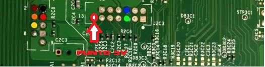

    Utilizzate questo punto per la 5V
    [Tutorial] DGX - Team Xecuter: guida all'installazione ed al recupero della cpukey-dgx4.jpg

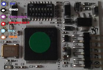

    Gli altri punti, come detto prima seguono la classica nomenclatura:
    C- Post
    D- CPU RESET
    E- SCL
    F – SDA
    GND – Massa
    Sempre a seconda del nostro tipo di xbox 360 slim andiamo a settare gli switch presenti sulla PCB;
    -Switch da 1 a 7 su ON e l' 8 su ON per console Corona
    -Switch da 1 a 8 su OFF per Trinity.

    Otterremo un risultato del genere:
    [Tutorial] DGX - Team Xecuter: guida all'installazione ed al recupero della cpukey-dgx-montato.jpg
    Bene, non ci resta che accendere la console, attendere che il led lampeggi brevemente come sempre e recuperare la nostra cpukey come di consueto via LAN.
    Possiamo poi rimuovere il DGX e proseguire la fase di creazione, e flash di Freeboot come di consueto.

    -Il DGX è un add-on la cui velocita’ di recupero della key aumenta notevolmente con lo spessore dei cavi. Si consiglia quindi di utilizzare la cavetteria fornita in dotazione.
    -Su Xbox 360 Slim, modello Trinity il tempo per il recupero key aumenta; questo è dato dall’incostanza del tip odi hack su tale revisione di motherboard. Puo’ capitare, raramente, che su trinity il DGX si “impalli” ce ne accorgiamo dal rumore che produrranno le ventole(ta-tac continuo); è sufficiente riavviare la console.
    - Il CPU-RESET deve essere il piu’ corto possibile, circa 10 cm è la misura sufficiente ad avere ottimi tempi di recupero CPUKEY.
