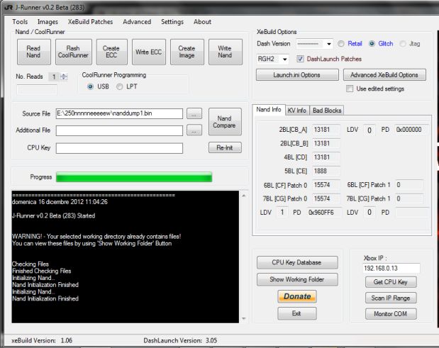

Iniziamo quindi a procurarci l'ultima versione di J-Runner e leggiamo la nostra nand come di consueto con qualsiasi Nand Programmer, cliccando su READ cominciamo la lettura. E' consigliabile effettuare piu' di una lettura della stessa nand;
Bene, adesso abbiamo la nostra nand originale salvata;

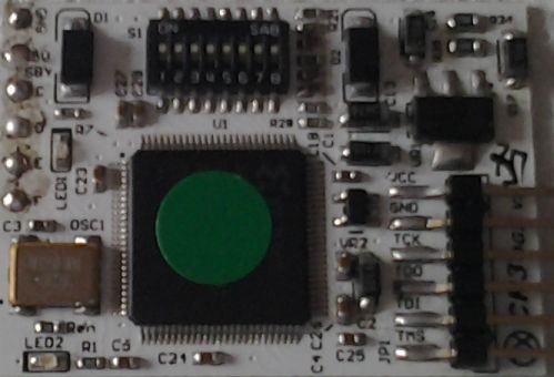

Adesso passiamo all'installazione del DGX. Come annunciato dal TEAM XECUTER non ci sono fili o punti di saldatura in piu' rispetto ad un'installazione classica di un Glitchip per RGH. Unica nota l'alimentazione rispetto ad un Glitchip è a 5V anziche' a 3.3V.
Eccovi la nuova ammiraglia di casa Xecuter:

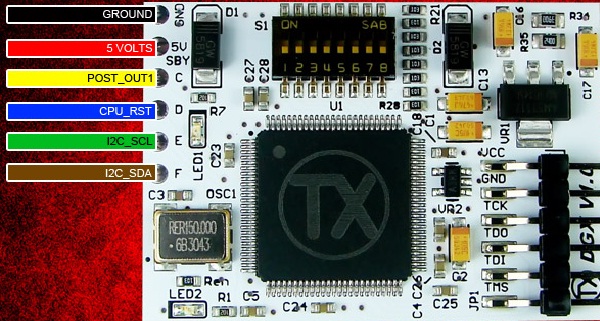

Per collegarlo non dovete fare altro che seguire la nomencaltura classica di qualsiasi Glitchip del TX, i punti sono gli stessi; andiamo a vederli in dettaglio pero':

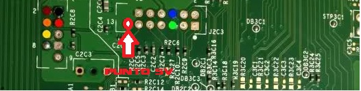

Utilizzate questo punto per la 5V
Gli altri punti, come detto prima seguono la classica nomenclatura:
C- Post
D- CPU RESET
E- SCL
F – SDA
GND – Massa
Sempre a seconda del nostro tipo di xbox 360 slim andiamo a settare gli switch presenti sulla PCB;
-Switch da 1 a 7 su ON e l' 8 su ON per console Corona
-Switch da 1 a 8 su OFF per Trinity.

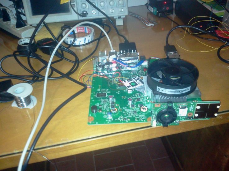

Otterremo un risultato del genere:
Bene, non ci resta che accendere la console, attendere che il led lampeggi brevemente come sempre e recuperare la nostra cpukey come di consueto via LAN.
