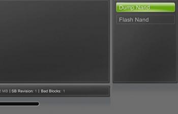

    Vi si presentera' una schermata tipo la seguente:
    Tutorial / raccolta dubbi e principali problematiche / domande su rgh / jtag-nand-flasher-1.2.jpg
    clicchiamo su DUMP NAND ed aspettiamo pazientemente il tempo (poco) necessario al programma per copiare la vostra nand attuale (e quindi sicuramente funzionante ) all'interno della chiavetta USB , sulla quale la ritroverete (e la conserverete gelosamente) alla fine del processo stesso.

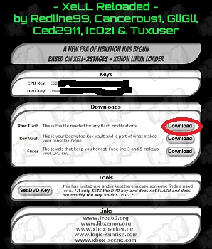

    A SEGUITO DI SMANETTAMENTI VARI MI PARTE SOLO XELL E NON HO NESSUN BACKUP DELLA MIA NAND
    No problem ,o almeno non tentate il suicidio , xell ha una funzione semi nascosta .
    Collegate la vostra console in lan al router

    Adesso dal pc collegato alla stessa rete digitiamo tale indirizzo nella omonima barra con qualsiasi broswer

    vi verra' presentata una schermata come la seguente cliccate sul bottone evidenziato in figura

    In maniera relativamente lenta ( non si puo' avere tutto dalla vita ) la vostra nand attuale verra' dumpata sul vostro pc , sarete cosi' in grado di ottenerla,poterla lavorare ed eventualmente renderla retail oppure aggiustarla e ripristinarla correttamente
