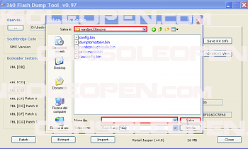

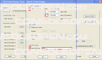

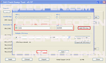

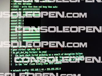

    LA VIRTUAL CPUKEY VISUALIZZATA DA XELL-RELOADED E' LA CPUKEY UTILIZZATA PER CREARE IL FREEBOOT
    PER CREARE IL FREEBOOT CON MULTIBUILDER ATTENERSI ALLA SEGUENTE GUIDA in base al tipo di hack
    [url]http://www.consoleopen.com/forum/tutorial-xbox360-jtag-e-reset-glitch-hack/2094-tutorial-jtag-installazione-di-freeboot-kernel-14699-e-dashlaunch-2-27-a.html[/url]
    [url]http://www.consoleopen.com/forum/tutorial-xbox360-jtag-e-reset-glitch-hack/2095-tutorial-rgh-installazione-di-freeboot-kernel-14699-e-dashlaunch-2-27-a.html[/url]
    partendo dal punto CREAZIONE DEL FREEBOOT.Appena creato il freeboot tornate al procedimento(mi raccomando).

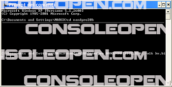

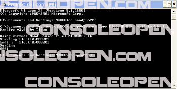

    Io uso sempre nandpro,se quando non parte il freebootcausa bad block,faccio una nuova lettura e scrittura,la ripeto piu' volte,se gli errori combaciano capisco dove sono i bad block.
    Rimappo i bad block a mano tramite la seguente guida
    [url]http://www.consoleopen.com/forum/tutorial-xbox360-jtag-e-reset-glitch-hack/1834-rgh-jtag-miniguida-per-remappare-manualmente-i-badblock.html[/url]
