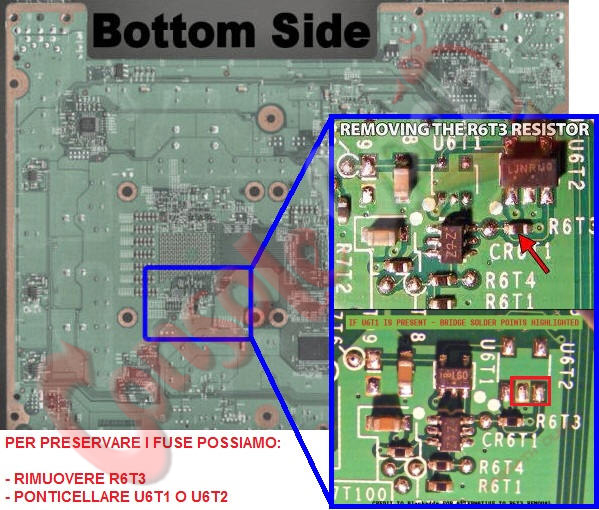

    QUESTA MODIFICA COMPORTA IL BAN IMMEDIATO SU XBOX-LIVE. EVITATE QUINDI QUALSIASI CONNESSIONE AL SERVIZIO
    RICORDO CHE QUESTO PROCEDIMENTO E' APPLICABILE SOLO SULLE CONSOLE AVENTI I SEGUENTI REQUISITI:
    - KERNEL 7371 o inferiore
    - CB 1888, 1902, 1903, 1920,1921, 8192 PER LE CONSOLE XENON
    - CB 4558, 4580 PER LE CONSOLE ZEPHYR (PER IL CB 4580 SI UTILIZZANO I FILE DELLE CONSOLE FALCON)
    - CB 5761, 5766, 5770 PER LE CONSOLE FALCON
    - CB 6712, 6723 PER LE CONSOLE JASPER

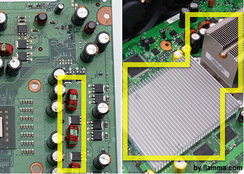

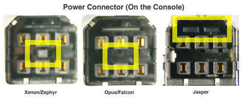

    Una prima distinzione la possiamo fare tramite il connettore di alimentazione:
    Andando più nello specifico:
    - le Xenon hanno un alimentatore da 203 Watt, 12V e 16.5A
    - le
    ZEPHYR hanno un alimentatore da 203 Watt, 12V e 16.5A
    - le
    FALCON hanno un alimentatore da 175 Watt / 12V e 14.2A
    - le
    OPUS hanno un alimentatore da 175 Watt/ 12V e 14.2A
    - le
    JASPER hanno un alimentatore da 150 Watt / 12V e 12.1A

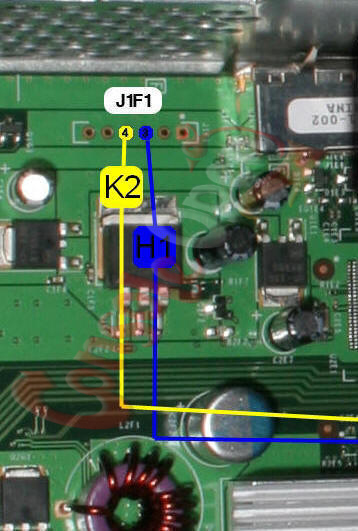

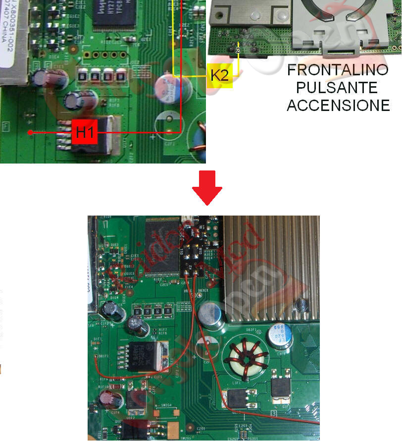

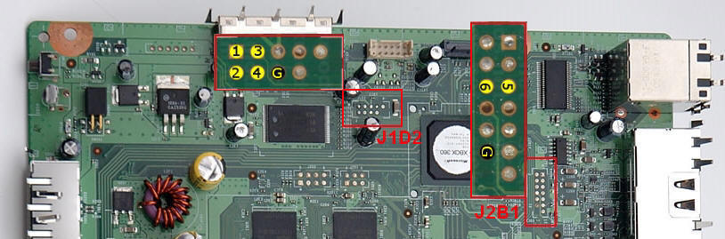

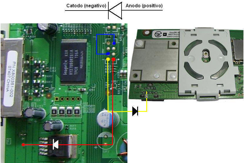

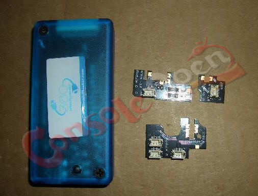

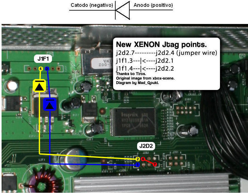

    MONTAGGIO JTAG SU SCHEDE XENON
    MONTAGGIO JTAG SU SCHEDE SCHEDE FALCON, OPUS,ZEPHYR E JASPER

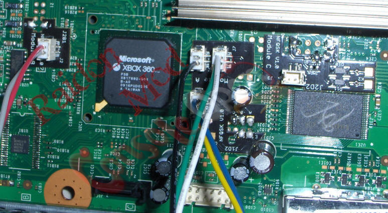

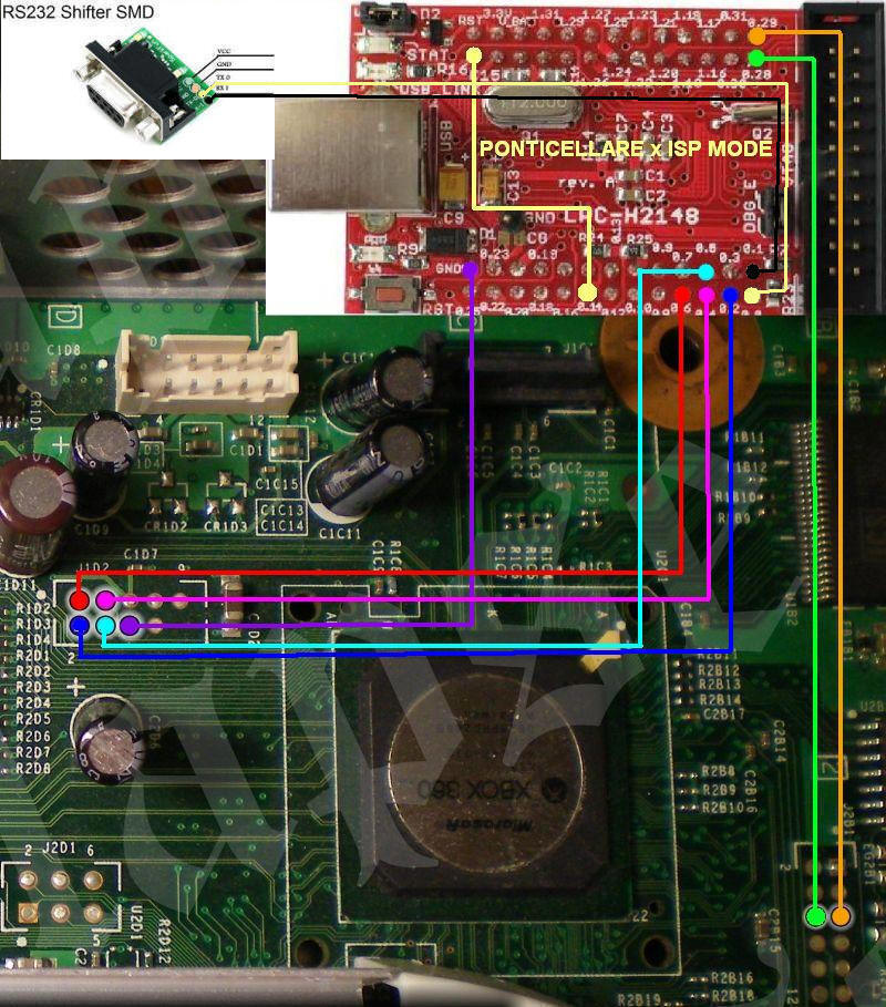

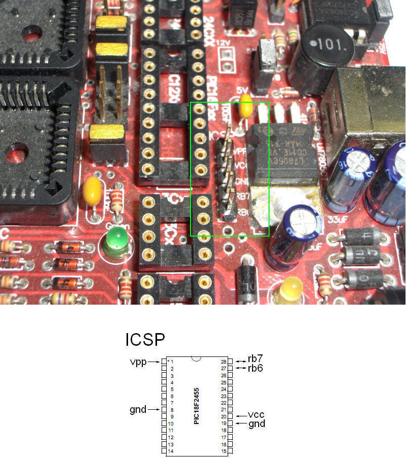

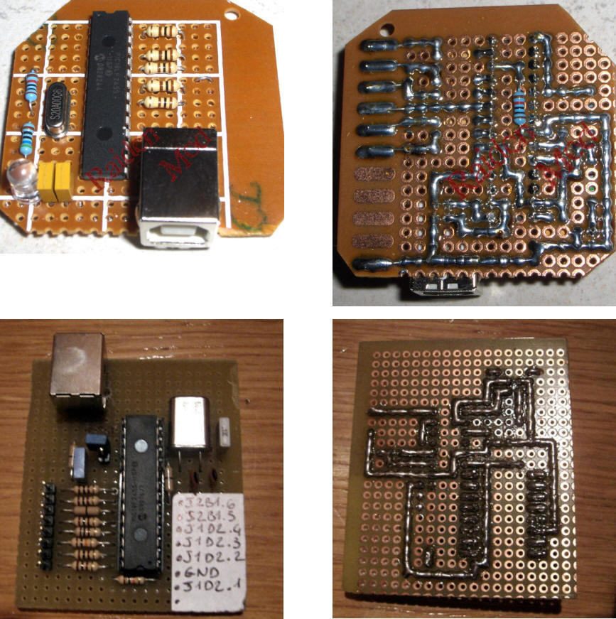

    JTAG HACK USANDO IL PIC 18f2455

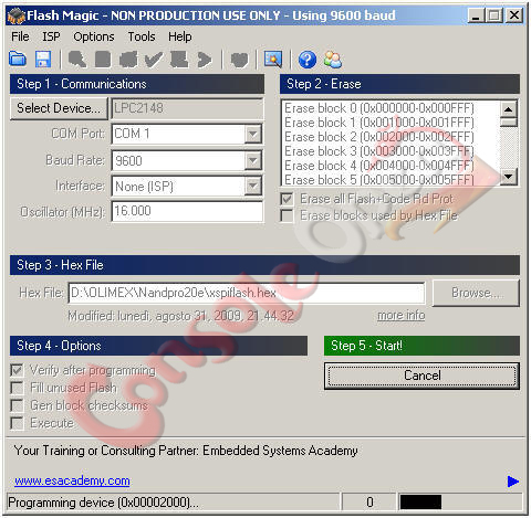

    JTAG HACK NAND USANDO OLIMEX
    JTAG HACK USANDO MAXIMUS NAND FLASHER

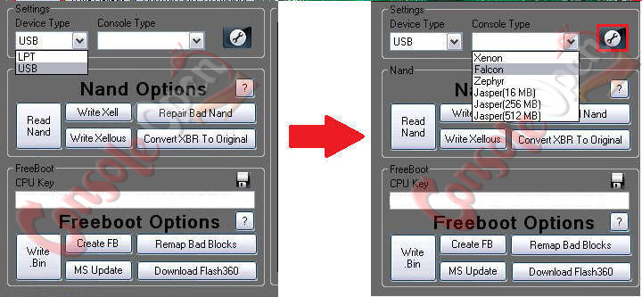

    Installiamo e avviamo il programma Jtag Tool.
    Per prima cosa selezioniamo il tipo di interfaccia che utilizzeremo (se USB o LPT) e il tipo di scheda Madre presente sulla console:

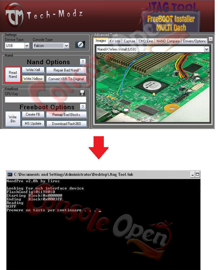

    Successivamente passiamo al backup della nostra NAND originale... per farlo non dobbiamo far altro che:
    - collegare il cavo di alimentazione alla console (senza naturalmente accenderla)
    - collegare la nostra interfaccia
    - avviare la lettura con il comando Read Nand (vi consiglio di fare almeno 2 lettura consecutive)

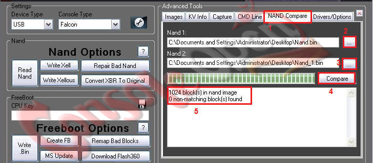

    Una volta completato il dump della Nand originale possiamo passare al passo successivo... la Comparazione. In questo modo confronteremo i vari Dump che abbiamo eseguito per capire se la lettura è andata a buon fine.
    Per farlo andiamo su Nand Compare, inseriamo all' interno della varie caselle i Dump che abbiamo fatto e successivamente lanceremo il comando Compare.
    Se tutto è andato bene il programma non troverà differenze... qualora non succedesse dovete per forza di cose ricontrollare l' installazione dell' interfaccia e i collegamenti sulla scheda madre.

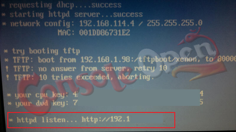

    Una volta finita la scrittura accendere la console tramite il tasto Eject… Si avvierà Xell o Xellous.
    Qualora abbiate installato Xellous e vi comparirà questa schermata contenente la CPUKey e la DVDKey della vostra console (essendo il primo avvio del Jtag potrebbe succede che il DVDkey non venga visualizzata... non preccupatevi):

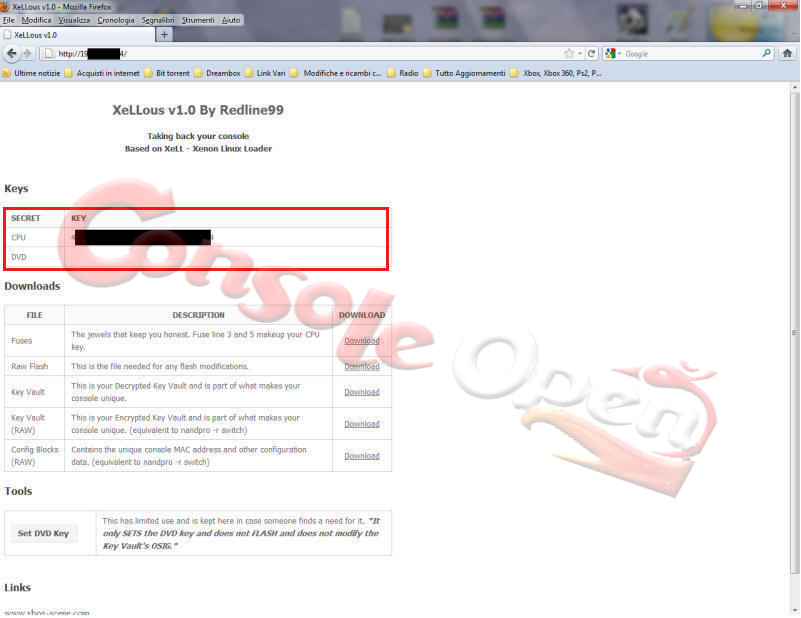

    Volendo, Xellous vi permette di leggere i seguenti dati anche usando l' interfaccia HTTP. Per farlo non dobbiamo far altro che collegare un cavo di rete alla console, accenderla, aspettare il caricamento del programma e collegarci all' indirizzo IP visualizzato:
    E vi comparirà questa schermata:

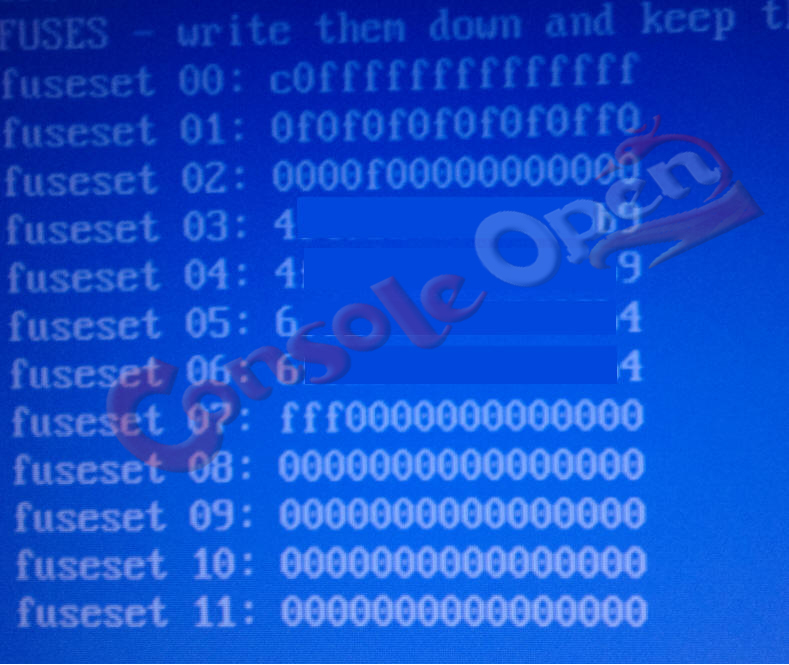

    Invece, se avete Xell installato non dovete far altro che fotografare la schermata (occhio che il passaggio è veloce) dei FUSES:
    Come possiamo vedere ci sono dei numeri suddivisi e separati da indirizzi:
    - 00
    - 01... fino a 11
    La nostra CPUKEY sarà la somma dei byte compresa tra il valore 04 e 05... Non dobbiamo far altro che copiarli e incollarli assieme per poi prenderne nota:

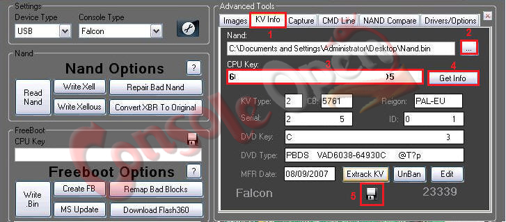

    Una volta estratta la nostra CPUKey sempre da Jtag Tool andremo su "Kv Info", inseriremo il DUMP della nostra NAnd, la sua CPUKey e premeremo GetInfo. In questo modo rileveremo tutti i dati relativi alla nostra console (compresa la DvdKey). Salviamo una copia di questi dati con l'apposito comando di salvataggio:

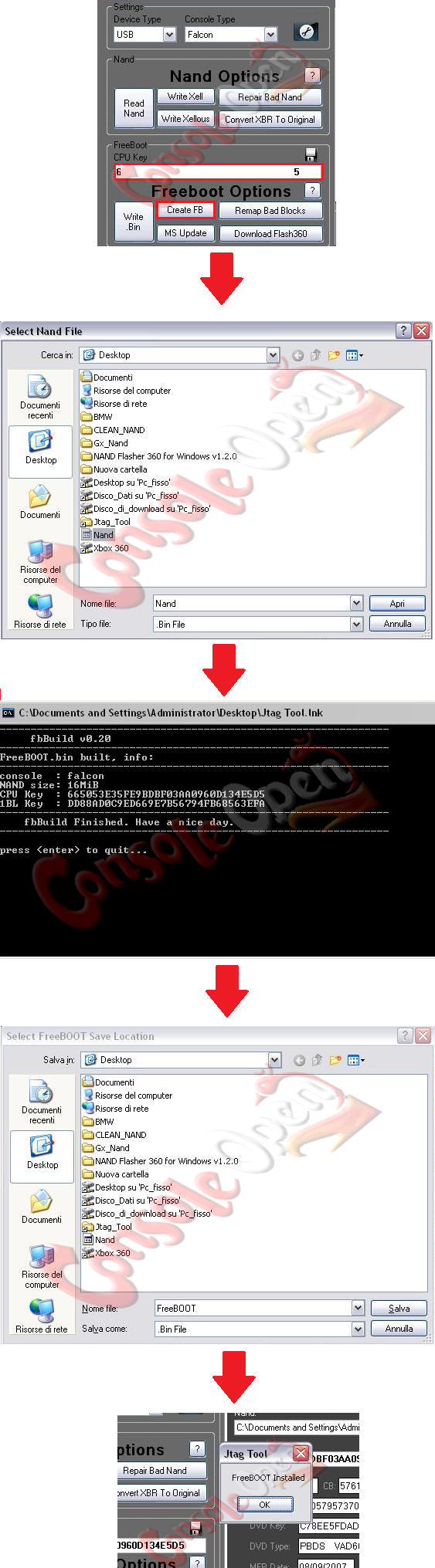

    Andiamo ora su Drivers\Options e andiamo a selezionare il Freeboot che vogliamo preparare:
    Torniamo ora sulla parte principale del programma, inseriamo la CPUKey e avviamo il comando "Create FB", selezioniamo il Dump della nostra NAND e aspettiamo che il programma finisca:

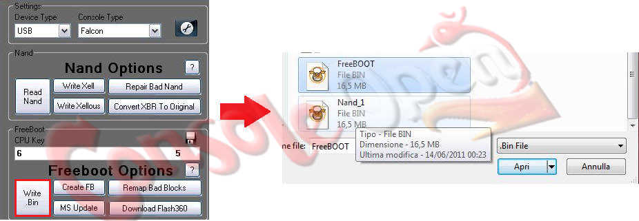

    Adesso non ci rimane che inserire Freeboot all' interno della nostra console... per farlo basta utilizzare il comando "Write .bin", selezionare il Freeboot appena creato e aspettare che il programma finisca:

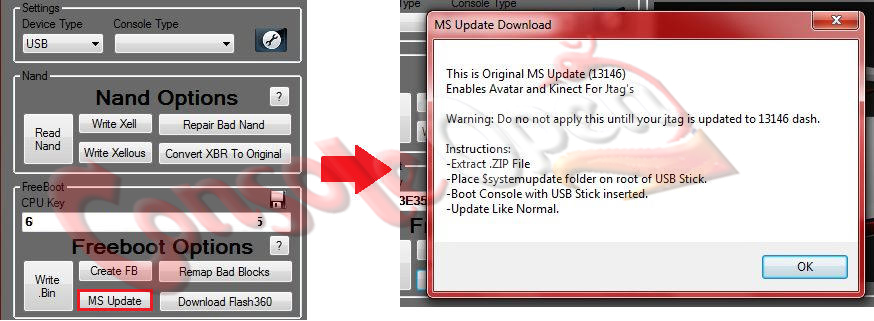

    Adesso non ci rimane che reperire l' Update Ufficiale del Kernel 13146 in modo da riabilitare l' utilizzo degli Avatar (Freeboot ne è sprovvisto). Clicchiamo sulla casella MS Update e il programma inizierà il Download dell' Update Ufficiale che ci serve:
    Una volta inserito il nuovo freeboot all' interno della console dovrete inserirvi gli Avatar... Per farlo non dovete far altro che prendere la cartella $systemupdate presente all' interno del file Update ufficiale Microsoft (scaricato precedentemente con Jtag Tool), inserirlo in una penna USB formattata in FAT32:
    I
    nserirla nella console spenta, accendere ed accettare l' Update proposto... Abbiamo finito, adesso non ci rimane altro che installare l' Ultima versione dell' utilissimo tool DashLaunch.
