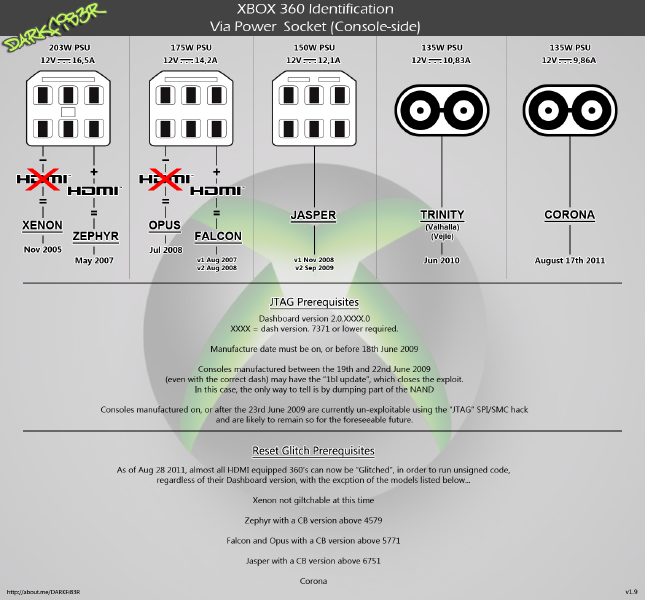

    Distinguiamo dal connettore dell'alimentatore il tipo di console posseduta:
    [TUTORIAL] Ricreare la nand Retail per possessori di RGH senza dump originale.-riconoscereversione.png

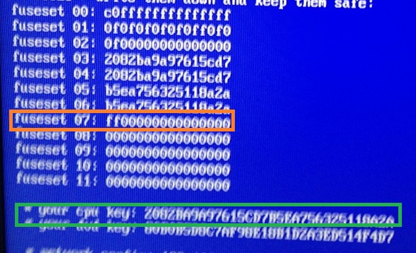

    Accendiamo adesso la console dal tasto Eject ed avviamo Xell ( se abbiamo una console modello corona sara' necessario attaccare l'HDMI per visualizzarlo a video).
    Dalla schermata di xell visualizzata sono da annotare due dati:
    Il numero di f contenute nella riga fuseset07 (nella schermata sottostante ne son presenti due)
    E la cpukey della nostra console.
    [TUTORIAL] Ricreare la nand Retail per possessori di RGH senza dump originale.-xell-corona.jpg

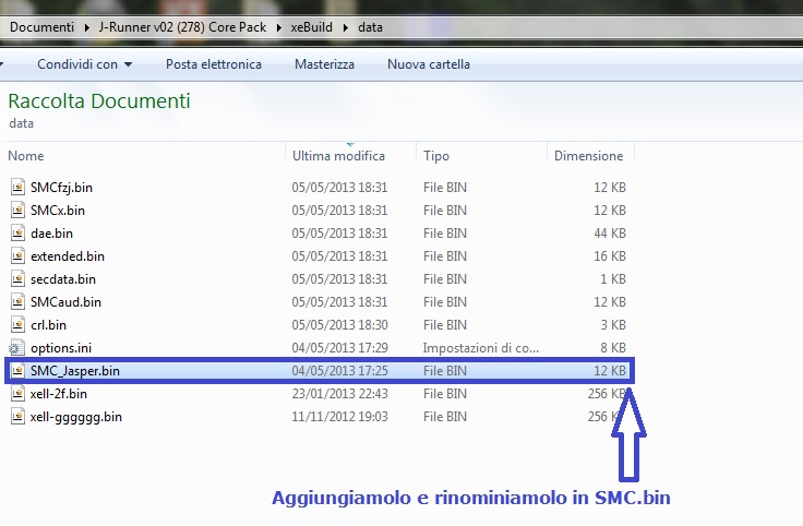

    Scarichiamo l'[URL="http://www.mediafire.com/download/qr9hgn3x9cxtk7a/clean_smc.rar"]SMC_PACK [/URL]
    Adesso spostiamoci nella cartella Data, contenuta a sua volta nella cartella Xebuild di J-runner ed aggiungiamoci l'SMC del tipo della nostra motherboard, prelevandolo dall'archivio che abbiamo appena scaricato (SMC_PACK.rar), rinominandolo semplicemente SMC.bin
    (nel mio caso aggiungo quello per Jasper, se avessi avuto una trinity avrei aggiunto quello chiamato SMC_Trinity e lo avrei rinominato anch'esso in SMC.bin)

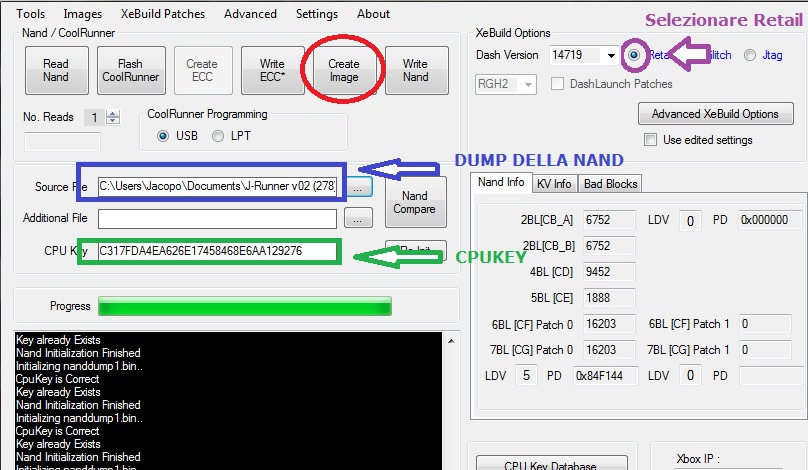

    Bene adesso torniamo a lavorare con J-Runner e la sua interfaccia; carichiamo il dump precedentemente ottenuto, la cpu key della nostra console, selezioniamo retail in alto a destra e clicchiamo su create image.Dobbiamo selezionare la dashboar che aveva la nostra console al momento dell'RGH( se la dashboard non è presente nel menu' a tendina di J-Runner clicchiamo su Add-Dashboard per scaricarla).
    [TUTORIAL] Ricreare la nand Retail per possessori di RGH senza dump originale.-creazione-retail.jpg

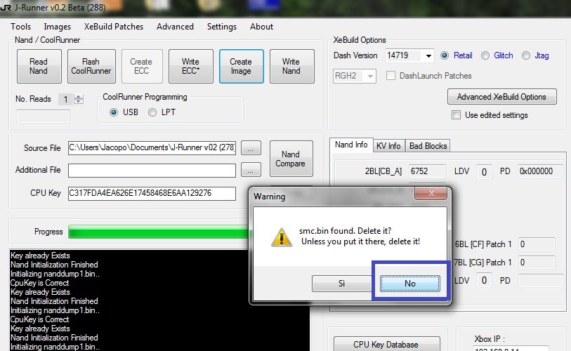

    Rispondiamo di NO al popup che apparira'
    [TUTORIAL] Ricreare la nand Retail per possessori di RGH senza dump originale.-smcfound.jpg
