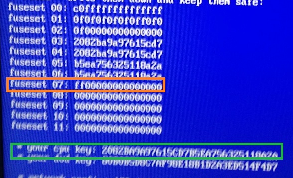

Accendiamo adesso la console dal tasto Eject ed avviamo Xell ( se abbiamo una console modello corona sara' necessario attaccare l'HDMI per visualizzarlo a video).
Dalla schermata di xell visualizzata sono da annotare due dati:
Il numero di f contenute nella riga fuseset07 (nella schermata sottostante ne son presenti due)
E la cpukey della nostra console.

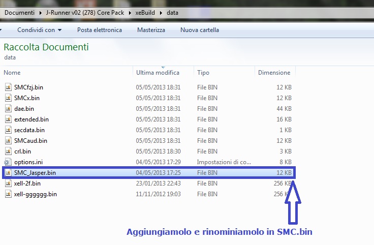

Adesso spostiamoci nella cartella Data, contenuta a sua volta nella cartella Xebuild di J-runner ed aggiungiamoci l'SMC del tipo della nostra motherboard, prelevandolo dall'archivio che abbiamo appena scaricato (SMC_PACK.rar), rinominandolo semplicemente SMC.bin
(nel mio caso aggiungo quello per Jasper, se avessi avuto una trinity avrei aggiunto quello chiamato SMC_Trinity e lo avrei rinominato anch'esso in SMC.bin)

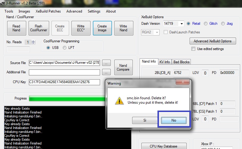

Bene adesso torniamo a lavorare con J-Runner e la sua interfaccia; carichiamo il dump precedentemente ottenuto, la cpu key della nostra console, selezioniamo retail in alto a destra e clicchiamo su create image.Dobbiamo selezionare la dashboar che aveva la nostra console al momento dell'RGH( se la dashboard non è presente nel menu' a tendina di J-Runner clicchiamo su Add-Dashboard per scaricarla).
Rispondiamo di NO al popup che apparira'

Controlliamo che nella casella LDV sia riportato corrrettamente il numero di f che abbiamo segnato prima (che erano presenti nel fuseset07 di Xell).
