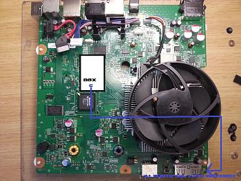

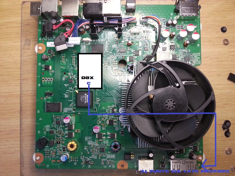

    FIX SUL POSTOUT E LUNGHEZZA CAVI
    La maggior parte degli avvii di Trinity difficoltose con DGX sono stati superati "giocando" con la lunghezza dei cavi usati per l'installazione; in particolare quella del Postout, che ha il compito di "dare il tempo" all'Hack.
    Il primo FIX da eseguire, tanto da consigliare di partire direttamente con tale lunghezza, è quello di usare 60cm circa di filo AWG28 (consigliato)
    come lunghezza del POSTOUT (Punto C del DGX) e di farlo passare sopra la ventola della console come in figura sottostante.
    Guida ai FIX del DGX per il recupero della CPUKEY su xbox 360 Trinity e Corona.-trinity.jpg
    E' chiaro che nella foto il filo blu parte dal punto classico del PostOut sul lato inferiore della console.
    La lunghezza del filo puo' essere provata ad incrementare fino ai 120cm passando per gli step:
    - 80 cm
    - 1 mt

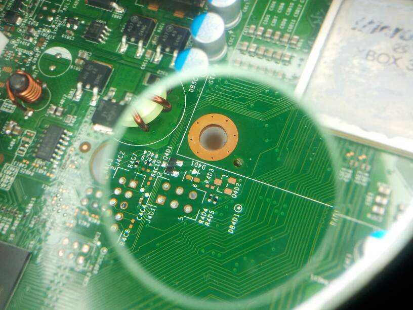

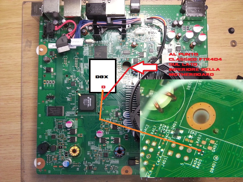

    FIX SUL CPURESET
    Partiamo dalla considerazione che la lunghezza del CPUReset (punto D del DGX) ha meno influenza di quella del POSTOUT, quindi consigliamo di tenerla costante a 13cm partendo dal punto FT4R2
    Nome: resettrinity.jpg
Visite: 1579
Dimensione: 9.8 KB
    Un buon fix per quel che concerne il CpuReset è quello di farlo doppio, cioe' aggiungere un filo che parte dal punto D e va sul lato verso il dissipatore della resistenza R4D4, posta appunto vicino al dissipatore della CPU.
    Guida ai FIX del DGX per il recupero della CPUKEY su xbox 360 Trinity e Corona.-r4d4.jpg
    Questo quello che dovete fare in pratica per essere piu' chiari:
    Guida ai FIX del DGX per il recupero della CPUKEY su xbox 360 Trinity e Corona.-doppioreset.jpg
    In tal maniera' aumenterete l'arco temporale del glitch.
