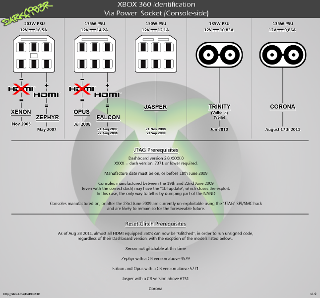

2.3 - l'hack: materiale occorrentePer prima cosa accertiamoci che la nostra console sia compatibile con RGH, al momento TUTTE LE CONSOLE sono hackabili, per i modelli fat Xenon l'hack è molto instabile con tempi di avvio molto lunghi quindi utilizzabile solo per il recupero della DVD KEY.
Per identificare la console in proprio possesso fare riferimento a questa immagine
in caso di Xbox Slim Corona esistono 6 revisioni identificabili da questa immagine
NB: Come avrete potuto notare alcuni modelli di Corona si distinguono per l'assenza completa di tutte le piste relative ai POST. In questo caso per effettuare l' RGH è INDISPENSABILE l'utilizzo del PostFix Adapter o in alternativa della saldatura di un filo direttamente sotto il processore (procedura molto delicata, assolutamente NON ADATTA ad un neofita)

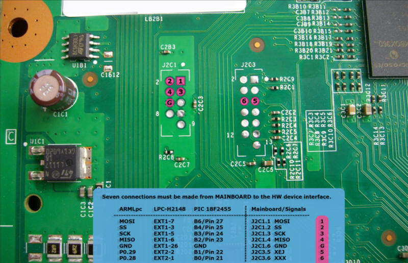

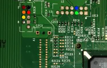

Il montaggio del nand reader va effettuato secondo i seguenti schemi:
FAT TRINITY CORONA V1/V3/V5 (sulle V3 ponticellare le piazzole delle resistenze R2C6-R2C7-R2C10
se non presenti e lasciare i ponti a modifica effettuata!!)
CORONA V2/V4/V6 4GB (seguire questo [URL="http://www.consoleopen.com/forum/tutorial-base-per-installazione-dellrgh/7368-tutorial-reset-glitch-hack-su-slim-corona-v2-4gb-automatizzato.html"]tutorial[/URL])

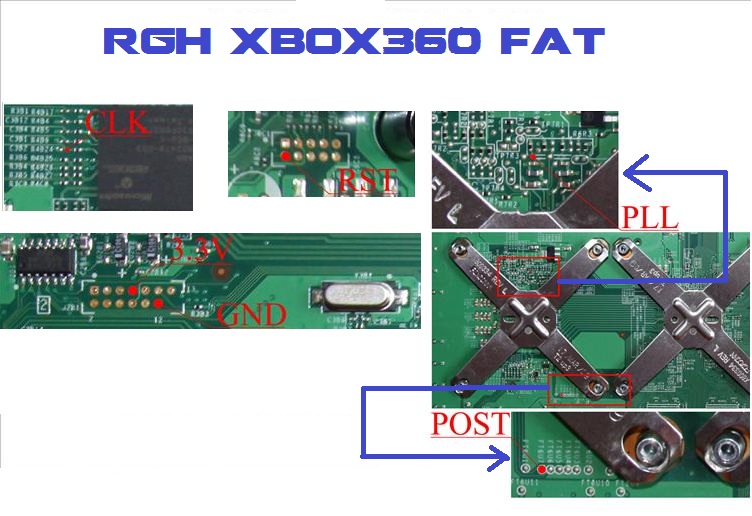

- Per console fat con dashboard superiore a 14699 bisogna seguire gli schemi RGH2 e flashare i chip con i rispettivi timing

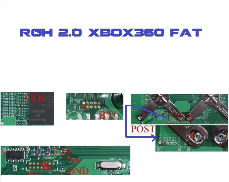

FAT RGH1
FAT RGH2

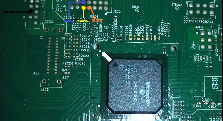

TRINITY
CORONA
