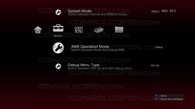

N.B.: il CFW che si dovrà utilizzare è esclusivamente il Rebug REX-4.21.2 o REX-3.55.4 in modalità Full DEX Mode. Io l'ho testato con Rebug REX-4.21.2 e ho riscontrato un fastidioso quanto banale bug. La maggior parte delle volte che si accende la console, essa non riesce a sincronizzare correttamente il joypad wireless, e c'è la necessità di attaccare il joypad con il classico cavetto usb alla console per il riconoscimento; poi potete staccarlo. Ho notato che il fenomeno si manifesta maggiormente se accendete la console con il joypad, per cui per minimizzare il difetto e per ovviare in parte ad esso, vi consiglio di avviarla dal tasto POWER.

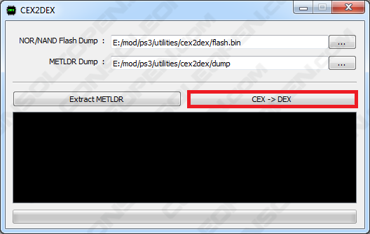

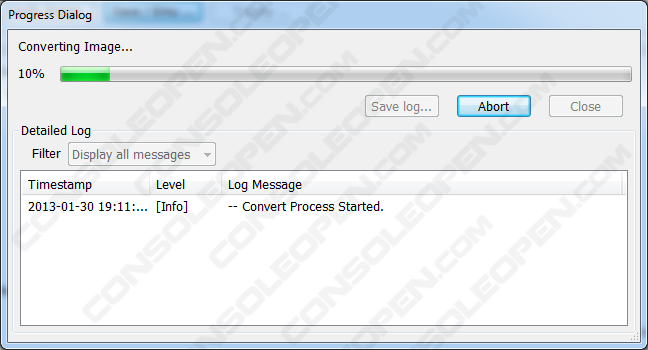

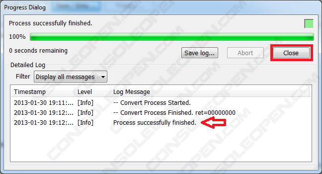

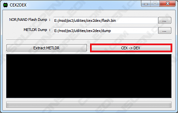

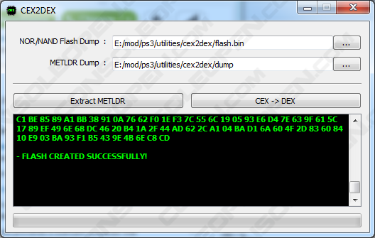

- Il pacchetto Cex2Dex per la conversione del dump in DEX Mode --> [URL="http://www.logic-sunrise.com/forums/files/download/4942-"]CLICCA[/URL]

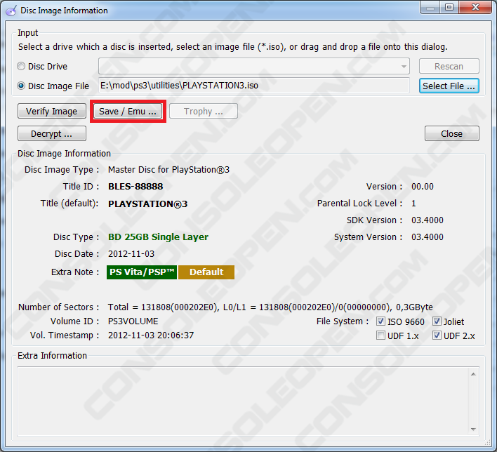

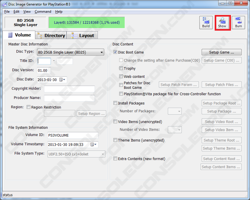

- Il pacchetto PS3 Generator Tool v3.30 reperibile in rete

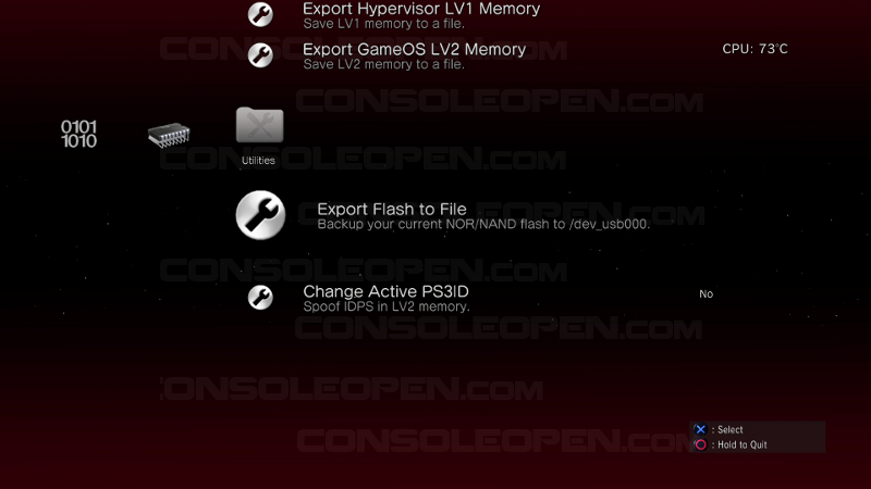

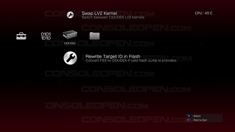

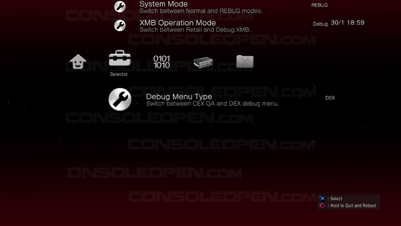

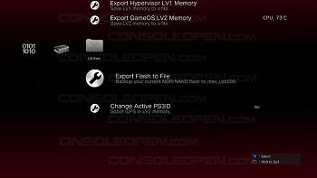

Per prima cosa dobbiamo aver installato sulla console un CFW 3.55, quello che preferite, per estrarre la eid_root_key della console. Nel caso la abbiate già, potete direttamente passare all'installazione del Rebug REX-4.21.2 o REX-3.55.4 (consiglio il REX-4.21.2, visto che è anche già spoofato a 4.31), seguendo i nostri tutorial che trovate nella medesima sezione.
RECUPERO DELLA EID_ROOT_KEY

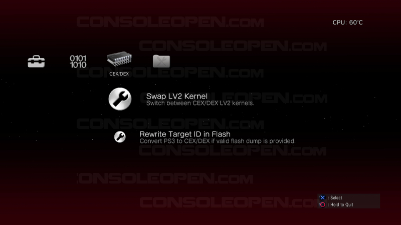

INSTALLAZIONE DI REBUG REX-4.21.2 O REX-3.55.4

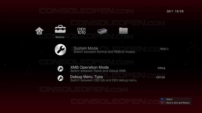

INSTALLAZIONE E UTILIZZO DI REBUG TOOLBOX V02.01.00

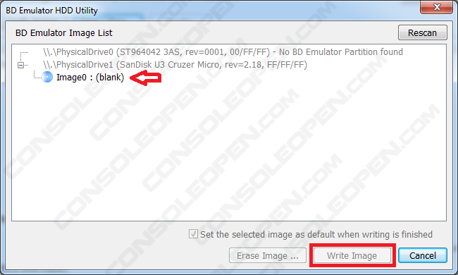

PREPARAZIONE DELLA PENNA USB COME DUMMY DVD
Per avviare i giochi non dovrete far altro che entrare in multiMAN e, dopo aver settato i permessi la prima volta che installate un gioco (premete ■, vale a dire Game Settings sul gioco e poi premete X su Permissions), aspettare che la console torni in XMB, per poi andare sull'icona del dummy dvd e premere X per l'avvio del gioco.

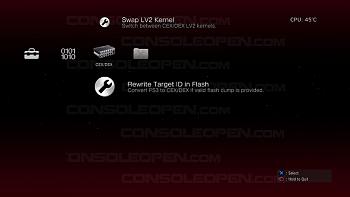

![[TUTORIAL] Avvio di tutti i giochi di backup senza disco inserito (CFW Rebug REX)-exportflashtofile.jpg](http://www.consoleopen.com/forum/attachments/tutorial-backup-ps3-ps3-slim/8833d1359823977t-tutorial-avvio-di-tutti-i-giochi-di-backup-senza-disco-inserito-cfw-rebug-rex-exportflashtofile.jpg)
![[TUTORIAL] Avvio di tutti i giochi di backup senza disco inserito (CFW Rebug REX)-cex2dex1.png](http://www.consoleopen.com/forum/attachments/tutorial-backup-ps3-ps3-slim/8834d1359824012t-tutorial-avvio-di-tutti-i-giochi-di-backup-senza-disco-inserito-cfw-rebug-rex-cex2dex1.png)
![[TUTORIAL] Avvio di tutti i giochi di backup senza disco inserito (CFW Rebug REX)-cex2dex2.png](http://www.consoleopen.com/forum/attachments/tutorial-backup-ps3-ps3-slim/8835d1359824030t-tutorial-avvio-di-tutti-i-giochi-di-backup-senza-disco-inserito-cfw-rebug-rex-cex2dex2.png)
![[TUTORIAL] Avvio di tutti i giochi di backup senza disco inserito (CFW Rebug REX)-rewrite.jpg](http://www.consoleopen.com/forum/attachments/tutorial-backup-ps3-ps3-slim/8836d1359824051t-tutorial-avvio-di-tutti-i-giochi-di-backup-senza-disco-inserito-cfw-rebug-rex-rewrite.jpg)
![[TUTORIAL] Avvio di tutti i giochi di backup senza disco inserito (CFW Rebug REX)-systemmode.jpg](http://www.consoleopen.com/forum/attachments/tutorial-backup-ps3-ps3-slim/8837d1359824075t-tutorial-avvio-di-tutti-i-giochi-di-backup-senza-disco-inserito-cfw-rebug-rex-systemmode.jpg)
![[TUTORIAL] Avvio di tutti i giochi di backup senza disco inserito (CFW Rebug REX)-xmboperationmode.jpg](http://www.consoleopen.com/forum/attachments/tutorial-backup-ps3-ps3-slim/8838d1359824090t-tutorial-avvio-di-tutti-i-giochi-di-backup-senza-disco-inserito-cfw-rebug-rex-xmboperationmode.jpg)
![[TUTORIAL] Avvio di tutti i giochi di backup senza disco inserito (CFW Rebug REX)-debugmenutype.jpg](http://www.consoleopen.com/forum/attachments/tutorial-backup-ps3-ps3-slim/8839d1359824108t-tutorial-avvio-di-tutti-i-giochi-di-backup-senza-disco-inserito-cfw-rebug-rex-debugmenutype.jpg)
![[TUTORIAL] Avvio di tutti i giochi di backup senza disco inserito (CFW Rebug REX)-swaplv2kernel.jpg](http://www.consoleopen.com/forum/attachments/tutorial-backup-ps3-ps3-slim/8840d1359824127t-tutorial-avvio-di-tutti-i-giochi-di-backup-senza-disco-inserito-cfw-rebug-rex-swaplv2kernel.jpg)
![[TUTORIAL] Avvio di tutti i giochi di backup senza disco inserito (CFW Rebug REX)-ps3gen1.png](http://www.consoleopen.com/forum/attachments/tutorial-backup-ps3-ps3-slim/8841d1359824151t-tutorial-avvio-di-tutti-i-giochi-di-backup-senza-disco-inserito-cfw-rebug-rex-ps3gen1.png)
![[TUTORIAL] Avvio di tutti i giochi di backup senza disco inserito (CFW Rebug REX)-ps3gen2.png](http://www.consoleopen.com/forum/attachments/tutorial-backup-ps3-ps3-slim/8842d1359824164t-tutorial-avvio-di-tutti-i-giochi-di-backup-senza-disco-inserito-cfw-rebug-rex-ps3gen2.png)
![[TUTORIAL] Avvio di tutti i giochi di backup senza disco inserito (CFW Rebug REX)-ps3gen3.png](http://www.consoleopen.com/forum/attachments/tutorial-backup-ps3-ps3-slim/8843d1359824183t-tutorial-avvio-di-tutti-i-giochi-di-backup-senza-disco-inserito-cfw-rebug-rex-ps3gen3.png)
![[TUTORIAL] Avvio di tutti i giochi di backup senza disco inserito (CFW Rebug REX)-ps3gen4.png](http://www.consoleopen.com/forum/attachments/tutorial-backup-ps3-ps3-slim/8844d1359824200t-tutorial-avvio-di-tutti-i-giochi-di-backup-senza-disco-inserito-cfw-rebug-rex-ps3gen4.png)
![[TUTORIAL] Avvio di tutti i giochi di backup senza disco inserito (CFW Rebug REX)-ps3gen5.png](http://www.consoleopen.com/forum/attachments/tutorial-backup-ps3-ps3-slim/8845d1359824215t-tutorial-avvio-di-tutti-i-giochi-di-backup-senza-disco-inserito-cfw-rebug-rex-ps3gen5.png)
![[TUTORIAL] Avvio di tutti i giochi di backup senza disco inserito (CFW Rebug REX)-ps3gen6.png](http://www.consoleopen.com/forum/attachments/tutorial-backup-ps3-ps3-slim/8846d1359824228t-tutorial-avvio-di-tutti-i-giochi-di-backup-senza-disco-inserito-cfw-rebug-rex-ps3gen6.png)
