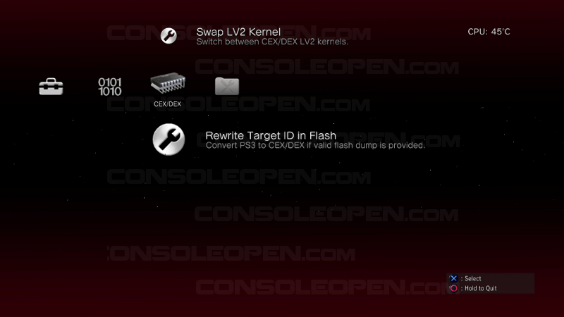

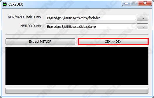

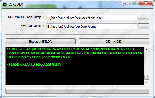

- Il pacchetto Cex2Dex per la conversione del dump in DEX Mode --> [URL="http://www.logic-sunrise.com/forums/files/download/4942-"]CLICCA[/URL]

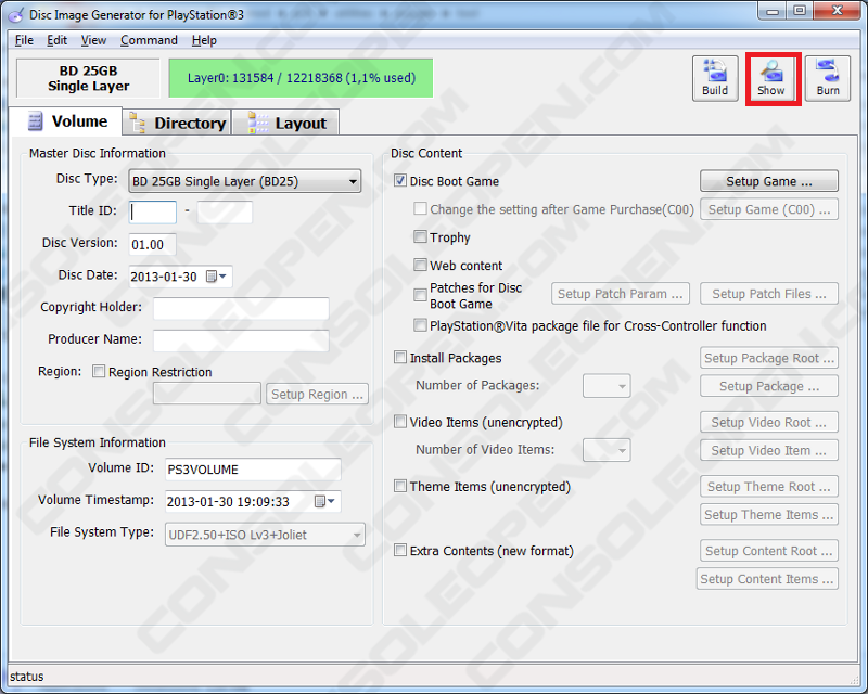

- Il pacchetto PS3 Generator Tool v3.30 reperibile in rete

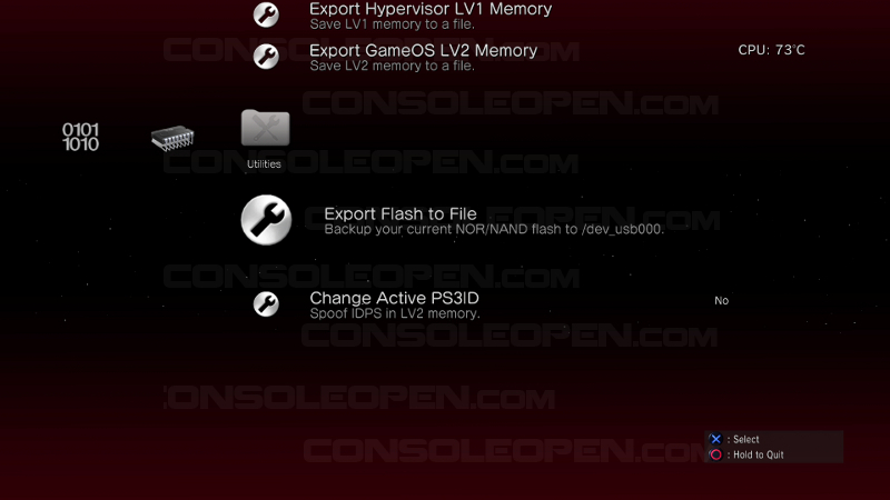

Per prima cosa dobbiamo aver installato sulla console un CFW 3.55, quello che preferite, per estrarre la eid_root_key della console. Nel caso la abbiate già, potete direttamente passare all'installazione del Rebug REX-4.21.2 o REX-3.55.4 (consiglio il REX-4.21.2, visto che è anche già spoofato a 4.31), seguendo i nostri tutorial che trovate nella medesima sezione.

INSTALLAZIONE DI REBUG REX-4.21.2 O REX-3.55.4

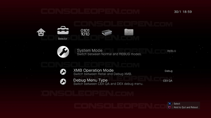

INSTALLAZIONE E UTILIZZO DI REBUG TOOLBOX V02.01.00

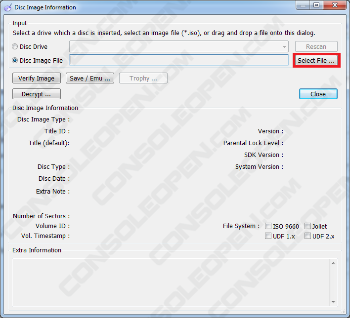

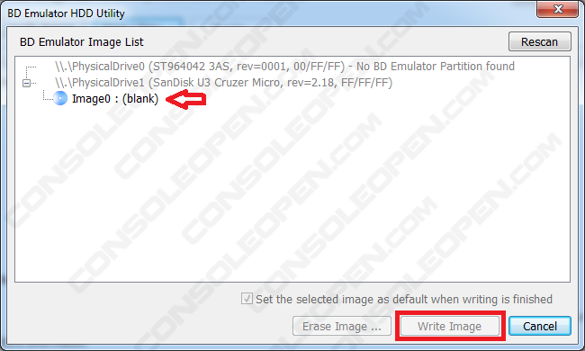

PREPARAZIONE DELLA PENNA USB COME DUMMY DVD
