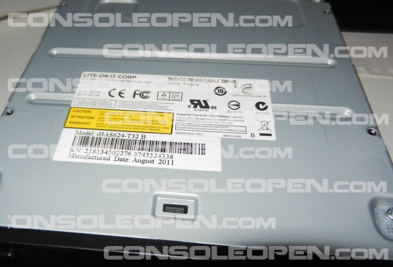

    Inanzitutto avremmo bisogno di un masterizattore LiteOn scegliendo tra uno di questi modelli:
    LiteOn iHas124-XX B
    LiteOn iHas224-XX B
    LiteOn iHas324-XX B
    LiteOn iHas424-XX B
    LiteOn iHas524-XX B
    LiteOn iHas624-XX B
    Il valore XX può cambiare ma è la B finale che conta in quanto indica il chipset.
    In questo tutorial verrà trattato il modello 624, il procedimento è identico per i vari modelli, ovviaviamente si dovra scegliere il FW adatto al proprio modello:

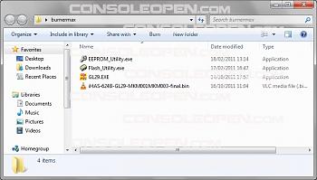

    Scarichiamo dal solito Xbins il pacchetto dei fw BurnerMax, dal pacchetto estraiamo i file:
    - Flash_Utilily.exe
    - Eprom_Utility.exe
    - Il file .exe e il file .bin in base al prorpio modello (nel mio caso GL29.EXE e iHAS-624B-GL29-MKM001MKM003-final.bin)

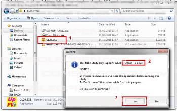

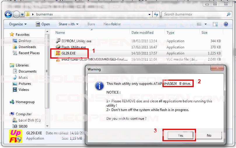

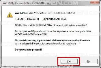

    Lanciamo l'eseguibile del nostro lettore (nel mio caso GL29.EXE), nella finestra che si apre controlliamo che la versione sia corretta e clickiamo su Yes:
    [Tutorial] Flash del firmare iXtreme Burner Max su masterizzatori LiteOn-burnmax3.jpg

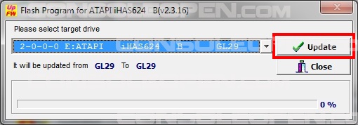

    Nella scermata sucessiva clicchiamo su Update e confermiamo un'eventuale richiesta:

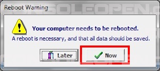

    Alla fine ci verrà chiesto di riavviare il PC, facciamolo prima di continuare:

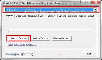

    Lanciamo il programma Eprom_utility, assicuriamo che sia selezionata l'unità corretta , e clicchiamo su backup eprom:

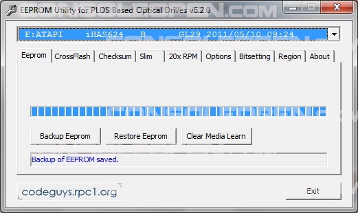

    Il programma ci chiederà di salvare il backup, salviamocelo da una parte e alla fine usciamo cliccando su Exit:
    [Tutorial] Flash del firmare iXtreme Burner Max su masterizzatori LiteOn-burnmax7.jpg

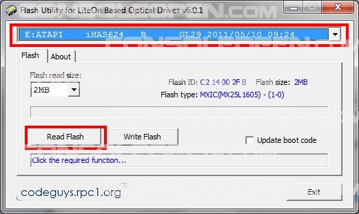

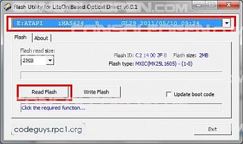

    Lanciamo ora il programma Flash_utility, anche qui assicuriamo che sia selezionata l'unità corretta , e clicchiamo su read flash:
    [Tutorial] Flash del firmare iXtreme Burner Max su masterizzatori LiteOn-burnmax8.jpg
    Anche qui il programma ci chiede dove salvare il backup della flash, indichiamo il percorso e una volta finita la procedura NON chiudiamo il programma.

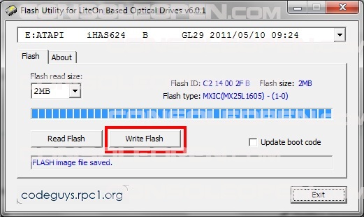

    Finito il backup clicchiamo sul tasto Write Flash:
    [Tutorial] Flash del firmare iXtreme Burner Max su masterizzatori LiteOn-burnmax9.jpg

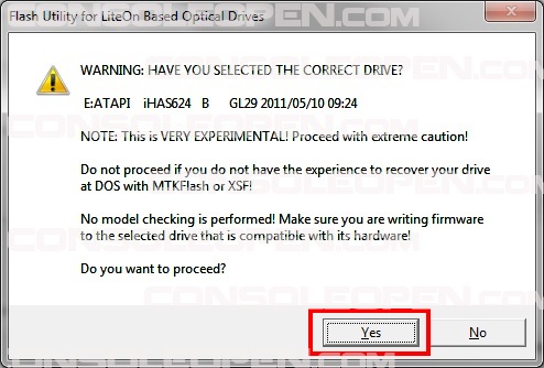

    Uscirà un Warning continuamo cliccando su Yes:
    [Tutorial] Flash del firmare iXtreme Burner Max su masterizzatori LiteOn-burnmax10.jpg

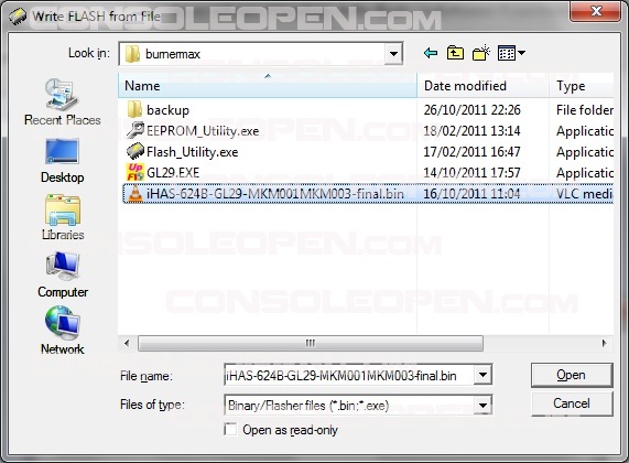

    Selezioniamo ora il firmware iXtreme Burner Max per il nostro modello:
    [Tutorial] Flash del firmare iXtreme Burner Max su masterizzatori LiteOn-burnmax11.jpg

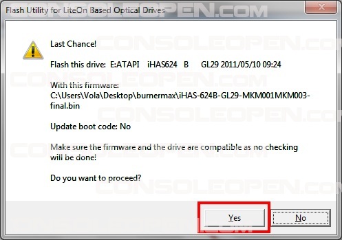

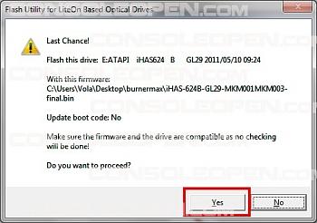

    Confermiamo un'ulteriore volta che volgiamo flashare il drive:
    [Tutorial] Flash del firmare iXtreme Burner Max su masterizzatori LiteOn-burnmax12.jpg

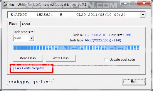

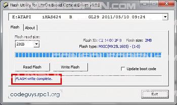

    e infine partirà la procedura di flash del drive, una volta competato vi troverete questa schermata:
    [Tutorial] Flash del firmare iXtreme Burner Max su masterizzatori LiteOn-burnmax13.jpg
    Infine clicchiamo sul tasto Exit per uscire.
    Fatto, il masterizzatore è pronto per masterizzare i nostri backup XGD3 al 100%
