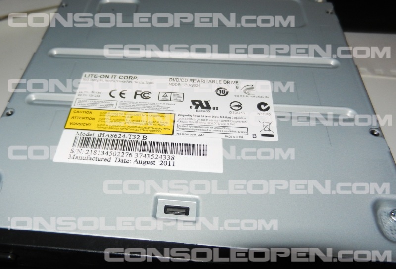

Inanzitutto avremmo bisogno di un masterizattore LiteOn scegliendo tra uno di questi modelli:
LiteOn iHas124-XX B
LiteOn iHas224-XX B
LiteOn iHas324-XX B
LiteOn iHas424-XX B
LiteOn iHas524-XX B
LiteOn iHas624-XX B
Il valore XX può cambiare ma è la B finale che conta in quanto indica il chipset.
In questo tutorial verrà trattato il modello 624, il procedimento è identico per i vari modelli, ovviaviamente si dovra scegliere il FW adatto al proprio modello:
Allegato 1289

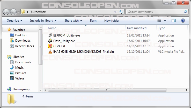

Scarichiamo dal solito Xbins il pacchetto dei fw BurnerMax, dal pacchetto estraiamo i file:
- Flash_Utilily.exe
- Eprom_Utility.exe
- Il file .exe e il file .bin in base al prorpio modello (nel mio caso GL29.EXE e iHAS-624B-GL29-MKM001MKM003-final.bin)

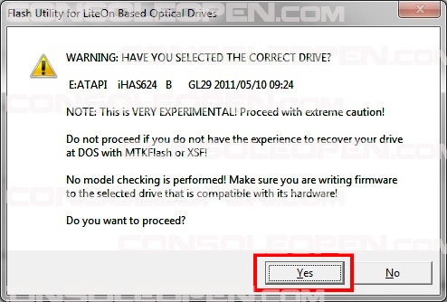

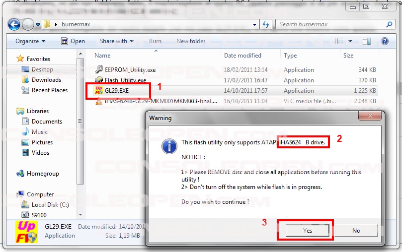

Lanciamo l'eseguibile del nostro lettore (nel mio caso GL29.EXE), nella finestra che si apre controlliamo che la versione sia corretta e clickiamo su Yes:

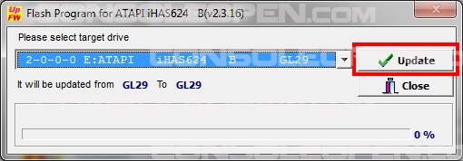

Nella scermata sucessiva clicchiamo su Update e confermiamo un'eventuale richiesta:

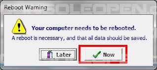

Alla fine ci verrà chiesto di riavviare il PC, facciamolo prima di continuare:

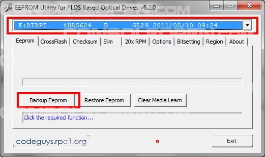

Lanciamo il programma Eprom_utility, assicuriamo che sia selezionata l'unità corretta , e clicchiamo su backup eprom:

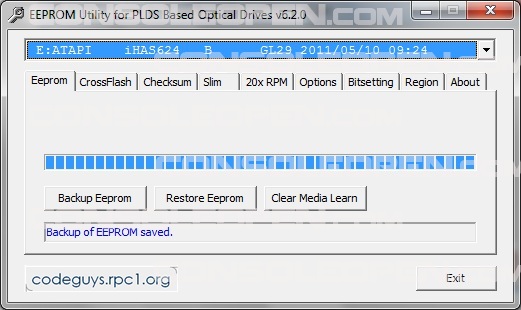

Il programma ci chiederà di salvare il backup, salviamocelo da una parte e alla fine usciamo cliccando su Exit:

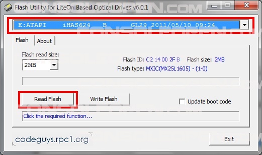

Lanciamo ora il programma Flash_utility, anche qui assicuriamo che sia selezionata l'unità corretta , e clicchiamo su read flash:
Allegato 1297

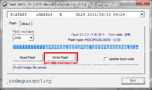

Anche qui il programma ci chiede dove salvare il backup della flash, indichiamo il percorso e una volta finita la procedura NON chiudiamo il programma.
STEP 3 - FLASH DEL FW BURNER MAX
Finito il backup clicchiamo sul tasto Write Flash:
Allegato 1298

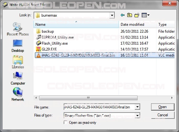

Selezioniamo ora il firmware iXtreme Burner Max per il nostro modello:
Allegato 1300

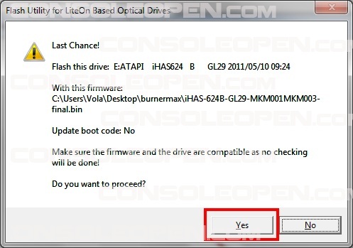

Confermiamo un'ulteriore volta che volgiamo flashare il drive:
Allegato 1301

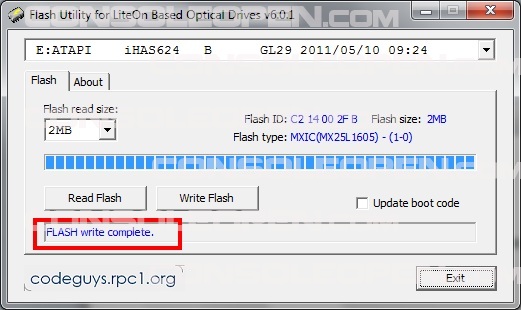

e infine partirà la procedura di flash del drive, una volta competato vi troverete questa schermata:
Allegato 1302
Infine clicchiamo sul tasto Exit per uscire.
Fatto, il masterizzatore è pronto per masterizzare i nostri backup XGD3 al 100%
