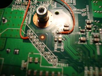

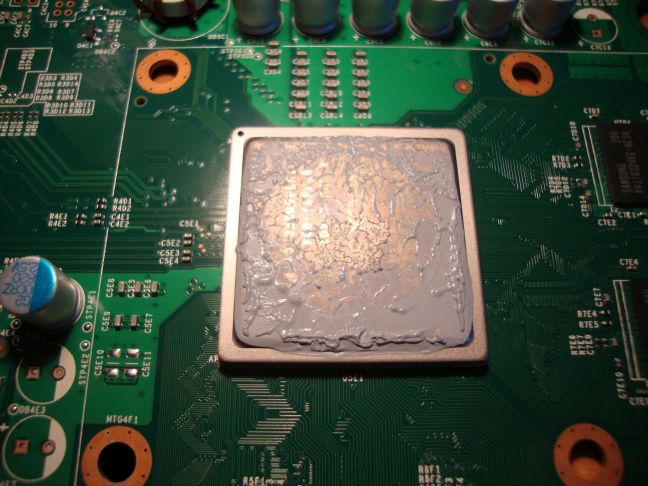

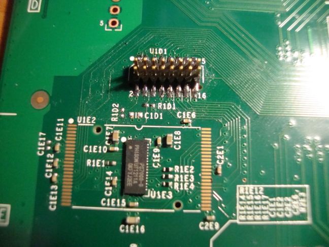

    facciamo una cosa..vi posto le foto così siamo sicuri..magari è una v2 e basta..Coolrunner rev D o squirt su Corona 4Gb niente led verde di debug..-resized_nand-corona.jpgCoolrunner rev D o squirt su Corona 4Gb niente led verde di debug..-resized_bottom-corona.jpgCoolrunner rev D o squirt su Corona 4Gb niente led verde di debug..-cpu-corona.jpg

    E una v4

    Comunque sia non hai il post. Benvenuto nel club!
    Ed ancora una volta............ non leggete, non capite, e chiedete per risolvere problemi che nn esistono.
    Ok che il forum è fatto per aiutare, nessun dubbio, ma almeno prendete un tester e misurate i punti sul chip, se siete modder dovrebbe essere la prima cosa che fate per capire che piastra avete

    ci voleva un secondo..infatti..il punto c(che sarebbe quello connesso al post_out.. del coolrunner mi da 0 volts...

    È inutile che lo vedi, il post non c'è.. buona fortuna
