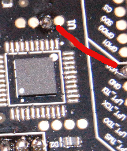

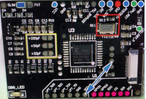

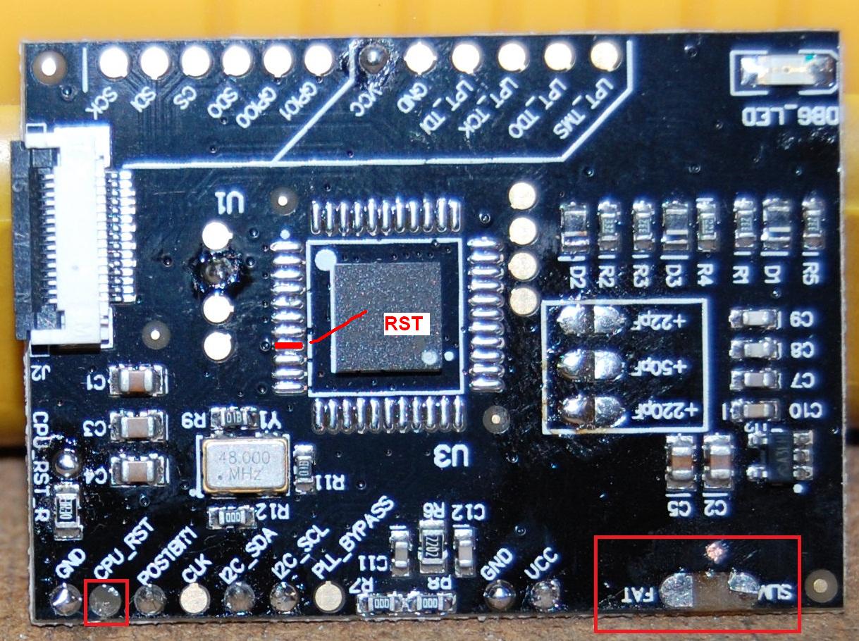

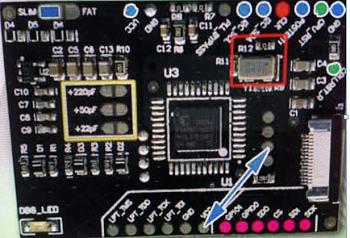

ho una corona v1 con chip squirt360 che proprio non vuole saperne di glitchare(lampeggia all'infinito)
Il chip è programmato con CORONA_MINUSONE_NR usando la slave board. condensatori on board messi 220 e 50 come consigliato sul forum. i fili sono tutti corti tranne il reset che ho fatto di circa 50 cm.
alimentazione e massa sono più spessi. Cosa posso fare per far andare questa benedetta console? Servono delle foto?
