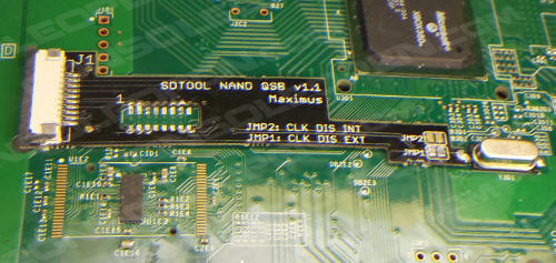

Ciao ragazzi buonasera intanto a tutti gli assidui del forum, volevo chiedervi su una xbox360 corona 4gb riesco a leggere la nand e glicharla con
slave programmer squirt360
chip 1.2 bga black squirt360
oppure mi ci vuole per forza il kit tx corona 4gb nand rw
mi potreste dare un suggerimento per portare a termine questa mod, grazie a tutti.............

Ti ci vuole un SD reader, abbiamo ben due tutorial per le V2 4GB.

Con quell'adattatore specifico non ci sono tutorial, ma una volta saldato il QSB, puoi seguire o il tutorial automatizzato di Stryp o quello non automatizzato di pocoyo2. Il mio consiglio è di fare vari dump, sia con AutoGG, che con J-Runner, e, perché no, anche con WinHex.

Se hai il kit TX Devi saldarlo ' poi collegare il flat e metterlo nell adattatore e poi nella scheda nera più grande che a sua volta inserirai nel lettore
