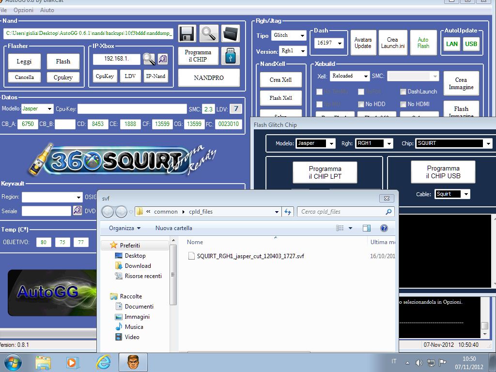

Ciao ragazzi non riesco a far glichare questa consolle jasper elite v2 2009 con nand 16mb, infatti in giro ho letto che squirt 1.2 bga black fa un po' i capricci con le fat jasper elite, io ho seguito il tutorial delle fat con slave programmer, infatti la consolle si accende anche e non da led rossi, lampeggia verde ovviamente perchè è senza lettore dvd, il chip diventa verde con il led di debug ma non glicha, perfavore mi potete dare dei consigli da seguire per questa accoppiata
p.s. con le jasper elite v2 qual'è l'accoppiata perfetta per quanto riguarda il chip, uno che magari non fa i capricci come squirt.........

Si, devi saldare direttamente dallo slave board al coolrunner, non puoi usare il Flat. Cmq se non si avvia con squirt probabilmente basta sistemare l'installazione. Prova cpurst sopra il convogliatore. Hai foto aggiornate?

Dash di partenza?

Tranquillo non c'è bisogno di cambiare chip, il problema è sicuramente nell'installazione: hai provato a usare il clock della mobo (togliendo prima la resistenza) ? Hai chiuso i pad slim ? Stai usando il reset con o senza la resistenza ? Che tipo di filo stai usando sul rst ?
