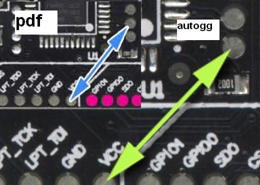

inoltre ho notato una cosa su squirt 1.2
c'è un errore nelle guide squirt tra il tutorial ita pdf (corretto) e autogg (sbagliato)
mi ero dimenticato di postarlo, così non ci caschi anche tu
Allegato 5893
xboxbs la nand la leggo già con un programmatore esterno, in ogni caso grazie per la foto.
