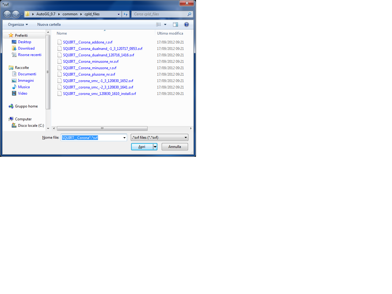

    ragazzi non possiedo il programmatore per questo chip, posso programmarlo ugualmente con un normale programmatore autocostruito per CPLD rispettando i punti di contatto?
    anche in questo caso e necessario mettere 0-3.3v esterno?
    892
    con quale timing lo devo programmare? per corona v2...
    Stryp
    Ti consiglio minusone
