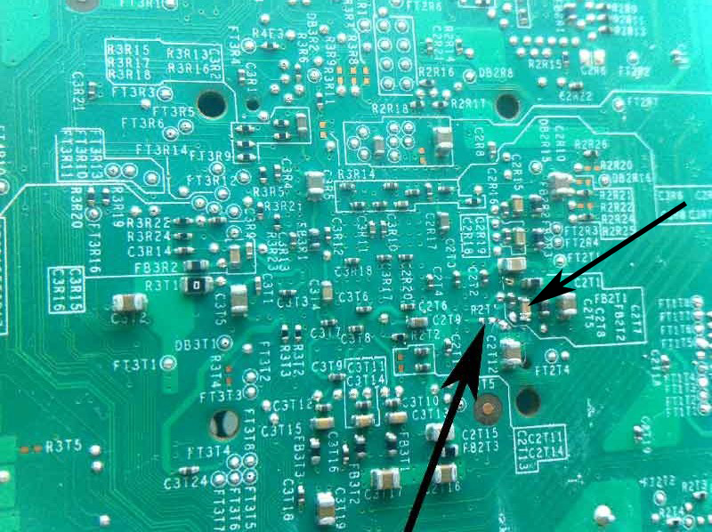

    Imageshack - img1704ku.jpgRhg Dual Nand Squirt non switchaaa con i tasto sync  aiuto-img1704ku.jpg
    La resistenza marrone di quanto e???
    grazie per il supporto

    Se è marrone sarà un condensatore e non una resistenza, ma non saprei dirti il valore.
