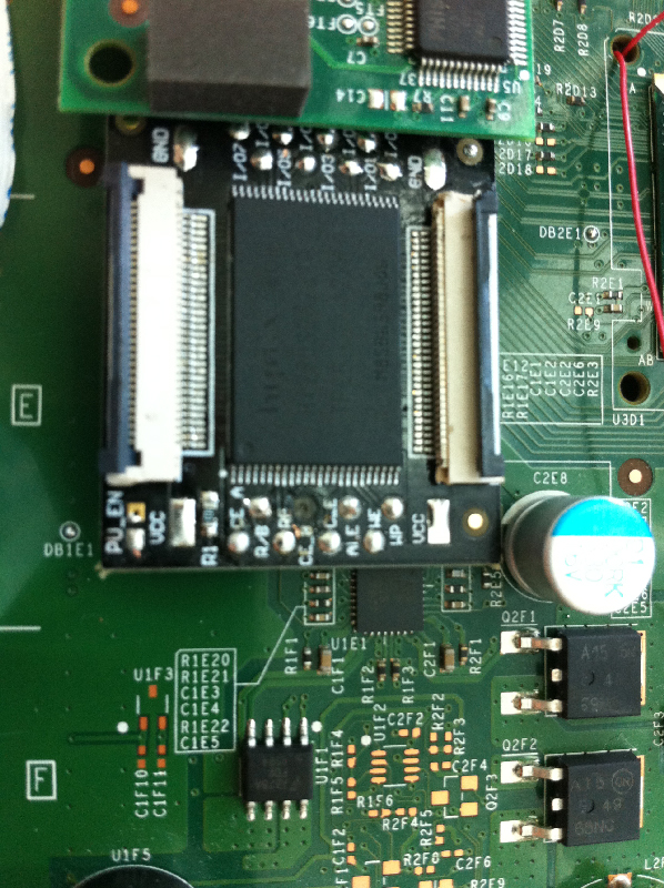

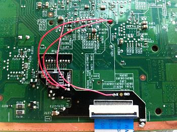

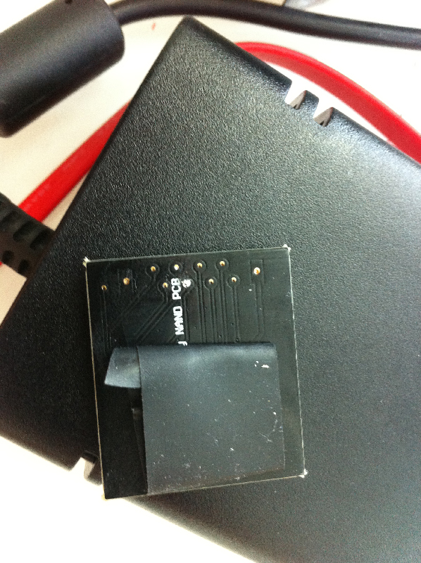

    allora problemi all'infinito con questa dannata dual nand.
    primo mi è saltata una piastrella di contatto sulla dual nand il punto Ce_b e l'ho collegato sotto come da imaggine non dovrebbe essere un problema giusto??

    Inoltre ho provato a caricare il smc come scirtto nel diagramma scaricato dal sito ma la console non si accende per lo piu il tasto swicht non mi spegne il led .
    Prima andava ora no

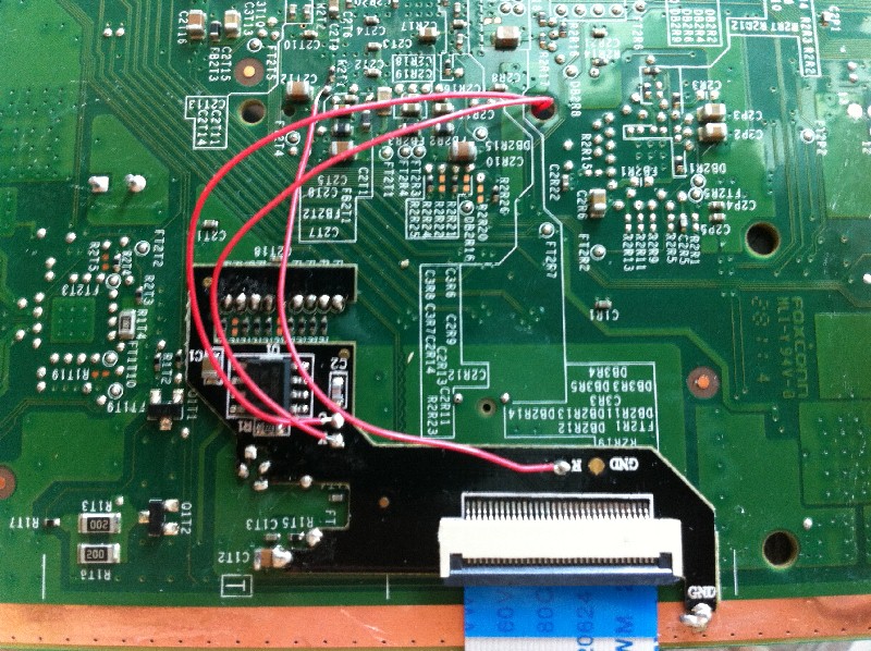

    Aug 2012
    60
    ecco l'installazione del qsb Rhg Dual Nand Squirt non switchaaa con i tasto sync  aiuto-img_1739.jpg
