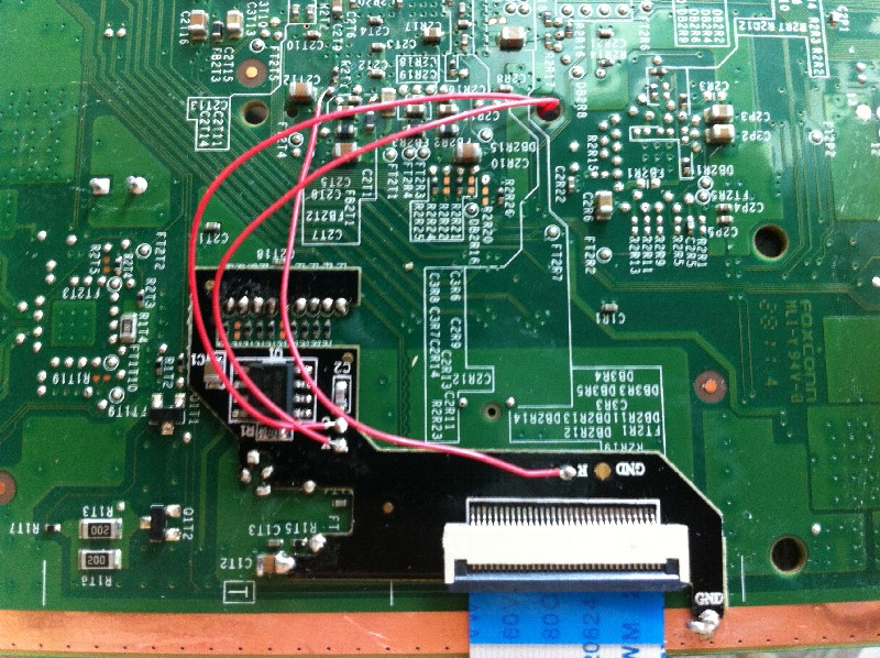

primo mi è saltata una piastrella di contatto sulla dual nand il punto Ce_b e l'ho collegato sotto come da imaggine non dovrebbe essere un problema giusto??
Allegato 5618Allegato 5619
Inoltre ho provato a caricare il smc come scirtto nel diagramma scaricato dal sito ma la console non si accende per lo piu il tasto swicht non mi spegne il led .
Prima andava ora no
ecco l'installazione del qsb Allegato 5620

Scusa, il call center di consoleopen è intasato, perche' nel frattempo non esponi i tuoi problemi mandando una mail al Team che li produce?
