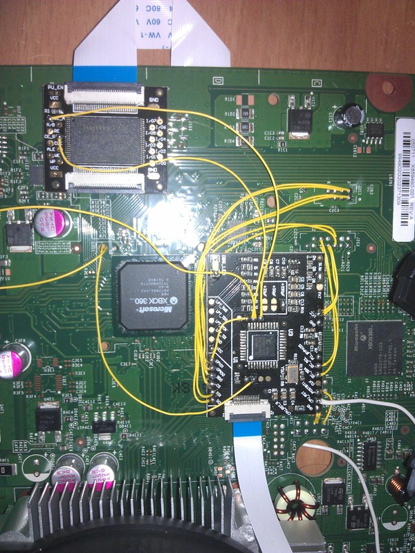

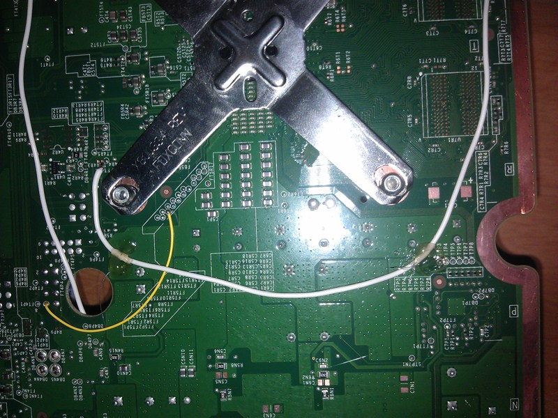

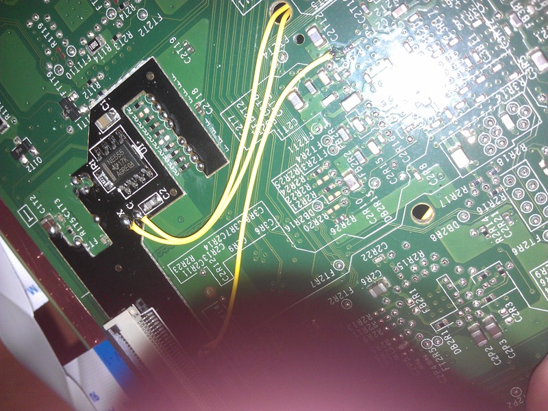

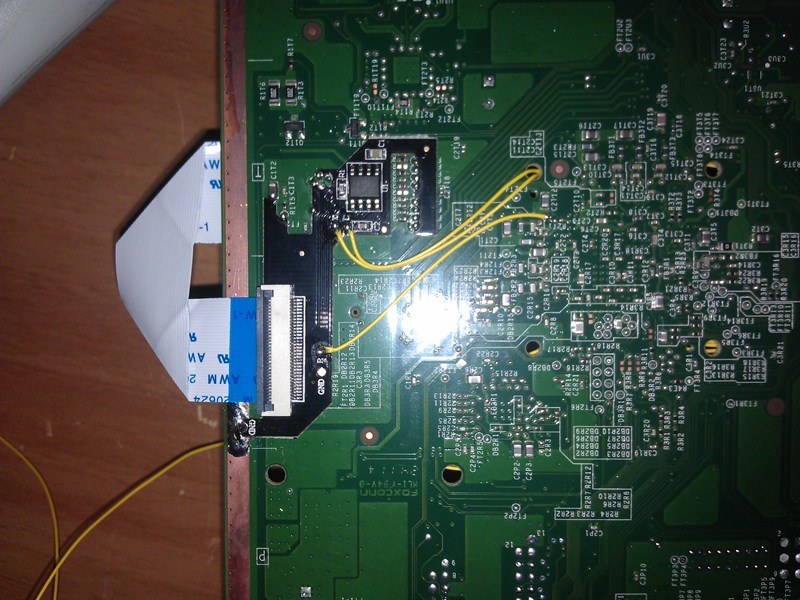

    Ho montato lo squirt 1.2 su una trinity il quale funziona benissimo. Rimonto la nand originale e vado a montare la nand supplementare con il QSB dello squirt. Monto tutto programmo il chip come da tutorial scrivo la nand secondaria il freeboot , accendo la console vā sempre in modalitā originale. ( Premetto che una volta installato il freeboot ho riprogrammato il chip per il trinity).
    Vi allego le foto della installazione

    mi sa che c'č da tagliare una pista sulla motherboard
    Regular Member L'avatar di Blackck
    412
    Lo squirt non ha bisogno di tagliare la pista...
