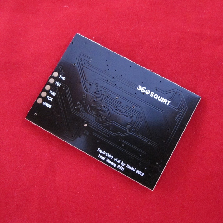

Quindi scarico il necessario, collego il Programmer con il flat al 360squirt.

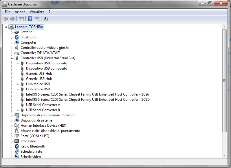

Collego lo slave al mio pc (win 7 32bit) con il cavo usb , subito si accende il led verde sullo squirt (OK!) installo i driver adatti, uso UrJtag del sito ufficiale 360squirt(quello con i data xlinx).

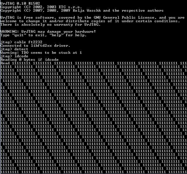

Avvio,
dò il comando cable ft2232 --> OK
dò il comando detect --> Warning: TDO seems to be stuck at 1
se provo a dare di nuovo il detect ricevo la stessa risposta e il led verde dello squirt si spegne.
Se provo a dare idcode ricevo natiralmente come risultato solo "1"
Allegato 5265
