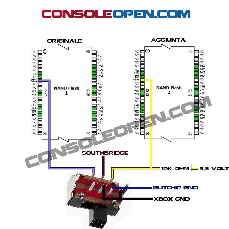

    ricavarsi le connessioni no ? vedi io ho fatto solo con la nand senza piazzole....la nand che hai sulla piazzola (thunder) è la stessa che ho piazzato io...basta andare sul tutorial di Raiden del dual con il tasto commutato, ricavarne i punti e via...

    ok quindi il punto ced del thunder sarebbe il punto ce_b della squirti nand?
    è la nand del thunder , la nand aggiuntiva

    Segui il tutorial per squirt, il thunder è una nand aggiuntiva.

    Ho staccato tutto e montato su un'altra trinity, ho cercato di fare tutto il piu ordinato possibile ma non vuole sapere di funzionare. Sulla primaria ho la nand orig. e non si avvia in nessun modo. Sul thunder ho messo anche l'originale per poi mettere xell e freebot ma niente. A quanto sto capendo io il glicth avviene sulla nand primaria non facendo partire la consolle e glitchando all'infinito. Non ho fatto il taglio come mi avevi detto post addietro. Ma sei sicuro che lo squirt sia programmato per dual nand?! perche funziona solo se lo stacco oppure se lo collego ad una singola nand. La nand originale è sul primo pad e il thunder sul secondo.. il tasto Sync invece sul terso di sinistra.. non so che fare.. La massa ho collegato quella sul pad a sinistra e l'altra accanto al VCC non l'ho messa. Il vcc l'ho messo come da schema..come posso risolvere!? sicuro che il tutorial per lo squirt dual nand con il suo pcb 16mb sia tutto corretto?? io sto cambiando solo il thunder alla fine mettendo la seconda nand sul CED..

    Senti, lo squirt è programmato per dual nand, metti un tester e vedi che se lo colleghi quando switchi una nand da continuita' al southbridge ed un'altra no.
    Taglia la pista, e collega il thunder con nanddump e xell come nand primaria. Glitcha?
    Lo squirt è assolutamente programmato correttamente.
    Ancora non hai capito che il thunder o il pcb di squirt sono la stessa cosa, una nand su una basetta, con i pad in evidenza per facilitare la saldatura.
