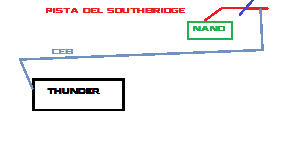

    Ecco, usa questo per programmare la seconda nand: almeno sei sicuro che si programma, ovviamente avvia la console per assicurartene. Piu' chiaro di cosi' non si puo'

    Ah ecco, per miglior sicurezza tua sulla programmazione:
    su trinity squirt ha due timing, uno che è per il dual nand e l'altro si chiama alwaison e permette il glitch sui entrambe le nand (ovviamente una trovandola originale non ha "effetto"), con entrambi i file il dual nand è abilitato (infatti se segui gli schemi ufficiali per disabilitarlo occorre un ponticello, che tu giustamente non hai fatto), quindi, poiche' tu dici che glitcha, ne puoi dedurre ed essere sicuro che:
    - Tale chip è correttamente programmato.
    - Il chip funziona poiche' glitcha correttamente.

    Non lo so come è possibile, ma se hai fatto un erase e poi hai riscritto la nand anche il thunder funziona correttamente.
    Crea il dual nand con lo switch, per la programmazione se sei in difficolta', e quando sei sicuro che funziona (segui il tutorial) con entrambe le nand collegale allo squirt.

    Ascoltami, non toccare quello della corona, non ha molto senso. Prima ci eri riuscito, quando hai scritto che ti da e79, significava che dovevi solo rimappare qualche badblock, e tutto sarebbe stato ok (è tipico di quando usi rawflash da USB).
    Il mio consiglio è sempre il solito, prima programma una nand, poi l'altra, se lo fai con il metodo del taglio della pista e del CE sei sicuro di non sbagliare. Fai un altra prova. Stacca lo squirt, collega al taglio della pista verso il south il ce del thundher, e mettici la nand originale. Se ti parte originale l'installazione è ok, e ci scrivi l'ecc sopra, poi colleghi come da schema allo squirt. Altrimenti il problema è nell'installazione.
    Tutto funziona correttamente, non posso aiutarti meglio di cosi'
