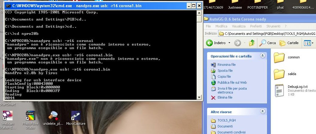

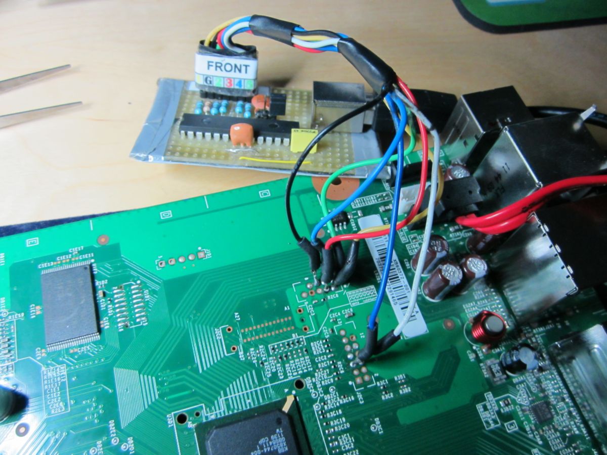

Allora kazoom. ascolta me. Prima cosa collega solo lo SPI e usa nandpro 2.0b (usa il B) per leggere la nand.
a questo punto mi fai pensare a una differenza tra schede madri
dovresti avere una corona 250gb tra le mani per vedere se ci sono differenze sui pad di collegamento per leggere la nand
dici il pic18f ? e vado di dos? ecco una prova che di solito facevo da riga di comando....
@computerconsole se hai una foto della zona nand di una corona la confronto con al mia...
edit; bhè certo lo slave non funziona con nandpro ... sorry

sembra che vada...
Allegato 4571Allegato 4572
primo dump ultimato! bene bene bene..

Secondo me dovevi collegare GND della porta LPT al solito punto SPI... Io ho fatto così con la mia Trinity e mai nessun problema :)
